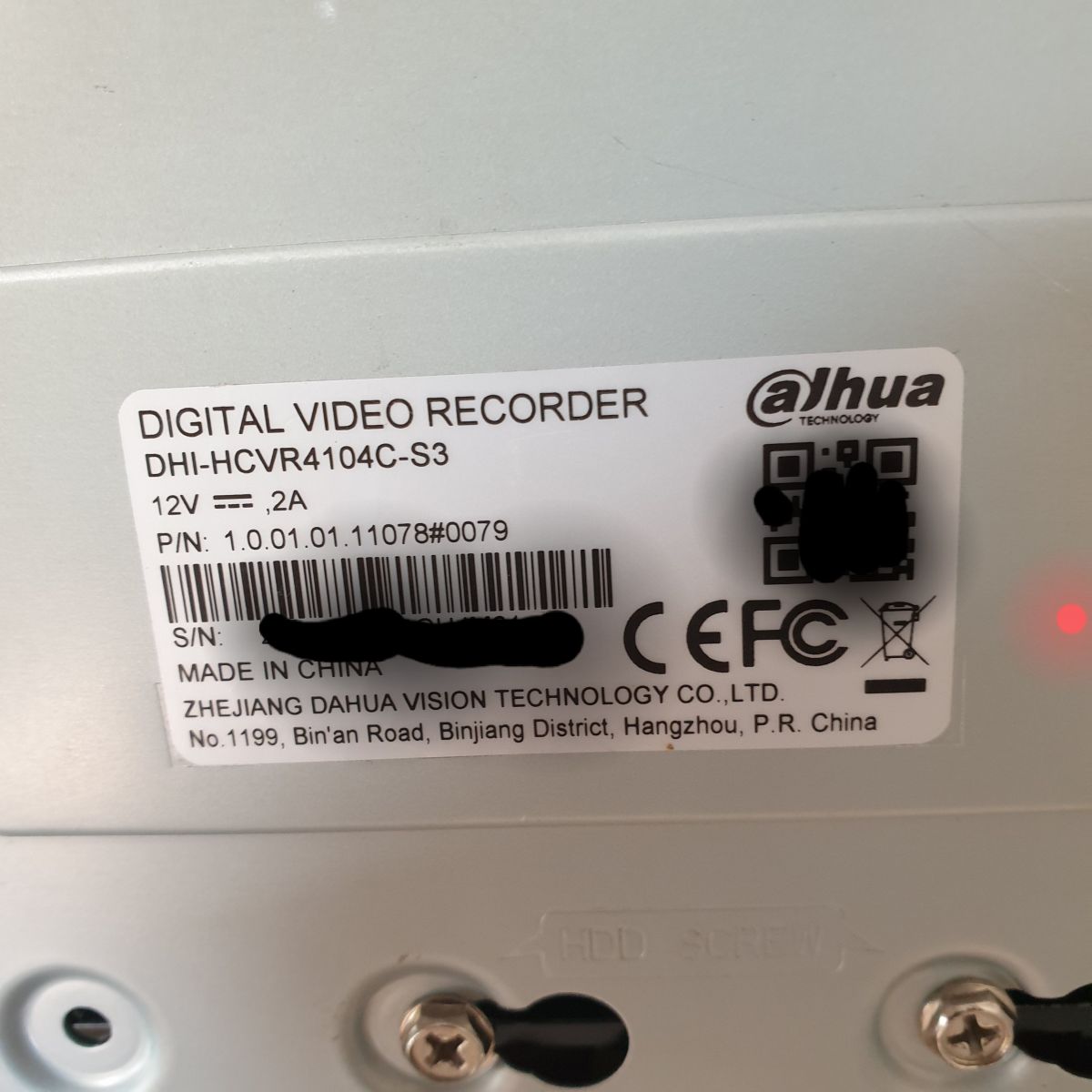

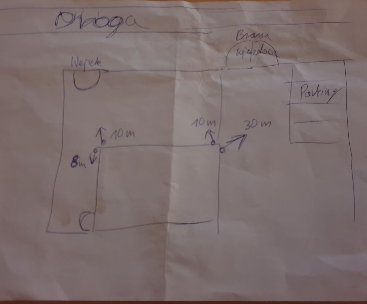

✨ Użytkownik poszukuje kamer do rejestratora Dahua DHI HCVR104 S3, które zapewnią lepszą widoczność nocną oraz wyższą rozdzielczość. W dyskusji poruszane są kwestie dotyczące modeli kamer, warunków ich pracy oraz wymagań dotyczących jakości obrazu. Użytkownik wskazuje na potrzebę kamer o rozdzielczości od 2 do 8 MPx, które będą w stanie rejestrować obraz na odległość powyżej 20 m w nocy. Uczestnicy rozmowy sugerują, aby rozważyć kamery z serii Starlight od Dahua, które są lepiej przystosowane do pracy w warunkach słabego oświetlenia. Podkreślają również, że rejestrator obsłuży maksymalnie 3 kamery IP w rozdzielczości FullHD.
