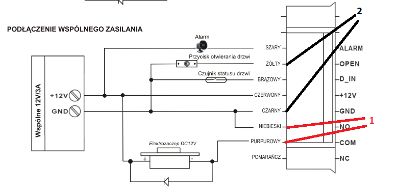

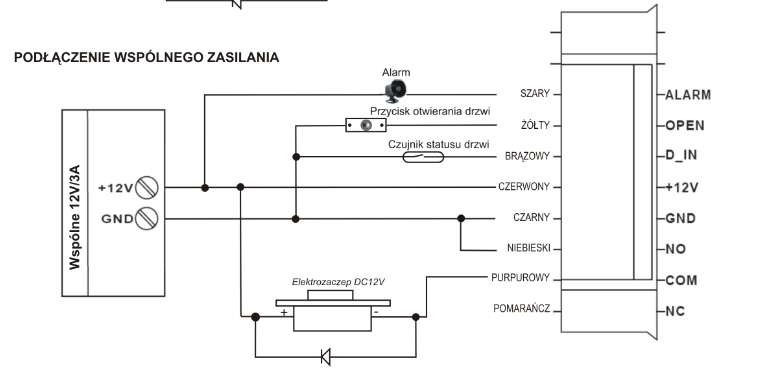

    Witam kolegę Ircys. Podłączyłem dzisiaj ten wideofon Commax CDV-70H wraz z kamerą DRC-40KPT = do tego moduł MD-RA3B. wszystko niby ok, ale jest problem gdyż nie działa mi otwieranie furtki z pozycji monitora. Brama wjazdowa działa ok, ale przy jej otwieraniu muszę wykonać 3 działania tzn. wciskam pod monitorem przycisk z kółkiem czyli intercom, potem trzeba wcisnąć ten przycisk ze słuchawką i dopiero ponownie ten intercom i brama się otwiera. Co do bramki, z tego co czytałem otwiera się ją bezpośrednio przyciskiem z kluczykiem , no niestety ale nie działa. Może trzeba jednak zrobić taki układ jak przy otwieraniu bramy? Problem w tym, że ja na słupku u siebie mam zamontowany zamek szyfrowy a konkretnie są to dwa szyfratory z jednej i drugiej strony słupka połączone równolegle i wpięte do elektrozaczepu. Niestety nie wiem na jakim styku to działa, wydawało mi się, że elektrozaczep jest NC a tu w kamerze DRC-40 KPT piszę że ten kabel wyprowadzony do otwierania bramki ma styki NO. Może tu leży problem. Prześlę koledze schemat podłączenia moich szyfratorów to może kolega popatrzy na to i podpowie jak do tego wpiąć ten przewód stykowy od kamerki. A może w zamku szyfrowym trzeba zmienić teraz jakieś połączenie aby grało z tym NO kamery . Szyfratory mają swoje zasilanie +12 DC i do tego chcę wpiąć też przewody z kamerki te do sterowania elektrozaczepem.
    Proszę kliknąć w link na dole aby otworzyć obrazek ze schematem.
    https://obrazki.elektroda.pl/3072460100_1642277318.png

    Są co najmniej dwa sposoby podłączenia przewodu z kamery:
    1. NO (niebieski) - COM (purpurowy) wtedy otwieranie furtki ma podtrzymanie tyle ile daje kamera, czyli ok 1,5 s
    2. OPEN (żółty) - GND (czarny) wtedy otwieranie furtki ma podtrzymanie tyle ile ustawione jest w szyfratorze

    Ja mam teraz tak podłączony zamek szyfrowy, że niebieski jest zmostkowany z czarnym , który idzie do GND zasilacza, natomiast purpurowy wpięty jest do elektrozaczepu, a z drugiego styku elektrozaczepu kabel idzie do zasilania +12 czerwonego. Ten kabel z kamerki wpinałem równolegle właśnie do tego czarnego GND i czerwonego +12 ,ale nie działało otwieranie z przycisku na monitorze. Zamek szyfrowy oczywiście normalnie otwierał elektrozaczep.
    Co zaś się tyczy tej pozycji nr.2 o której kolega pisze, to miałbym podłączyć jeden przewód od kamery do tego żółtego w zamku szyfrowym , a drugi przewód do czarnego GND? a co z zasilaniem prądem? Coś nie bardzo to kumam. Może by mi kolega narysował nawet ręcznie jakiś schemacik jak pociągnąć te kabelki, tak aby tą bramkę można było otwierać i z przycisku na monitorze i niezależnie również przez zamek szyfrowy, byłbym wdzięczny.

    Może popatrz na Twój linkowany schemat, gdzie jest narysowany przycisk wyjścia i teraz włączasz ten przewód z kamerki tak jak ten przycisk wyjścia i wtedy masz zrealizowaną wersję nr 2.
    Tu masz schemat do mojego wcześniejszego opisu.

    Witam kolego Ircys i jeszcze raz pragnę podziękować za wskazówki . Podłączyłem ten kabel tak jak kolega narysował na tym schemacie i teraz działa tak jak ma być. Bramka oczywiście się otwiera :) , ale mam jeszcze pytanie. Czy na słupku na obudowie kamery ten przycisk dzwonka jest podświetlany ? Pytam , bo jak przyjechałem dzisiaj wieczorem do domu , to nie widzę, aby tam go coś podświetlało tak jak było w domofonie, pozdrawiam.
