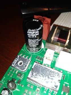

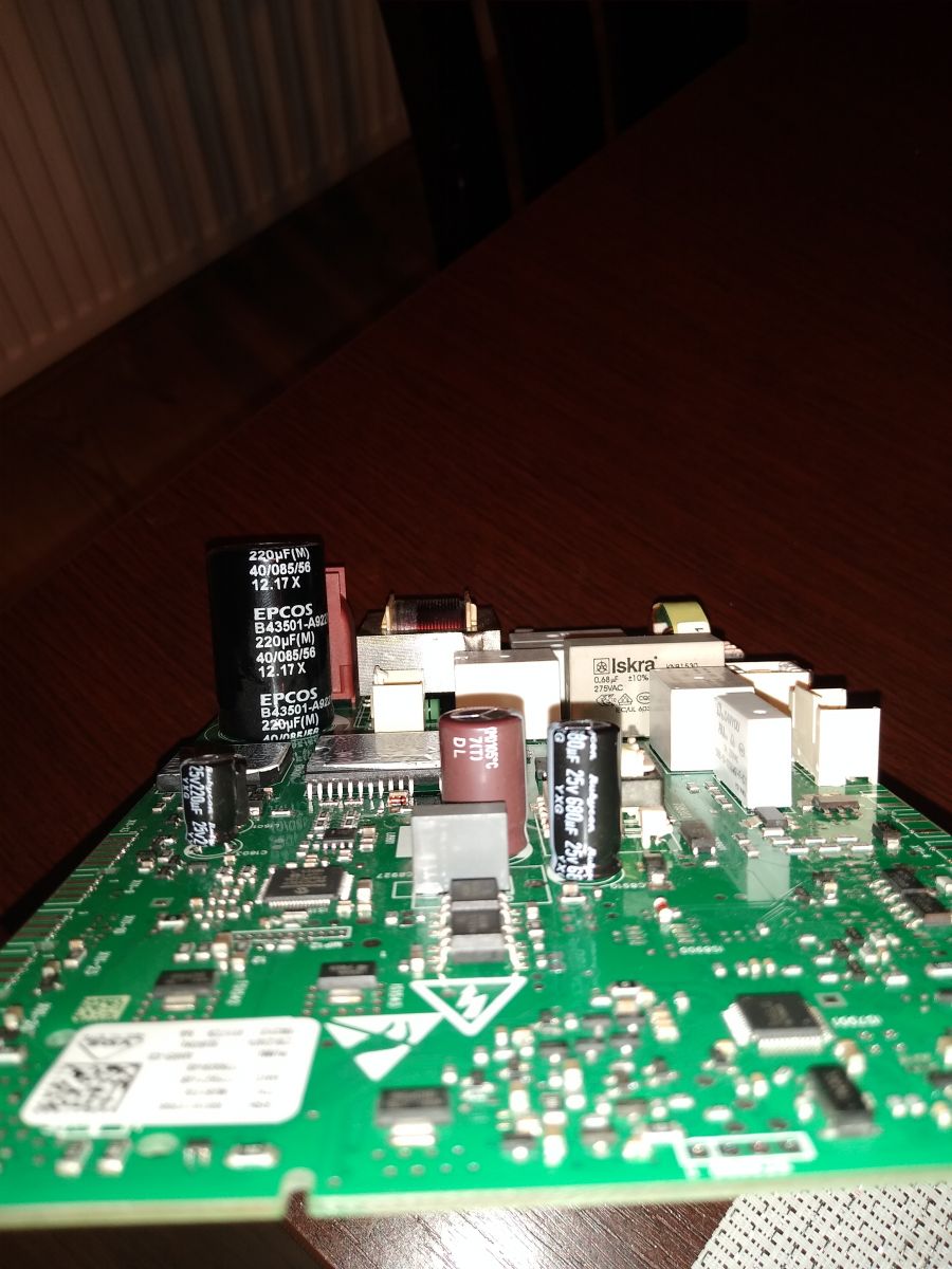

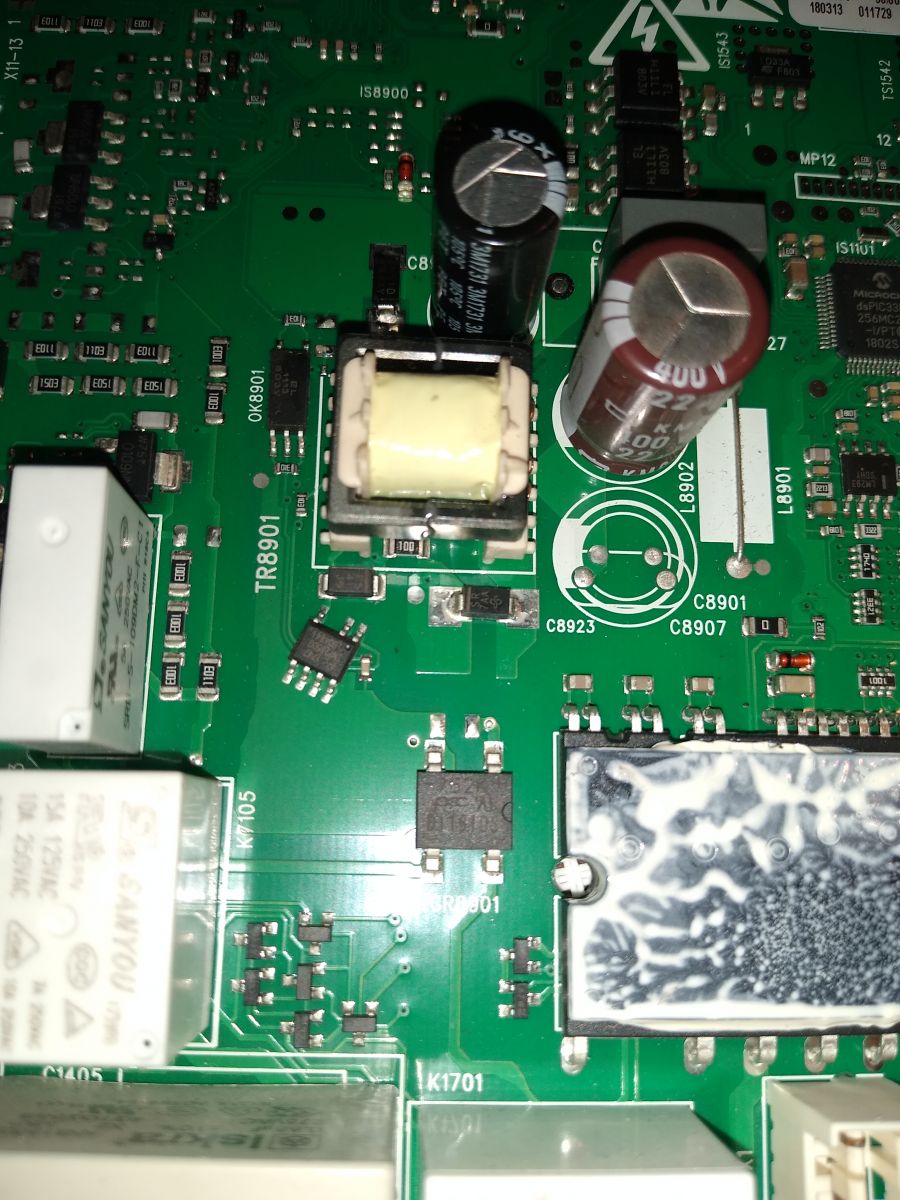

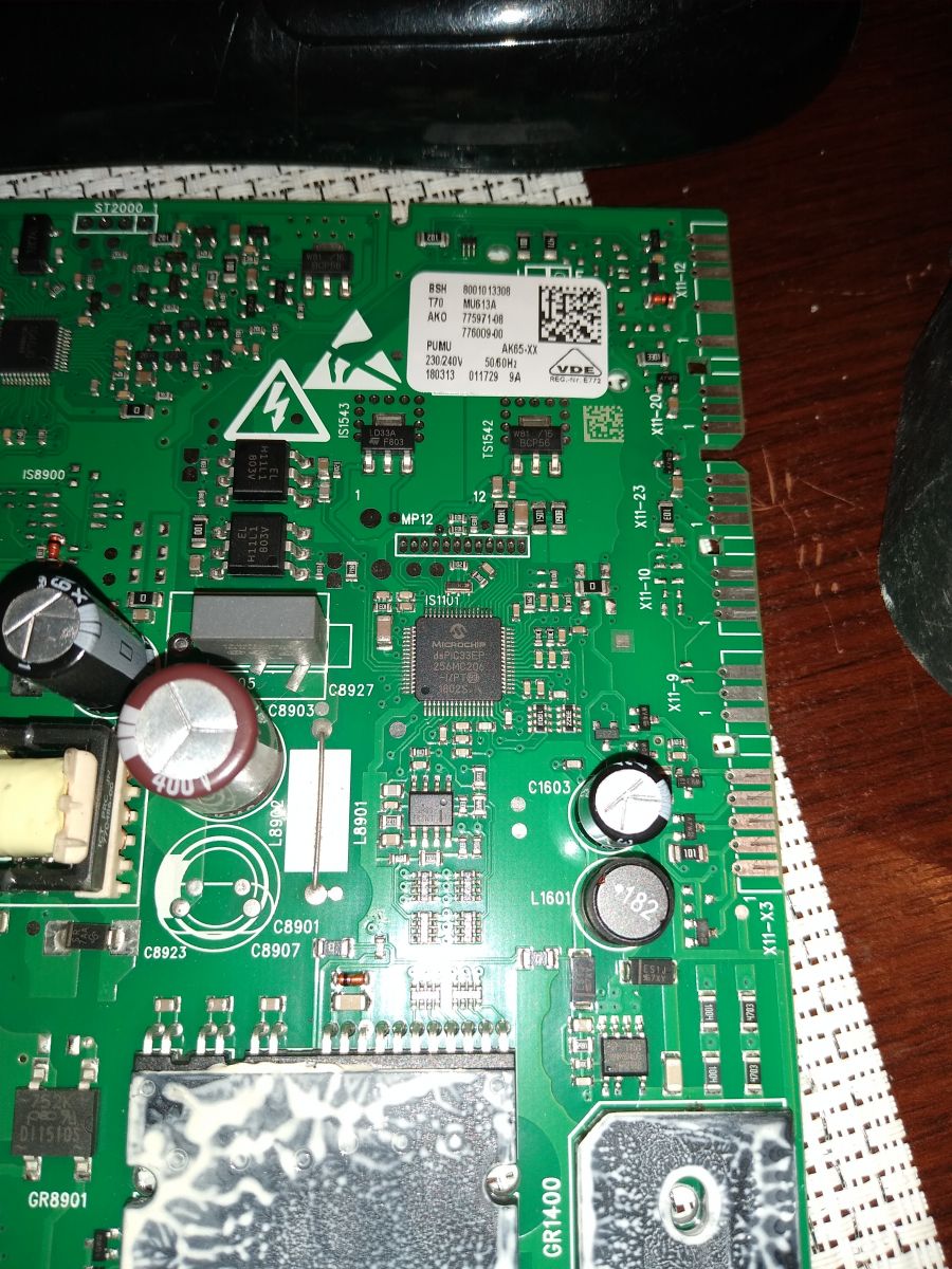

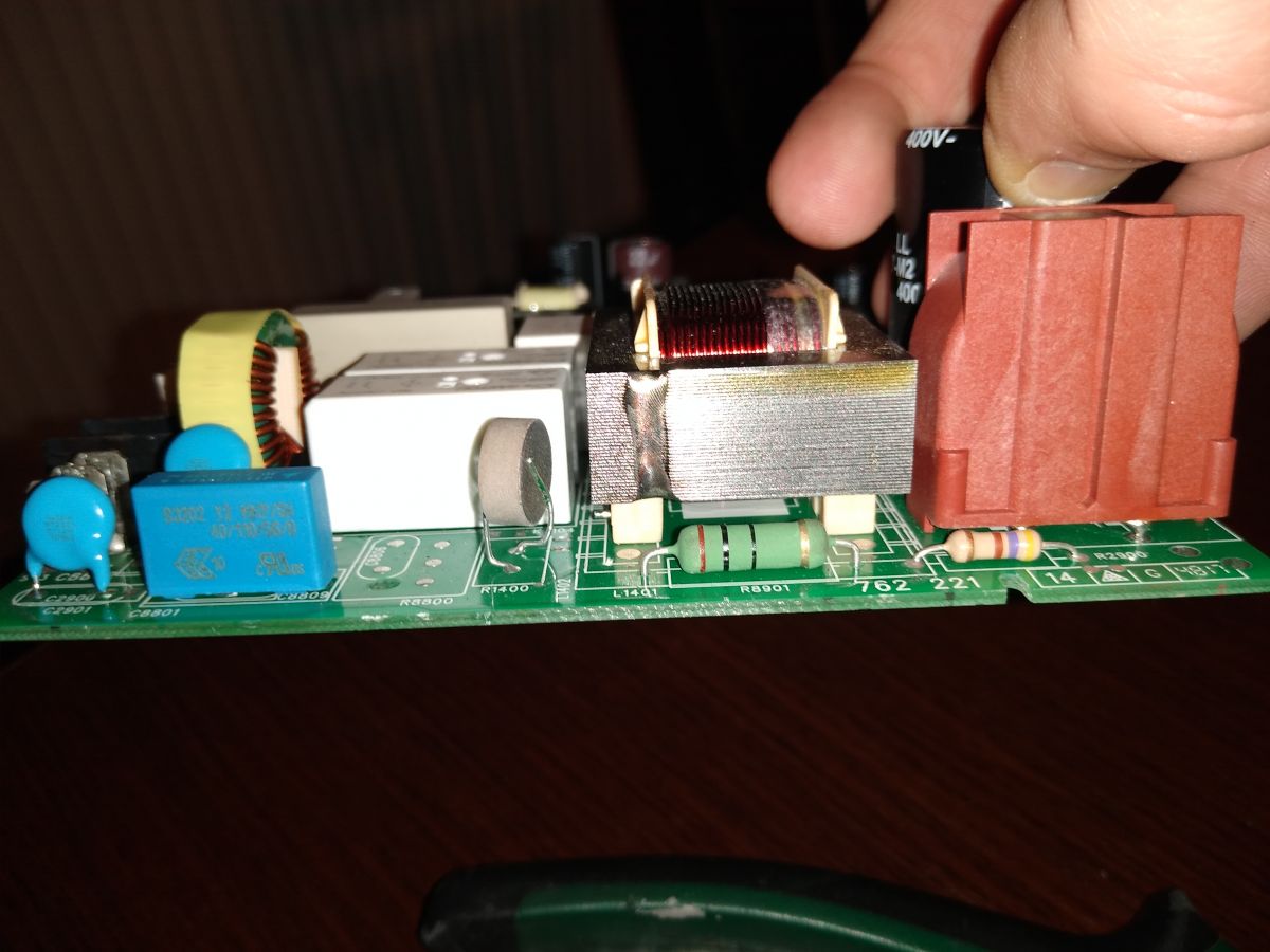

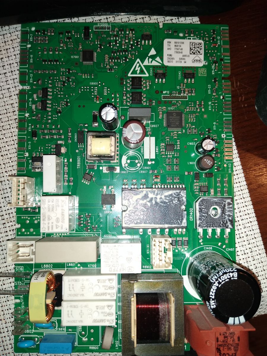

  • #9 19818503
    van1234
    Posty: 10
    Witam ,
    Pralka była w naprawie i po stwierdzeniu prawdopodobnie moduł i powiedział mi, że nie opłaca się bo dzwonił do North i nie mają takich modułów, a nowy z założenie ok 1tyś więc raczej nie opłaca się robić powiedział mi że lepiej kupić nową i pewnie też tak zrobię bo mnie żona ponagla. Jednak stwierdziłem że napiszę jeszcze tu zanim zamknę temat i kupię pralkę więc stwierdziłem, że obyczaje czy coś jest popalone wzrokowo, ale nic nie widać. Czy ktoś mógłby powiedzieć czy się opłaca i jakiś element odpowiada za rozruch silnika z góry dziękuję i przesyłam poniżej zdjęcia.
    Bosch WAN2006SPL - nie obraca się silnik na początku lekko drga bębnem Bosch WAN2006SPL - nie obraca się silnik na początku lekko drga bębnem Bosch WAN2006SPL - nie obraca się silnik na początku lekko drga bębnem Bosch WAN2006SPL - nie obraca się silnik na początku lekko drga bębnem Bosch WAN2006SPL - nie obraca się silnik na początku lekko drga bębnem Bosch WAN2006SPL - nie obraca się silnik na początku lekko drga bębnem
  • #10 19819624
    Kenworth 18
    Posty: 11194
    Pomógł: 2427
    Ocena: 3728
    Szanowny autorze tematu, zamieściłem Ci informację z kim masz się skontaktować w celu naprawy modułu jeżeli nie znalazłeś nikogo kompetentnego a ewidentnie fachowiec, który proponuje Ci wymianę modułu raczej nie należy do fachowców wysokich lotów. W moim poście #6 już pisałem, że możesz poprosić o pomoc pana Piotra a co zrobisz to już wybór należy do Ciebie.
