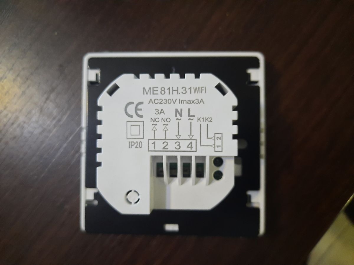

    Witam posiadam piec gazowy Junkers ZSB22-3C i chciałem podłączyć zewnętrzny regulator tylko nie wiem gdzie go wpiąć i czy jest odpowiedni ten regulator
    Podłączenie zewnętrznego regulatora do pieca gazowego Junkers ZSB22-3C Podłączenie zewnętrznego regulatora do pieca gazowego Junkers ZSB22-3C

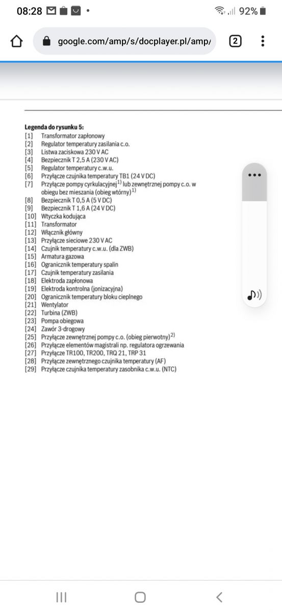

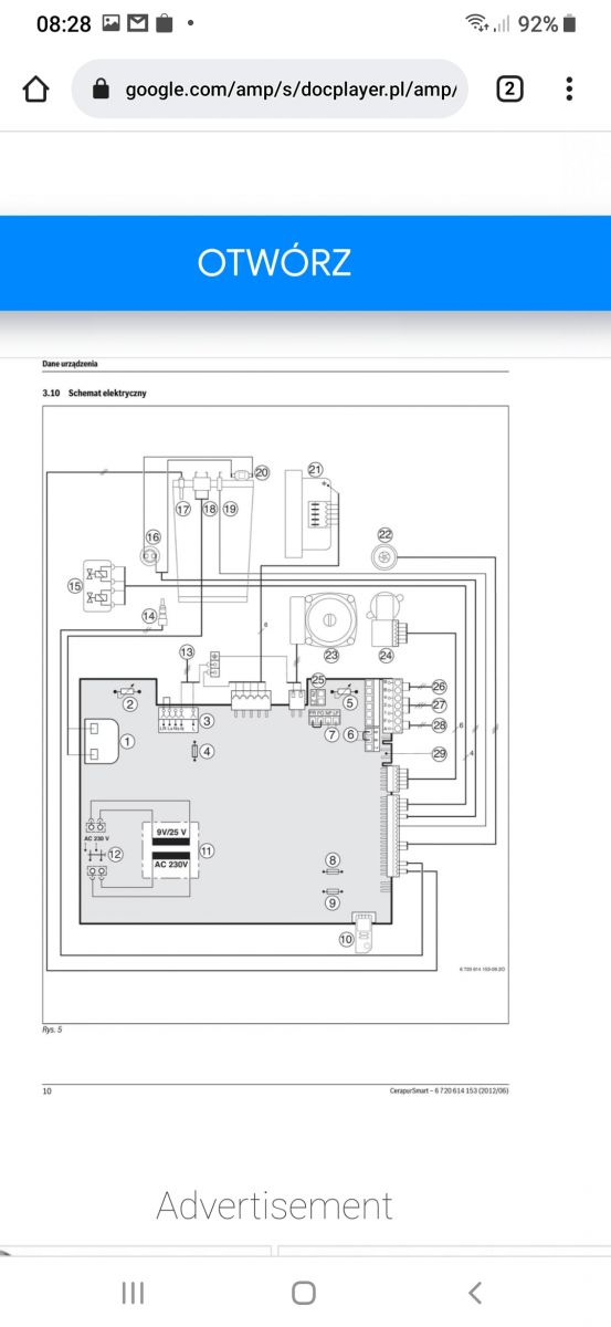

    Tu jest schemat pieca

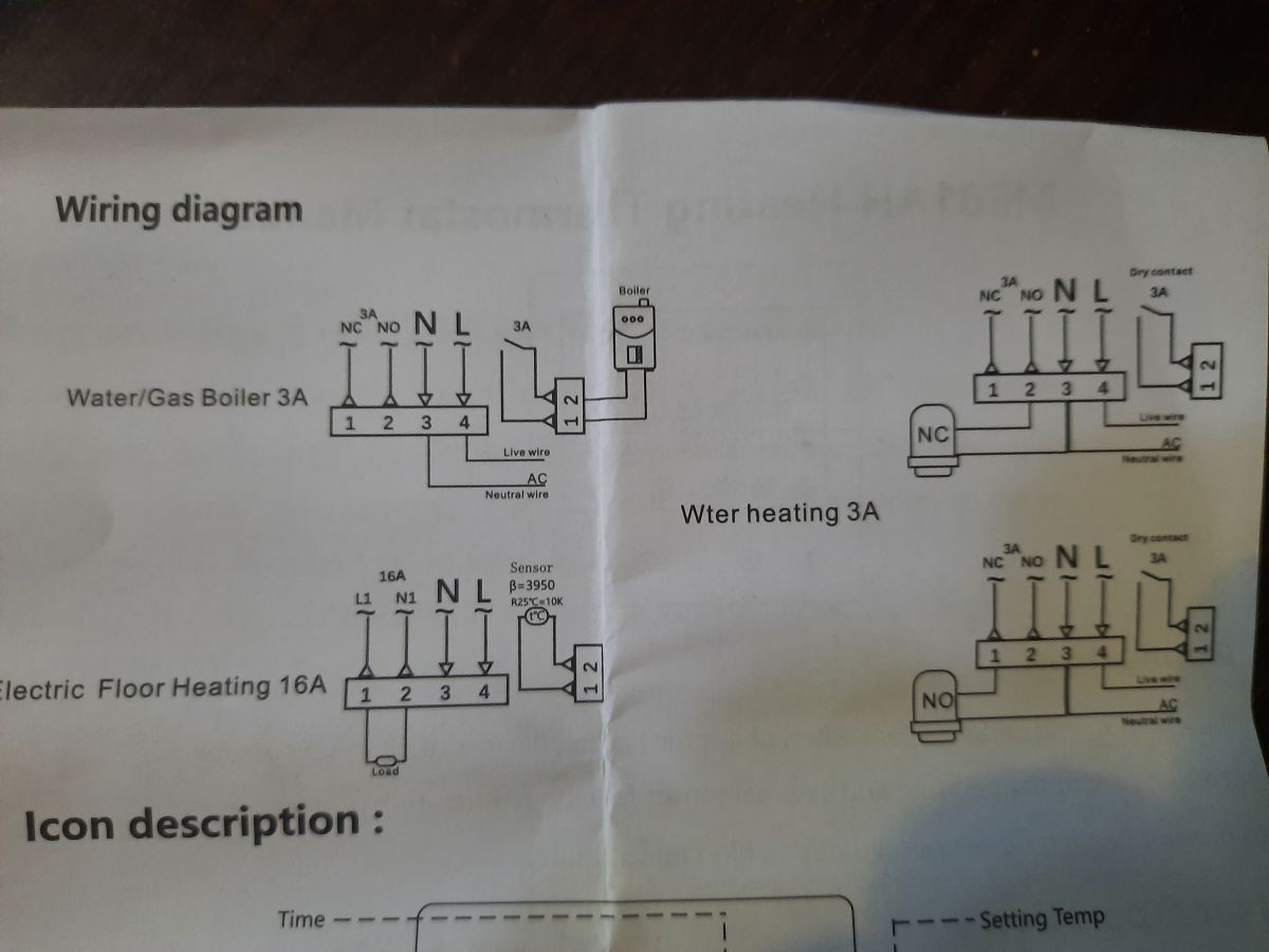

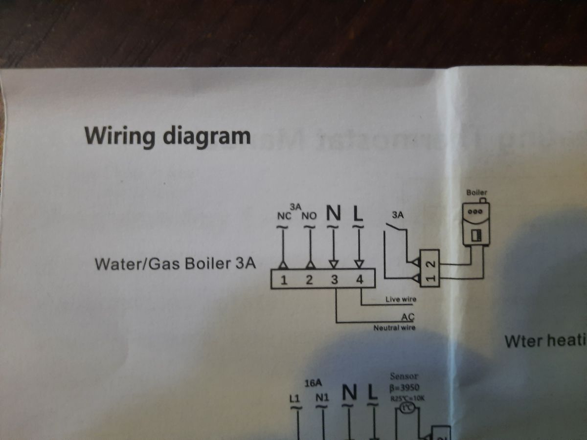

    Czy może to ma być któryś z tych regulatorów?
    Jeśli możecie cos podpowiedzieć to będę wdzięczny

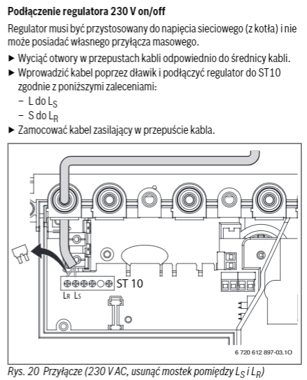

    Wszystko masz opisane w instrukcji instalacyjnej.
    Z tego, krótkiego opisu wynika, że złącza Lr i Ls podłączasz do styków bezpotencjałowych K1, K2. Swoją drogą jak na takie urządzenie to opis beznadziejny.

    Dzięki tak jak pisałeś wszystko działa poprawnie
