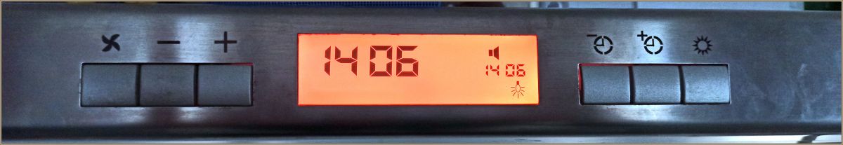

    No to jesteśmy prawie w domu, włącznik oświetlenia okapu jest podświetlany? Jeżeli tak, to zlikwiduj podświetlanie i napisz jak się teraz zachowuje włączanie i wyłączanie oświetlenia? Podświetlanie możesz zlikwidować odłączając z jednej strony neonówkę w tym włączniku... Jest to problem ogólnie znany i czasem bardzo trudny do usunięcia przy przejściu na LEDy... Sprzedawcy oferują różne dingsy aby to zlikwidować ale nie wszystkie zadziałają... Po prostu LEDY mają tak mały pobór prądu, że do ich świecenia wystarczy podanie napięcia z fazy poprzez neonówkę podświetlenia w wyłączniku światła na Twój zasilacz... :)

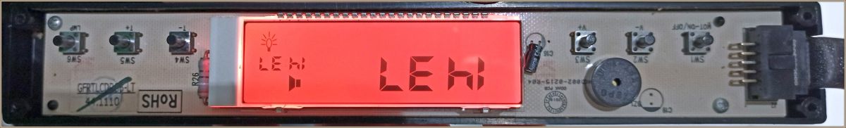

    Nie jest to stricte podświetlenie włącznika tylko wyświetlacza - załączyłem zdjęcie jak to wygląda. Niestety że zlikwidowaniem owego podświetlenie będzie problem bo nie ma tam kompletnie dostępu. Jeżeli istnieje inna droga (kondensator :) to chętnie ją wybiorę.

    Dziękuję, panel udało mi się wyjąć, jednak do podświetlenia chyba się nie dostanę - załącznik? Jeżeli jestem tak daleko to chętnie bym to jednak zrobił.

    No, jesteś daleko, a widzisz, zobaczysz co świeci, neonówka czy dioda LED, boję się jednak, że nie tędy droga, bo zlikwidujesz podświetlanie a zasilanie całego panelu może nadal powodować przejście napięcia przez niego na zasilacz LED gdy cały panel jest podłączony pod wyłącznik oświetlenia?
    Czy faktycznie po włączeniu oświetlenia włącza się podświetlanie panelu? Czy ten włącznik oświetlenia jest jednobiegunowy czy inny? Ile ma styków i jak działają? Dasz radę to ustalić? Czy widzisz, ustalisz skąd panel jest zasilany? Jakie napięcie jest na kablu zasilającym panel? Czy dasz radę odłączyć cały panel - jego kabel gdzieś i napisać czy to pomogło na miganie? Rób zdjęcia kolorów kabli jak coś rozłączasz... Czy posiada on osobny zasilacz czy zasilacz jest w nim? Nie ogarniemy tego chyba teraz bo muszę iść do pracy... Może ktoś inny Ci pomoże i wpadnie na jaki pomysł?
