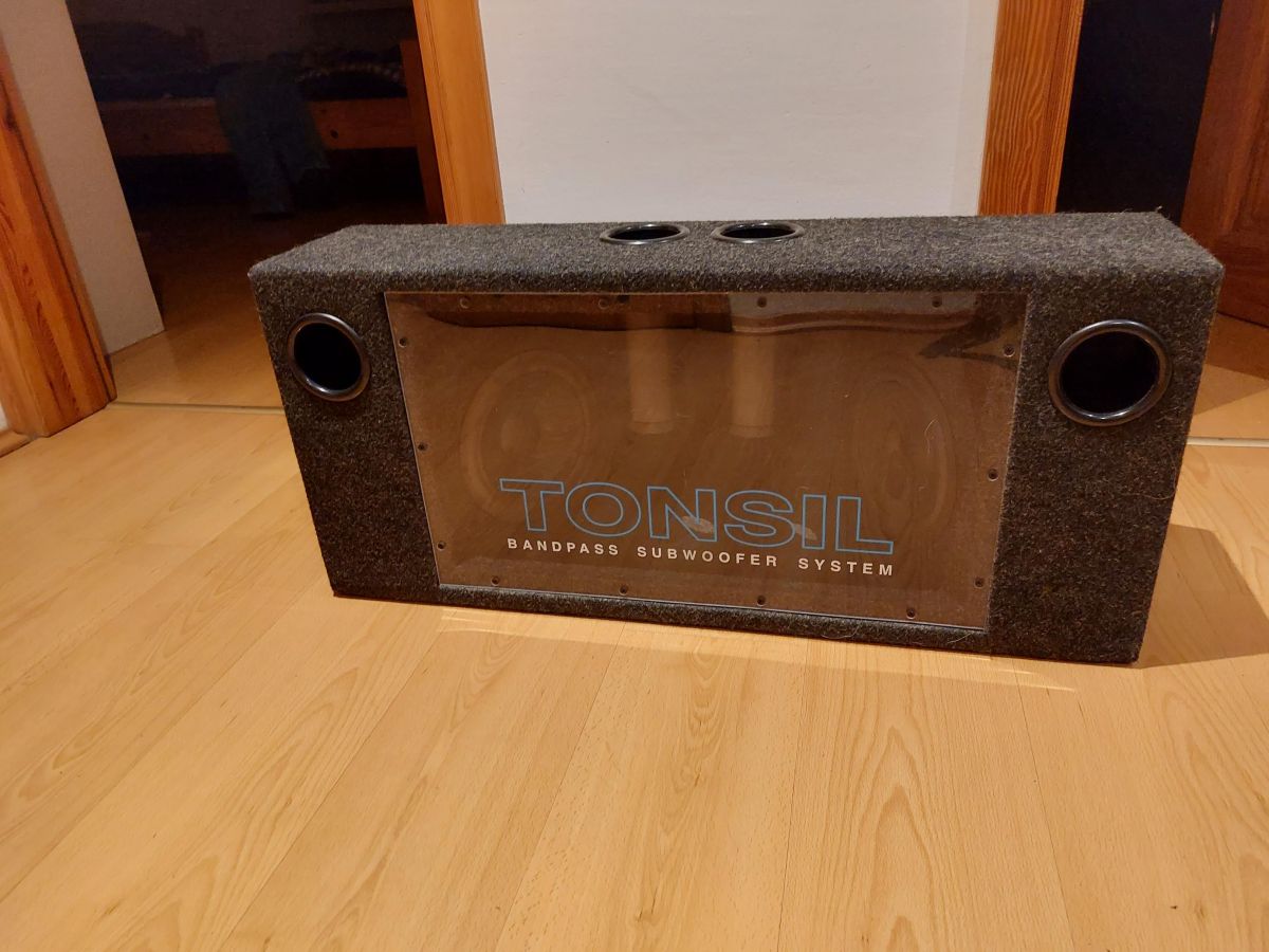

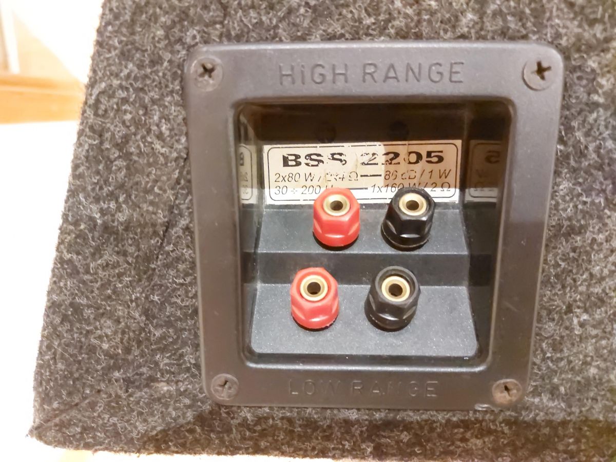

To subwofer samochodowy i do jego zasilenia potrzebny jest wzmacniacz car audio dwukanałowy (stereo) o mocy 2x80-100W/4om z filtrem górnozaporowym. Wtedy z każdego kanału wzmacniacza podajesz sygnał na jeden głośnik subwofera. Jeśli taki wzmacniacz będzie miał możliwość mostkowania obu kanałów, to wtedy podajesz z wzmacniacza sygnał tylko na terminal jednego głośnika i ten terminal mostkujesz równolegle z terminalem drugiego głośnika. Można też zastosować wzmacniacz jednokanałowy (tzw. monoblok) z filtrem górnozaporowym. Wtedy też podajesz z wyjścia wzmacniacza sygnał na terminal jednego głośnika subwofera, i łączysz ten terminal rówolegle z terminalem drugiego głośnika subwofera.
Co do użycia subwofera jako sprzęt home audio, sprawa wygląda podobnie. Do jego zasilenia potrzebna będzie dwukanałowa końcówka mocy z wbudowanym filtrem górnozaporowym ew. zastosować tzw. subwoferowy panel wzmacniacza.
W każdym razie, zasadniczo do jego zasilenia nie da się użyć wzmacniacza/amplitunera home audio, który już zasila kolumny szerokopasmowe.
Jednak jak już napisał kolega wyżej, brzmienie tego subwofera w domu, może Ci się nie spodobać (choć o gustach się nie dyskutuje
), bowiem został skonstruowany do używania w niewielkiej przestrzeni auta.
