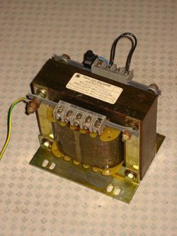

    O ile z obliczaniem/projektowaniem uzwojeń transformatorów płaszczowych większego problemu nie mam, to z transformatorami rdzeniowymi już tak łatwo nie jest.
    Przykładów obliczeń, wzorów, dla transformatora płaszczowego jest sporo, choćby
    Link
    Na przestrzeni lat jakoś nie trafił mi się przypadek przezwajania bądź przerabiania takich transformatorów, a że wiedzy nigdy dosyć to szukam informacji i jakoś mi nie wychodzi :D
    Transformatory rdzeniowe- uzwojenia, połączenia...
    W tym typie transformatorów uzwojenia są dzielone na połówki, rozmieszczane na dwóch kolumnach, łączone szeregowo itd.
    Czy ktoś dysponuje dokładniejszymi informacjami na temat uzwajania, obliczania, łączenia uzwojeń takich transformatorów?
    Nie chodzi mi o teorię podręcznikową tylko praktyczną, typu "z poradnika starego przezwajacza" :P

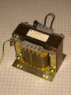

    @aksakal , dziękuję, ale zasady obliczania transformatorów znam, to nie jest żaden problem.
    Mnie chodzi o zasady uzwajania i praktyczne rozwiązania dotyczące transformatorów rdzeniowych, a więc takich jak na obrazku w moim pierwszym poście (podobne były chyba w telewizorach Rubin), gdzie uzwojenia są podzielone na dwie części i umieszczone na dwóch kolumnach.
    Wszelkie popularne sposoby obliczeń czy konstruowania, dostępne w internecie, dotyczą transformatorów płaszczowych, takich jak
    Częściowo problematyka transformatorów rdzeniowych opisywana jest tutaj
    https://www.elektroda.pl/rtvforum/topic694808.html#3577522
    Pozdrawiam, V.

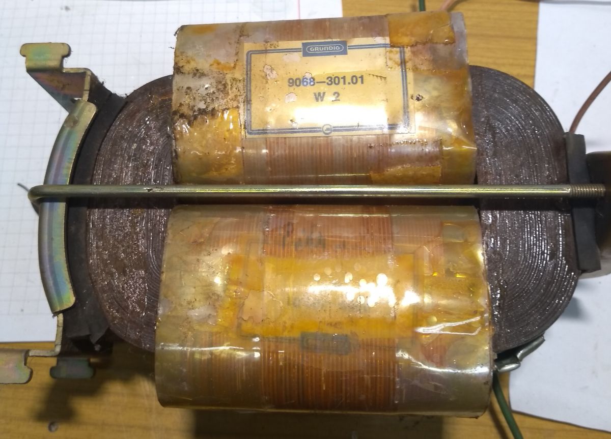

    Mam metodę obliczania transformatora na takim rdzeniu, ale w języku rosyjskim.
  • #6 19854908
    aksakal
    Posty: 8946
    Pomógł: 1669
    Ocena: 3001
    Obliczenia za tą metodyką z użyciem rozmiarów rdzen znanych transformatorów pokazują znikomą różnicę z parametrami fabrycznymi tych transformatorów. Niestety, transformator sieciowy wspomnianego telewizora Rubin nie jest dokładnie poprawnie zaprojektowany. Obliczenia pokazują, że liczba zwojów jego uzwojenia sieciowego musiała zostać zwiększona o co najmniej 100-120 zwojów . Ma zbyt duży prąd jałowy. Oszczędności są gorsze niż kradzież! https://rcl-radio.ru/?p=20670
