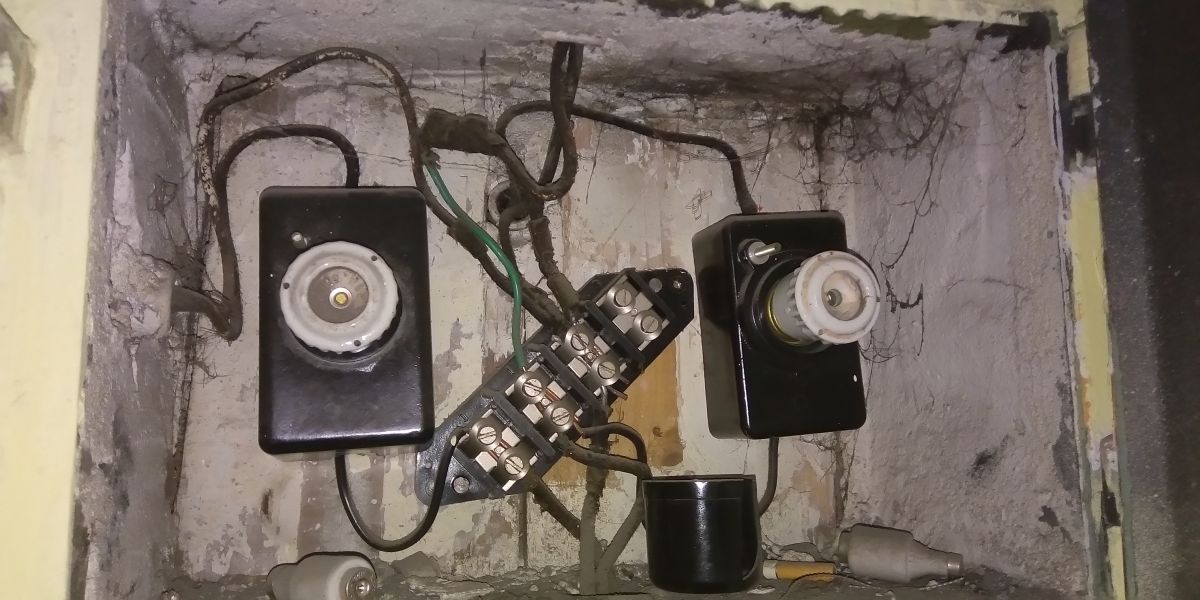

    Mam nie lada problem, ponieważ chcę w mieszkaniu zmodernizować instalację elektryczną z dwużyłowej na trzyżyłową.
    Na klatce schodowej są niestety tylko dwa przewody, a z tego co mi wiadomo instalacja nie była modernizowana od czasu budowy budynku. Zamieszczam zdjęcie (moja strona jest lewa):
    Modernizacja starej instalacji elektrycznej, dwużyłowej
    W mieszkaniu będzie montowane ogrzewanie elektryczne. Producent paneli grzewczych podaje, że należy zastosować przewody 3x1.5mm2.
    Wracając do sedna problemu, w jaki sposób możnaby zbudować nową instalację elektryczną w mieszkaniu, aby uzyskać trzeci przewód ochronny?
    Czy można dokonać podziału przewodu wchodzącego do mieszkania PEN na PE i N?
    Czy można w jakiś sposób dokonać uziemienia przewodu PE do np. rur wodnych (są stalowe)?
    W budynku wszystkie przewody są miedziane.
    Proszę o podpowiedź.
    Obawiam się że to nie jest PEN (wymagania dla PEN, to 10mm² CU lub 16mm² AL)
    Pierwsze co trzeba znać to typ zasilania (TT, TN) dowiesz się u dostawcy lub z umowy.
    autominus napisał:
    ogrzewanie elektryczne, producent paneli grzewczych podaje że należy zastosować przewody 3x1mm^2.
    Co to za panele? Jaką mają moc?
    Instalacja powinna być wykonana minimum 1.5mm², a nie 1mm².
    Jeszcze jaką masz moc umowną, a jaką przewidujesz u siebie?
    Sądząc po zdjęciu, ta moc umowna nie jest zbyt duża i może nie wystarczyć na Twoje potrzeby.

    Jeśli dobrze widzę, to wkładka 25A. Na jednej fazie na więcej nie ma co liczyć.

    Tam jest stary WLZ z przewodami fazowymi i tzw. "zerem"
    Ostatnie piętro, dwa mieszkania, więc nie doprowadzono trzeciej fazy, bo nie było potrzeby.
    Należy/wypada skontaktować się z właścicielem budynku oraz jego elektrykiem, by sprawdzić możliwość :
    albo
    - zwiększenia przekroju przewodów poprzez wymianę
    - pozostawienia istniejących po uprzednim sprawdzeniu.
    No i na koniec ewentualna zwiana przyłączenia mieszkania do trzech faz, ale to wówczas, gdy inaczej nie można. Oczywiście zgłoszenie do ZE (ul. Widok) o nowe warunki i porozumienie z włascicielem budynku.
    Jest możliwość, że sieć zasilająca pracuje w układzie TT (Katowice), do zweryfikowania.
    U dostawcy spróbuję się dowiedzieć czy jest to sieć TT, czy TN.
    Rzeczywiście wkradł się błąd. Ma być 1.5mm².
    Mam licznik na moc umowną 5kW, a będzie zmieniony na 7kW. Cztery panele na podczerwień 600W (2 pokoje + kuchnia + przedpokój) i 450W łazienka.
    Mam podstawowe urządzenia: 2x telewizor, lodówka, piekarnik elektryczny, czajnik elektryczny, komputer, oświetlenie LED. Osoba zajmująca się montażem paneli mówiła, że przyłącze 7kW wystarczy. Wymieniony miałby być licznik i tablica, bo jest stara i są w niej jeszcze dwa korki, zarówno na L (faza) i N (neutralny). W mieszkaniu jest instalacja jednofazowa.
    Przypuszczam, że mając starą instalację monterzy podłączając panele wykonają po prostu mostkowanie (zerowanie) przewodu PE i N.
    Wcześniej planowałem modernizację instalacji elektrycznej, ale jak teraz niebawem będą montowane panele do ogrzewania, to bym wolał ją od razu zmodernizować.
    P.S.
    Znalazłem informację, że w TT bezpiecznik będzie zabezpieczał fazę i przewód "N" - to tak jak u mnie.
    Tak jest tam wkładka 25A.
    Mieszkanie jest na 1 piętrze, a na jednym poziomie są dwa mieszkania. Budynek ma 7 mieszkań + strych.
    Nie.
    Elektryk musi zaprojektować instalację.
    Protokół z ostatniej kontroli okresowej instalacji.
    To wszystko wyjaśni.
    Administrator ma taki protokół - dostaniesz do wglądu.

    Do autora tematu.
    Po prostu zrób w mieszkaniu instalację 3-przewodową, z odpowiednią rozdzielnicą i zabezpieczeniami, np. RDC i p. przepięciowym.
    Podłącz to do istniejącego zasilania.
    Zamów elektryka / firmę do położenia nowego przewodu zasilającego i zabezpieczeń przed-licznikowych od ZK, czy ZKP, to już on będzie wiedział.
    Poinformuj administratora / właściciela budynku.
    Zapłać elektrykowi / firmie.
    To wszystko.
    Ew. jw., wynieś licznik na klatkę schodową - wtedy wystąp o warunki przyłączenia do zakładu energetycznego (koszt większy).
