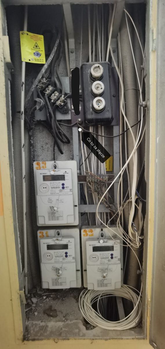

    Witam, chcę zmodernizować instalacje i pociągnąć dodatkowy przewód PE. Instalacja jest jedno fazowa, 2 przewodowa. Chciałbym zabezpieczyć AGD w kuchni a raczej użytkowników. Czy na załączonym zdjęciu ta ramka jest formą GSU ten płaskownik i ramka do którego jest podpięty przewód. W tej instalacji pewnie występuje 3 fazy i N. Czy będzie to niezgodnie ze sztuką jeśli PE podłączę pod tą ramkę. Proszę o wyrozumiałość, dziękuje.

    tomaszomielanczyk napisał:
    Czy na załączonym zdjeciu
    Czy instalacja przedstawiona na załączonym zdjęciu jest Twoją własnością?
    Jeśli nie, to powinieneś skontaktować się z jej właścicielem.

    tomaszomielanczyk - modernizacja instalacji 1 fazowej blok lata 80,Brak uziemienia.
    Uziemienie jest.
    Tylko brak gniazdek z bolcem.
    Witam, chcem zmodernizować instalacje i pociagnąć dodatkowy przewód PE. Instalacja jest jedno fazowa, 2 przewodowa. Chciałbym zabezpieczyć AGD w kuchni a raczej użytkowników.
    Zleć to fachowcowi - elektrykowi.
    Czy na załączonym zdjeciu ta ramka jest formą GSU ten płaskownik i ramka do kturego jest podpiety przewód.
    Nie !
    Nie nauczysz się elektytki czytając posty na forum i literaturę.
    Bo nie rozumiesz treści tego co czytasz.
    (np. "wielka mama" - nie oznacza. wymiarów mamy. tylko oznacza babcię)
    Czy będzie to niezgodnie ze sztuką jeśli PE podłącze pod tą ramke.
    Tak, bedzie niezgodne.
    tomaszomielanczyk - nie kombinuj bezsensownie - zleć modernizacje elektrykowi.
    Licznik jest przypisany na mnie
    A to co widać na zdjęciu w #1 jest twoją własnością?

    Trzeci przewód oczywiście wyprowadź z mieszkania w okolice tego złącza, ale z podłączeniem wstrzymaj się, aż do kontaktu z kimś, kto odpowiada za całość instalacji w budynku.

    Tam jest WLZ w układzie TN-C.
    Na zdjęciu widać zerowanie.
    (i spartaczoną instalacje domofonu)
    Jak tak zalecasz, to należy poprowadzić z rozdzielnicy 5x4, lub 5x6 a nie tylko PE.
