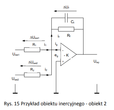

    Dostałem zadanie stworzenia schematu na wzmacniaczach operacyjnych obiektu inercyjnego udało mi się znaleść taki układ tylko nie jestem pewien czy mogę go zastosować ponieważ ma dwa napięcia wejściowe i nie wiem czy mogę po prostu potraktować to dodatkowo jako wzmacniacz sumujący i wyciąć linię z jednym napięciem wejściowym. Wzmacniacz operacyjny jako obiekt inercyjny - możliwość zastosowania jako wzmacniacz sumujący
    Wniosek słuszny. Popatrz na schematy, gdzie pracują WO.

    Możliwe że niepotrzebnie się jeszcze raz pytam ale wolę się upewnić na 120% taki schemat jest poprawny dla członu inercyjnego prawda? Wzmacniacz operacyjny jako obiekt inercyjny - możliwość zastosowania jako wzmacniacz sumujący
