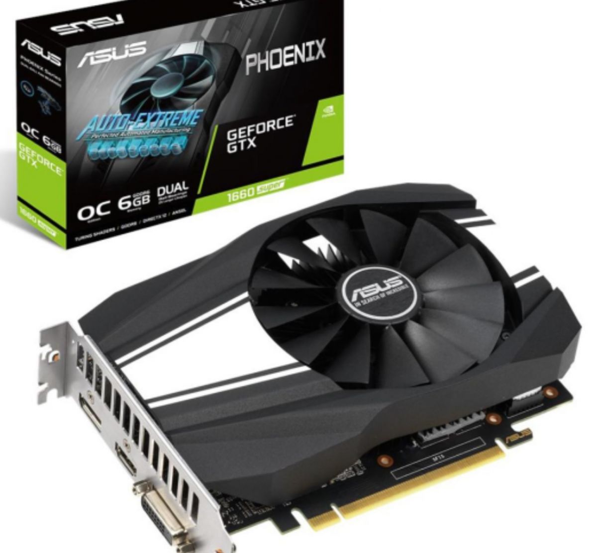

    Gdzie Ty porównujesz TUF'a do jakiegoś jedno wentylatorowego Phenixa?
    Temperatury ma ok jak na to chłodzenie!
    Karta graficzna ASUS Phoenix GeForce GTX 1660 Super z pojedynczym wentylatorem i opakowaniem.

    Chłodzenie Phoenixa jest ustawione w taki sposób, że pod obciążeniem oscyluje w okolicach 80 stopni.
    https://www.techpowerup.com/review/asus-geforce-gtx-1660-super-phoenix/34.html
    Pewnie jest to zrobione dlatego, żeby wentylator nie wył za mocno pod obciążeniem. Podejrzewam, że dalsze poprawianie skuteczności chłodzenia skończy się osiąganiem podobnych temperatur, tylko obroty wentylatora będą po prostu niższe.

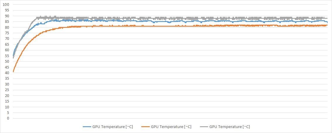

    Test asus-geforce-gtx-1660-super-phoenix Link
    Wykres porównujący temperatury GPU z różnymi termopadami.
    Niebieski Wykres to standardowy termopad, pomarańczowy to Arctic Cooling MX2.
    Od 5 do 7 stopni różnicy w identycznych warunkach otoczenia i tylko w przypadku zamiany na MX2.
    Standartowo ma 75-82 (86) st.C Link_ gtx-1660-super-phoenix
