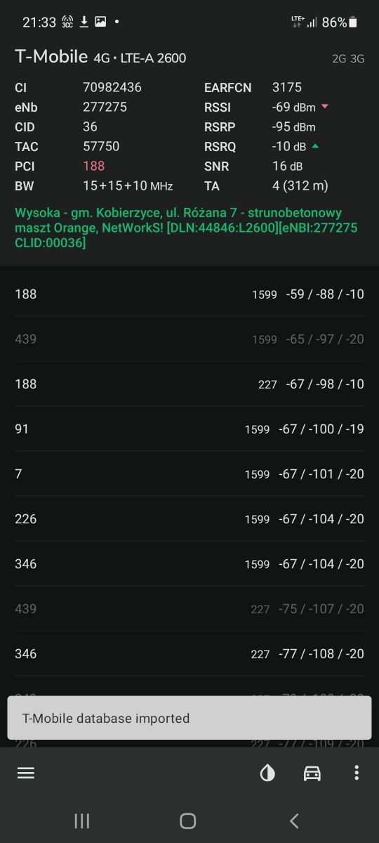

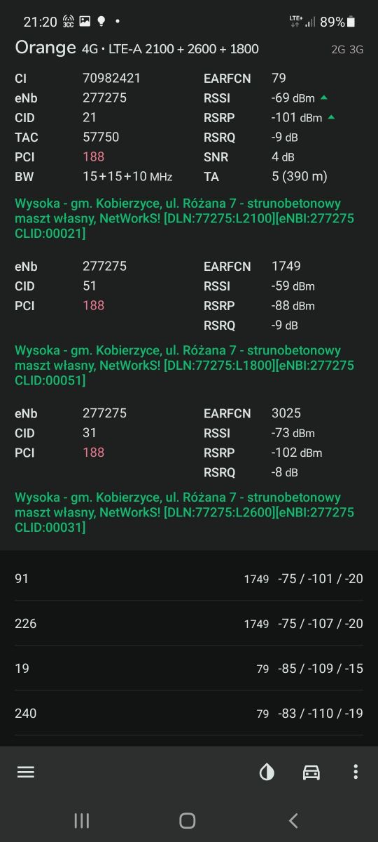

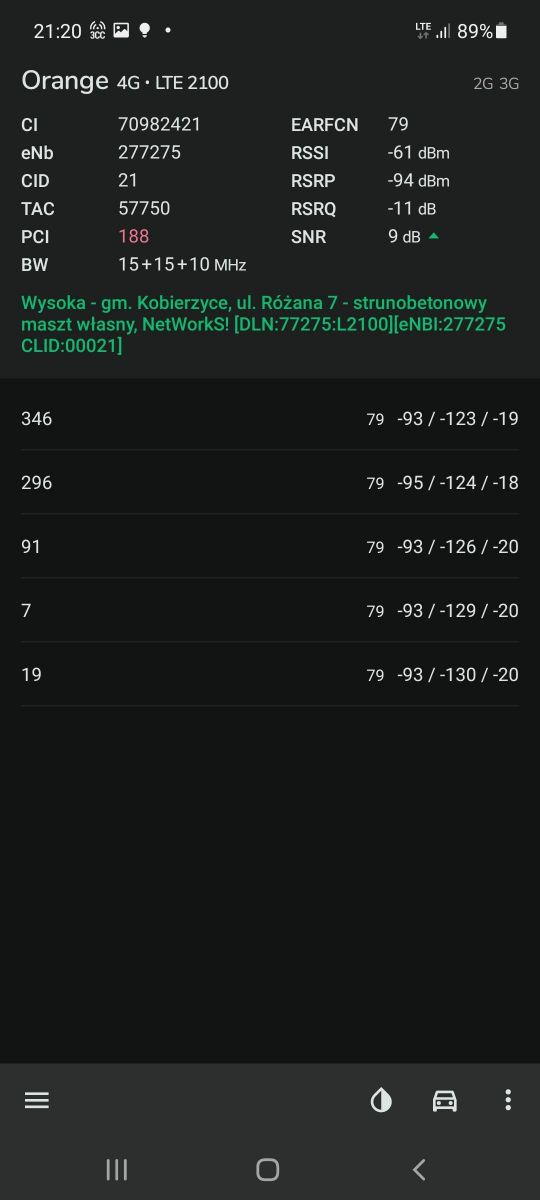

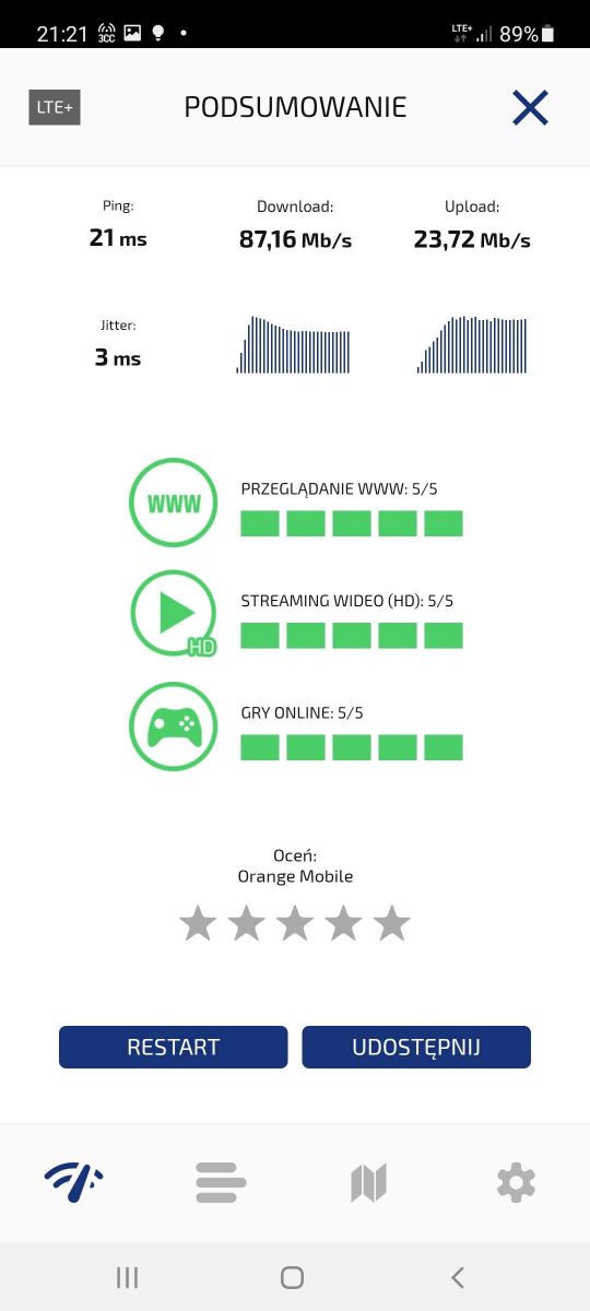

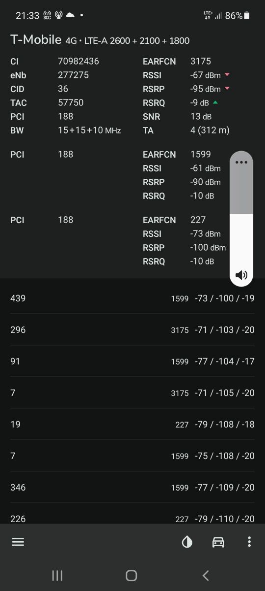

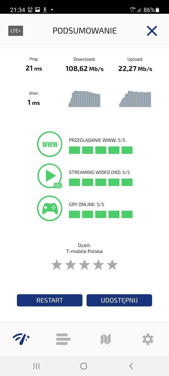

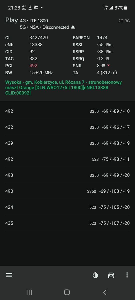

    obecnie kończy mi się umowa z Orange 20Mb ( realnie DL 12MB, UP 1MB) i chciałbym założyć szybszy, stabilny internet z racji tego, że pracuje zdalnie z domu i często korzystam ze zdalnych pulpitów.
    Moja lokalizacja to: Wysoka k. Wrocławia 51,042950 17,013783
    Z tego co się orientowałem do mam w niedalekiej odległości 2 stacje z wszystkimi sieciami, ale z przeprowadzonych testów wychodzi, że chyba najlepszą opcją dla mnie będzie PLAY?
    Prosiłbym Was o poradę jaki optymalny modem zakupić i ewentualnie z jakiej oferty na internet skorzystać ?

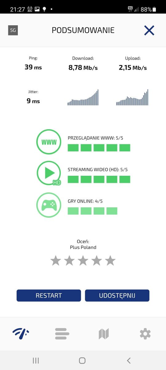

    Dane z testów pomiędzy godziną 21-22, na I piętrze w domu przy oknie
    Orange:
    Wybór modemu i oferty na internet LTE - Play, Orange, Plus, Wysoka k. Wrocławia Wybór modemu i oferty na internet LTE - Play, Orange, Plus, Wysoka k. Wrocławia Wybór modemu i oferty na internet LTE - Play, Orange, Plus, Wysoka k. Wrocławia

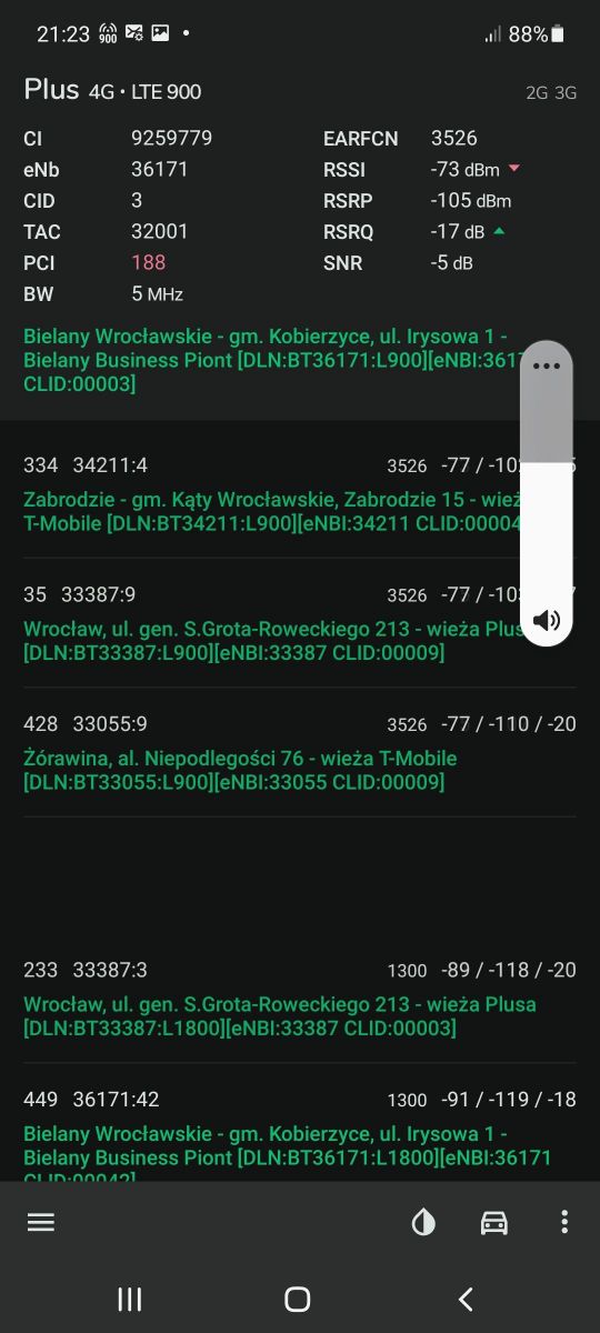

    Plus:

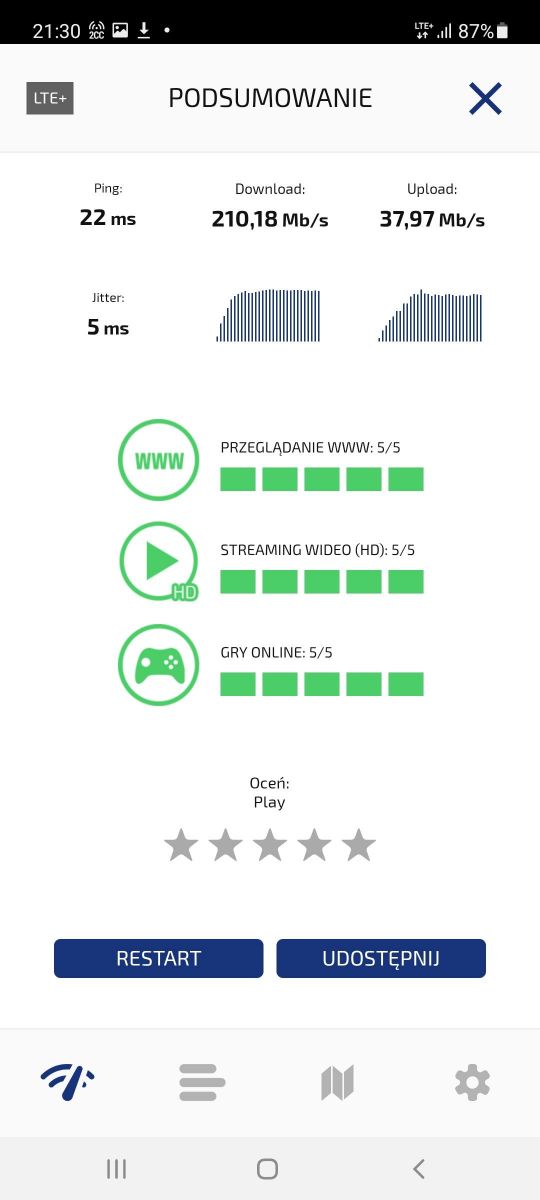

    Play:
    T-mobile:

    B535 do takiej stacji bazowej Play to za słaby router, to 2CC CA QAM64. Parametry sygnału na tym piętrze na LTE1800 prawidłowe a na LTE2100/2600 dostateczne. Stacja pracuje w agregacji LTE2600+2100+1800+800 i DSS 5g2100, dosył radiolinią 1107Mb/s z Atramentowej w Bielanach. Sektor nr2. z którego korzystasz widać ze ma potencjał, ogólnie Play w tym rejonie nie ma konkurencji jeśli chodzi o infrastrukturę.
