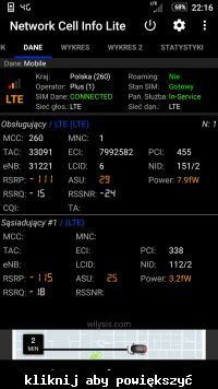

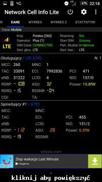

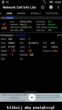

    Dwa screeny jeden robiony na lenia w środku domu przy komputerze, a drugi podszedłem do okna (zamkniętego) które wychodzi teoretycznie na stronę ulicy Przemysłowej w Opocznie i tamtejszych BTS Plusa. Prośba o kompleksową poradę- wybór dostawcy internetu LTE, modemu i routera Prośba o kompleksową poradę- wybór dostawcy internetu LTE, modemu i routera
  • #23 16397070
    matek451
    Posty: 31259
    Pomógł: 4352
    Ocena: 5810

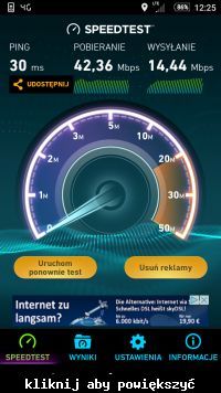

    A jakie masz prędkości na tym "?szybkim" pseudo LTE w Plusie na LTE800Sferii? Na pierwszym screene z Przemysłowej a na drugim z Wólki Karwackiej. Nie szkoda ci czasu na testy Plusa?
    Pomogłem? Kup mi kawę.
  • #24 16397125
    sobmr
    Posty: 22
    Ocena: 7
    DL 1,76, UL 2,52 P: 35 ms
    Żeby było zabawniej "przy oknie" jest słabiej: DL 0,83, UL 1,88 P: 41 ms
