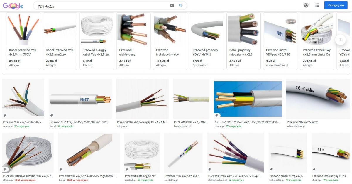

    Uzupełniając i mając to na uwadze trzeba pamiętać że w zależności od producenta może być i tak że zakupiony przez nas kabel przewód np YDYp 4x1.5 chcący np wykorzystać go do łącznika podwójnego ( świecznikowy ) może nie mieć koloru (Niebieskiego) tylko biały lub szary wtedy ten przewód wykorzystujemy jako przewód neutralny i aby ktoś inny kto będzie w przyszłości miał kontakt z taką instalacją o tym wiedział warto taki przewód oznaczyć niebieską taśmą lub koszulką termo kurczliwą.

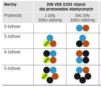

    Krzysztof znajdziemy według specyfikacji starej DIN VDE 0293.

    ...znajdziemy według specyfikacji starej DIN VDE 0293.
    Znajdziemy. Bez PE

    Z moich obserwacji wynika inaczej. Przewody instalacyjne 4x1,5 i 4x2,5 jednakowo dostępne są w wersji 2L+N+PE jak i 3L+PE, trudniej natomiast o 3L+N.

    Czterożyłowe przewody z żyłąmi niebieską, brązową i czarną oraz PE są produkowane jednak trudno dostepne. Każdy ich producent w swych katalogach

    Przewody tego typu są dostępne od ręki w hurtowniach na miejscu, nie wspominając o większych hurtowniach z magazynami centralnymi – dostępne na następny dzień roboczy.

    Obecnie nie zajmuję się instalacjami, ale niedawno potrzebowałem kawałek przewodu 4x1,5. W lokalnym sklepie elektrycznym poprosiłem o taki. Pierwszy jaki mi zaproponowano, był w kombinacji barw 2L+N+PE. Niebieski był wyraźnie niebieski a nie jakiś niebiesko-szaro-biały.
