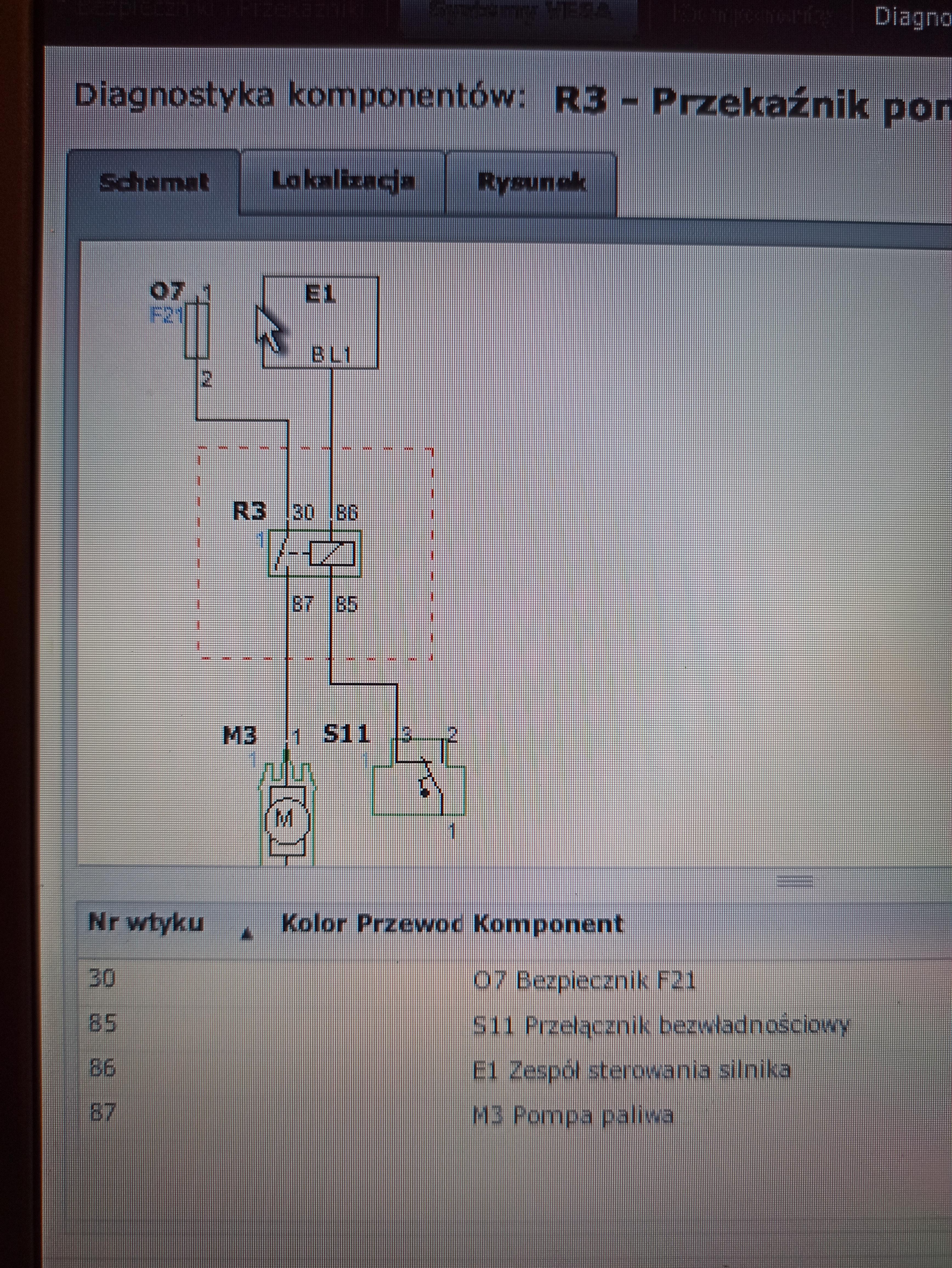

    Witam wszystkich. Mam problem z Fiatem Ducato 2006 rok 2.2 silnik, mianowicie brak zasilania na cewce przekaźnika pompy paliwa. Przewody które zasilają cewkę przekaźnika idą bezpośrednio do sterownika silnika zostały sprawdzone żarówką są dobre, do tego rozprułem całą wiązkę elektryczną tutaj pod maską no i nic nie znalazłem, żadnego uszkodzonego przewodu. Czy ktoś może potrafi ogarnąć schemat tej instalacji albo może ktoś miał taki problem już w swoim Ducato i jakoś go rozwiązał? Potrzebuję pomocy. Chciałbym się dowiedzieć, czy jest coś co zasila najpierw sterownik a następnie działa na obwód tej pompy paliwa

  • #6 19892289
    okonek85
    Posty: 52
    Pomógł: 12
    Ocena: 42
    Schematy do pompy paliwa
    • Fiat Ducato 2.2 nie odpala, brak zasilania na cewce przekaźnika pompy paliwa 16452104329446654463301286386268.jpg (3.55 MB) Musisz być zalogowany, aby pobrać ten załącznik.
    • Fiat Ducato 2.2 nie odpala, brak zasilania na cewce przekaźnika pompy paliwa 16452104097518248159555535813157.jpg (3.44 MB) Musisz być zalogowany, aby pobrać ten załącznik.
    • Fiat Ducato 2.2 nie odpala, brak zasilania na cewce przekaźnika pompy paliwa 16452103686832480260094983608049.jpg (3.05 MB) Musisz być zalogowany, aby pobrać ten załącznik.

  • #15 19898290
    beryas
    Posty: 1291
    Pomógł: 152
    Ocena: 414
    kamilgr9999 napisał:
    brak kontrolki silnika i świec żarowych
    Sprawdz wszystkie zasilania sterownika, komunikazje z nim itp
    Jak zrobie mostek autko pali i jezdzi
    jak zrobisz mostek gdzie?
    W ducato spotkalem sie z przewodami ugnitymi w srodku izolacji (izolacja nietknieta), wiazka przewodow od skrzynki bezp pod maska przechodzi pod lewa lampa i idzie do grodzi

    #17 19898695
    okonek85
    Posty: 52
    Pomógł: 12
    Ocena: 42
    Zasilania masz na pinach A H1, C H2, B G2
    CAN pinach B B4 jasnoniebieski/brazowy L,
    B A4 jasnoniebieski/zielony H

  • #20 19900306
    Kaziu1991
    Posty: 1564
    Pomógł: 164
    Ocena: 527
    Wydaje mi się, że szukasz nie tam, gdzie trzeba. Skoro po zmostkowaniu przekaźnik nie masz kontrolki silnika i świecy, to znaczy, że sterownik silnika nie wstaje. Sprawdzaj zasilania, masy i can, przedmówca podał Ci co i gdzie. Posprawdzaj też wszystkie bezpieczniki, dokładnie! Jak tu będzie cacy, to zostają wiązki ale nie sprawdzaj po łebkach, tylko sumiennie.

    Witam wszystkich doszedłem do tego że brakuje mi zasilania na pinie H2. jest to wiązka która idzie do silnika nie chciałem jej całej sprawdzac Czy może ktoś wie gdzie idzie ten przewód

    #26 19934711
    janosiksik
    Posty: 734
    Pomógł: 94
    Ocena: 170
    Tam powinno trafiać stale zasilanie, więc nie idzie to do sinika. Śmiało możesz na próbę zasilić to dodatkowym przewodem z akumulatora.
    #27 19935555
    okonek85
    Posty: 52
    Pomógł: 12
    Ocena: 42
    Idzie to na bezpiecznik F11 zasilany z przekaźnika R10
    • Fiat Ducato 2.2 nie odpala, brak zasilania na cewce przekaźnika pompy paliwa 16475255104951461188576076800883.jpg (3.34 MB) Musisz być zalogowany, aby pobrać ten załącznik.
  • #28 19937961
    kamilgr9999
    Poziom 4  
    Posty: 20
    Ocena: 4
    Witam wszystkich
    Temat rozwiazany zasilanie H2 bylo zgnite nie daleko wtyczki zostalo naprawione i bus ożył. Bardzo dziekuje wszystkim za pomoc
