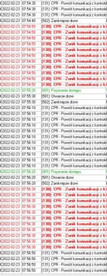

    mam centralkę KD Rogera, zarządzaną i monitorowaną przez program PR Master v4.5
    Występują 2 negatywne sytuacje, podczas wejścia do "Monitorowanie" jest komunikat "Błędy w czasie importu zdarzeń z podsystemu : ..........
    i jest jeden z 2 podsystemów wymieniony, ale co ciekawe komunikacja zazwyczaj jest, informacje spływają z tego podsystemu, wyjątkowo trzeba zresetować centralkę.
    Natomiast bardziej kłopotliwym zdarzeniem jest ilość zdarzeń w buforze, która przekroczyła już 1 mln i mocno narasta w związku z sytuacją ze screena Centralka KD Roger i PR Master v4.5: Błędy importu zdarzeń i przekroczenie bufora zdarzeń
    Bardzo często, co 2-3 minuty wszystkie kontrolery z tego 2 podsystemu tracą komunikację i odzyskują po paru chwilach, co namnaża ogromnie ilość zdarzeń.
    Pierwsza rzecz jak wyczyścić bufor, czy jest to w ogóle możliwe i zalecane, gdyż cały czas centrala informuje o przepełnionym buforze i o milionowej liczbie zdarzeń, gdzie zalecany max jest 300k.
    Natomiast druga jak szukać możliwości ustabilizowania tej komunikacji, aby nie występowały te zaniki.
    Jaka to dokładnie centrala? NET czy SE?
    Trzeba sprawdzić wszystkie połączenia kabli magistrali RS=485.
    Tymczasowo można zmniejszyć szybkość transmisji.

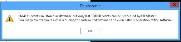

    Kotos123
    Poziom 3  
    Posty: 11
    Zrobiłem usunięcie zdarzeń tak jak zalecał tu jeden użytkownik jednak dalej mam taki komunikat:
    Natomiast jeśli chodzi w ogóle o sytuację z 1 posta to mam podejrzenie, że między 2 centralkami jest pewne różnica w ustawieniach
    tj. na jednej mam odznaczone:
    Test akumulatora, Test zasilania i Test wewnętrzny CRP, natomiast na tej która wywala te tysiące zdarzeń na godzinę to jest zaznaczone.
    Może po prostu wyłączyć?
    Jednak, aby to zrobić trzeba przesłać ustawienia do centrali, nie zmieni to jakichś innych ustawień?[/center]
  • #14 19955170
    sosarek
    Posty: 83875
    Pomógł: 9318
    Ocena: 15449
    Cóż, pozostaje chyba zgrać ustawienia i zresetować CPR fizycznie do zera i wgranie konfiguracji przejść.
