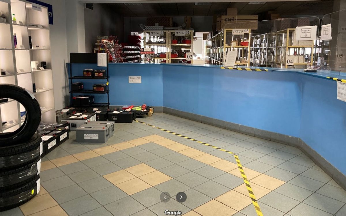

    No patologia taka sama jak w sklepie stacjonarnym, co za różnica czy kupujesz np tutaj:
    Golf VI - zagadkowa sprawa z zakupem części w internecie
    a w internecie?
    To by trzeba wszystko kupować w ASO.
    opony kupowałem i jakoś oszukane nie były.
    Różnica w cenie wg mnie jakaś jest, bo 360 zł a 700 w ASO no to ja już mam na wymianę kasę itd.
    W każdym razie zwróciłem dziś przez paczkomat do sprzedawcy i jestem ciekaw jego reakcji i jak się dalej sprawa potoczy.
    P.S. tak swoją droga parę dobrych lat temu do innego auta też golfa ale 4ki, kupowałem czujnik położenia wału - tel do sklepu na allegro, mamy Boscha koszt taki i taki i szybka wysyłka za pobraniem bo autem nie da się jechać, na drugi dzień kurier dzwonek do drzwi i wszystko gra, wymienione i do końca użytjkowania tego auta chodziło b. dobrze.
    Więc no może to zalęzy od sklepu? Jak mają buble to może tak to się kończy.
    Przy okazji tak wygląda ta oferta z gruszką - czy to wygląda na chinola?
