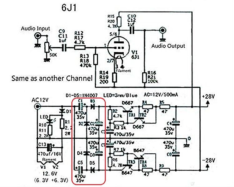

    Przyszedł mi ostatnio układzik przedwzmacniacza lampowego z Chin.
    Z ciekawości jak on działa analizowałem ten schemat z inną osobą i dowiedziałem się, że prostownik zaznaczony na czerwono dzięki zastosowaniu w nim kondensatorów podbija napięcie zasilające.
    Interesuje mnie to jak taki układ się zachowuje, o ile podbija napięcie, jaki prąd można z niego pobrać. Byłbym wdzięczny za wytłumaczenie czy podrzucenie linka do analizy tego rozwiązania.
    Schemat z innego tematu na elektrodzie:
    Układ prostownika w chińskim przedwzmacniaczu lampowym
    Podwajacz napięcia.
    https://pl.wikipedia.org/wiki/Powielacz_napi%C4%99cia
    #3 19917577
    wzagra
    Poziom 33  
    Posty: 1965
    Pomógł: 224
    Ocena: 278
    Zapoznaj się z pojęciem "podwajacz napięcia".
    W Twoim przypadku masz podwójny dla ujemnego i dodatniego napięcia.

    Mam jeszcze pytanie - jaką rolę w tym układzie pełnią dwa tranzystory D667?
  • #6 19917612
  • #7 19917645
    gumisie
    Posty: 17842
    Pomógł: 1667
    Ocena: 2479
    Taką samą jak B647.
    Stabilizator napięciowo/prądowy.

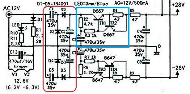

    Dobrze i precyzyjnie napisane.
    To stabilizator odfiltrowanego napięcia.
    trymer01 napisał:
    dodano filtr, którego działanie opiera się na multiplikacji pojemności C3 (można powiedzieć, że TR1 mnoży pojemność C3 do wartości C3 x beta).
    Żadna multiplikacja trymer01
    C3= 470uF ≠ C3*beta.
    To wtórnik emiterowy na którego wejście podano odfiltrowane napięcie.

    SzukamRoutera napisał:
    Chyba czegoś Ci brakuje na tym schemacie.
    Lecz zasada działania tego układu jest taka sama (niebieska ramka).

    To działa z grubsza tak, jak filtr RC, w którym oporniki są ß razy mniejsze, niż naprawdę, a kondensator ß razy większy. Dodatkowo, impedancja wyjściowa jest o około 50Ω większa, niż z takiego filtru (główny wkład do niej daje opornik 47Ω w układzie ograniczania prądu, resztę dokłada impedancja emitera tranzystora), a spadek napięcia jest jeszcze powiększony o napięcie baza-emiter. Opornik kondensator-baza zwiększa impedancję dla szybkich zmian prądu, ale daje jakieś zabezpieczenie (może nadmierne, albo i zbędne) tranzystora przed zwarciem.
    Lepsze filtrowanie i mniejszą impedancję dla szybkich zmian prądu można uzyskać dokładając jeszcze jeden tranzystor:
    R3 powinien być na tyle duży, żeby prąd T3 nie dał zbyt dużego spadku napięcia na R1 i R2. W tym układzie nawet niewielka pojemność poziomego kondensatora jest multiplikowana przez T3 i T1 - w rezultacie, układ powoli startuje.
    Uwaga, poprawka: przydałaby się dioda między bazą T3, a masą (anoda do masy) - żeby przy wyłączaniu ten kondensator nie rozładował się przez złącze baza-emiter T3.
    Kiedyś robiłem zasilacz do radia, chciałem mieć dobre filtrowanie, nie miałem kondensatora o wystarczającej pojemności, i coś takiego wykombinowałem...

    trymer01 napisał:
    Tak więc Twoje zaprzeczenie
    CYRUS2 napisał:
    Żadna multiplikacja
    jest błędne.
    trymer01 – piszesz w dziale dla początkujących
    Poczatkujący zrozumie, że 470uF zostało przemnożone beta razy i filtracja wnosi 4,7k**470uF*beta zamiast 4k7*470uF.
    trymer01 – początkujący oczekuje wyjaśnienia jak działa ten układ.
    W układzie na schemacie nie ma multiplikacji pojemności.
    Minimalna rezystancja obciążenia to 28V/10mA to 2,8k.beta 50 to daje rezystancje wejściowa wtórnika 140k.
    Stale czasowa 4k7*470uF =2,2 sek.
    Jak zmienia stałą czasowa tranzystor ?
    RC = 4k7//140k *470uF = 4,54k * 470uF = 2,13 sek.
    Zmiana stałej czasowej przy najmniejszej rezystancji obciążenia to tylko 3,2%..
    trymer01 napisał:
    Zauważ, że jako pierwszą opisano tam "moją" interpretację - bo jest ona i łatwa do zrozumienia (obciążeniem C3 jest tylko Ib=Ie/(h21+1), więc tętnienia są wielekroć mniejsze) i elegancka.
    3,2 % to ma być wielokrotnie ?
    przy beta 100 to będzie 1,4%
    Tranzystor ma znikomy wpływ na stałą czasową filtra.
    Działanie układu ze schematu nie opiera się na multiplikacji pojemności.

    trymer01 napisał:
    A potrafisz podać powód zastosowania tu źródła stałoprądowego w zasilaczu, który z założenia ma być źródłem (stało)napięciowym ?
    Proste- stabilizator ma wejście i wyjście
    1. Wyjście napięcie wyjściowe nie zależy od zmiany od zmian obciążenia.
    Wyjście stabilizatora = źródło napięciowe.
    2. Stabilizator także uniezależnia zmiany napięcia wyjściowego od zmian napięcia zasilania.
    Wejście stabilizatora ma charakterystykę źródła prądowego.
    Bo prąd Ic tranzystora mało zależy od napięcia Uce.
    Jak tego trymer01 nie ogarniasz, to zmontuj układ i zdejmij charakterystkę U/I wejścia stabilizatora.

    Strasznie to niejasne, co CYRUS2 napisał w #24, ale mi nasunęło myśl, że być może ten układ z założenia ma stabilizować prąd, i mieć dużą impedancję wyjściową, także dla sygnałów szybkozmiennych. Istotna tu jest charakterystyka zasilanej lampy - czy pobierze taki prąd, przy jakim zasilacz stabilizuje prąd, przy napięciu niższym, niż daje ten zasilacz, czy nie. Jeśli potrzebna jest stabilizacja prądu, to mój układ z dodatkowym tranzystorem się nie nada, bo obniży (i to bardzo) impedancję wyjściową.
