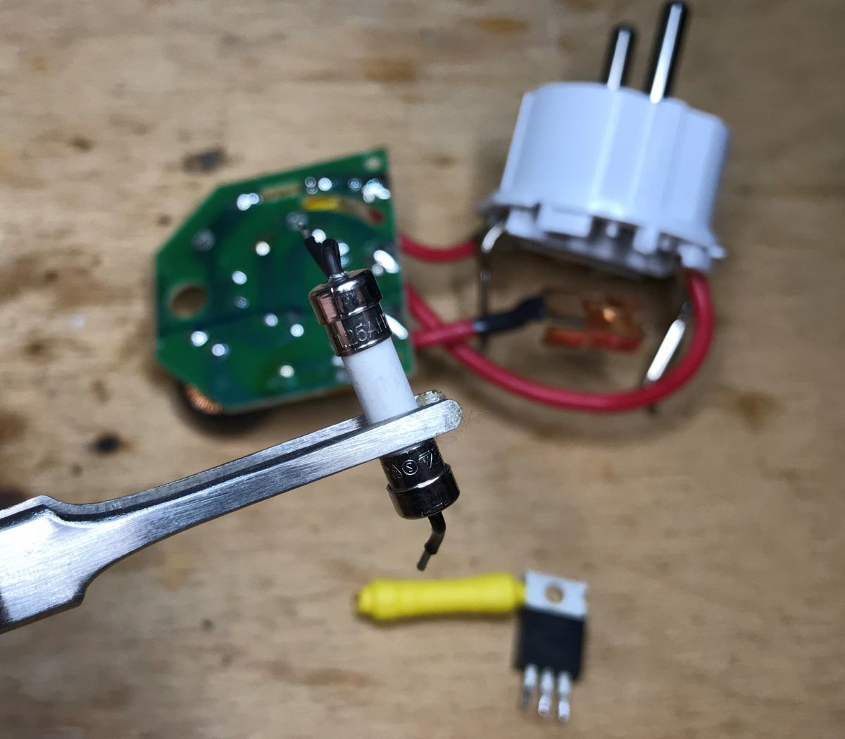

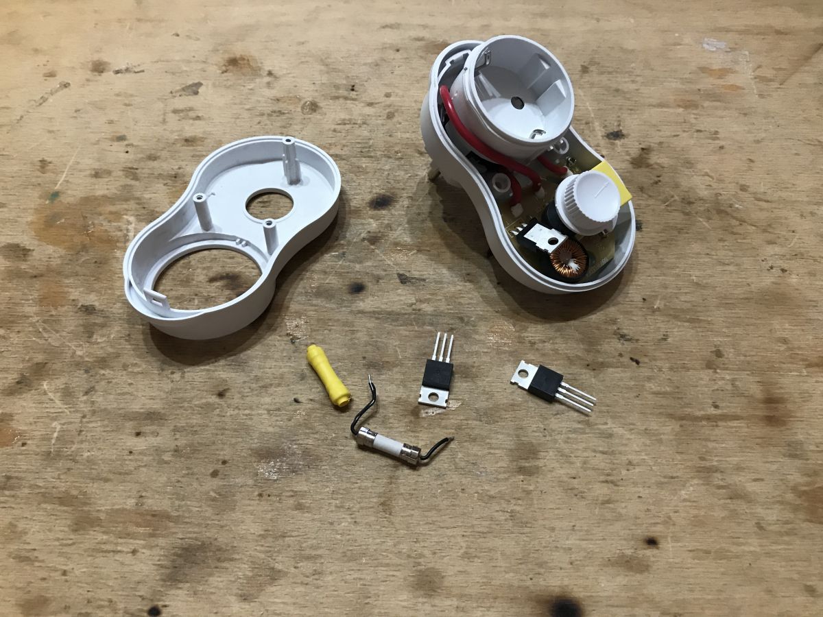

Prosty ściemniacz gniazdkowy - wnętrze i naprawa - Mumbi m-SD100

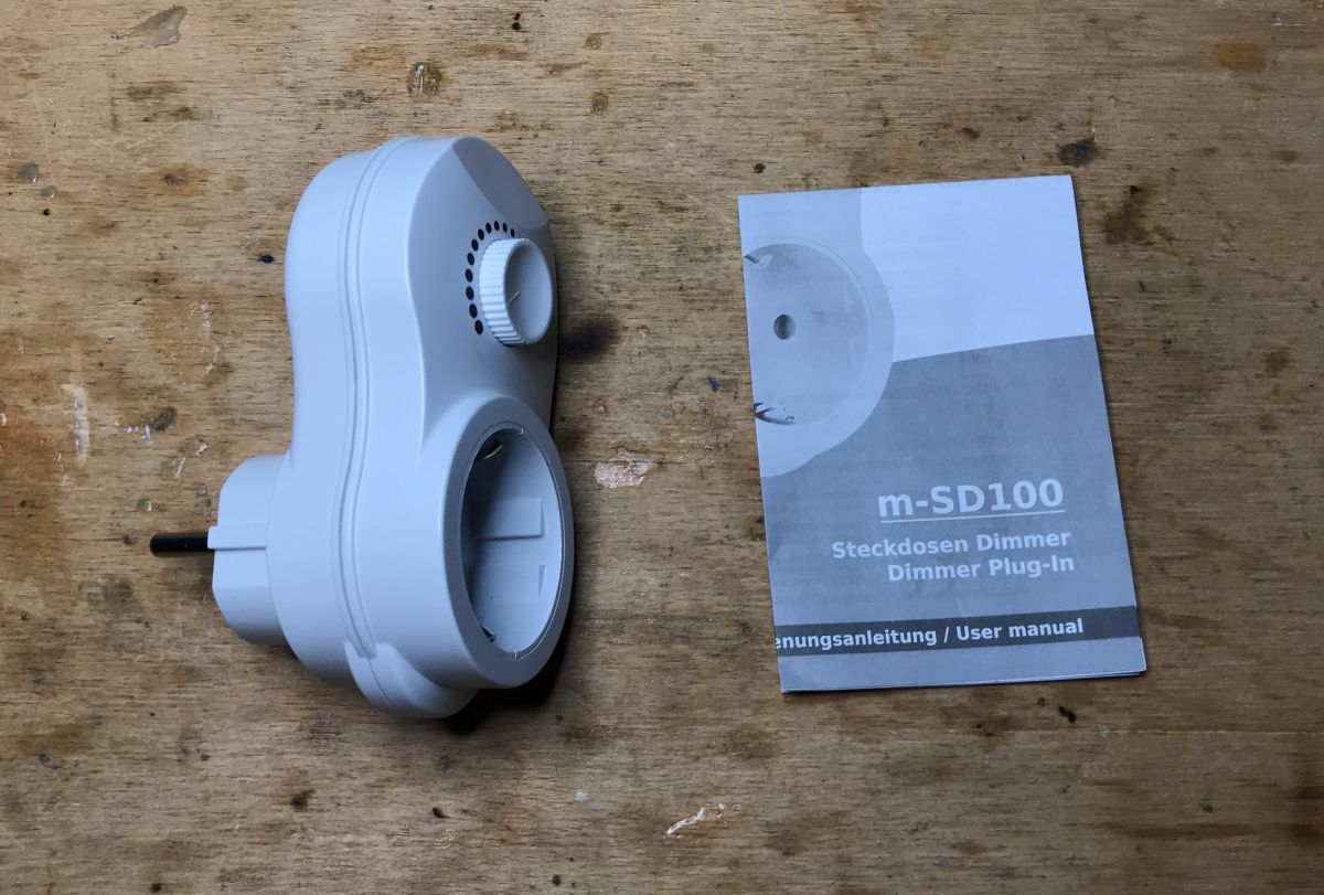

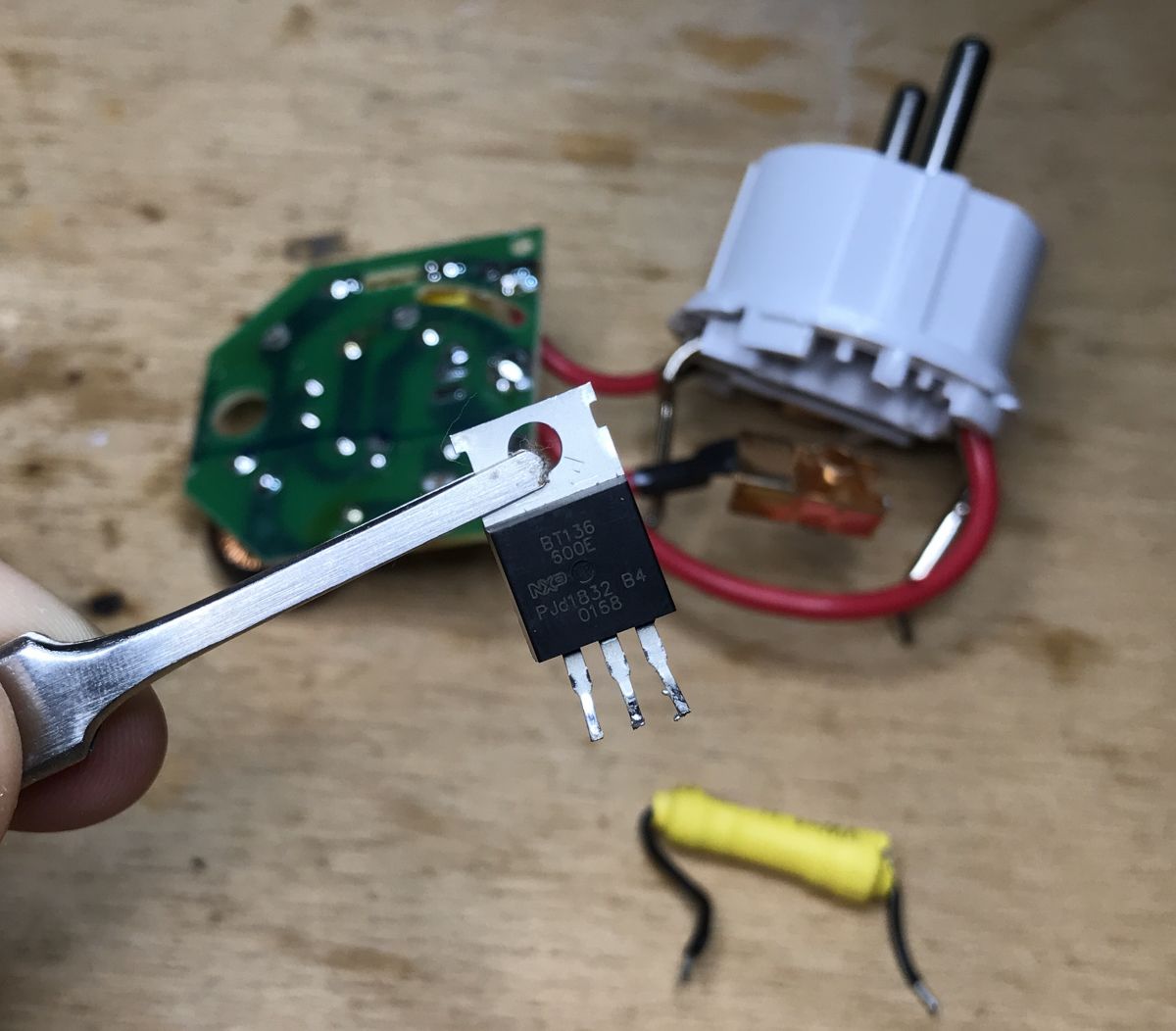

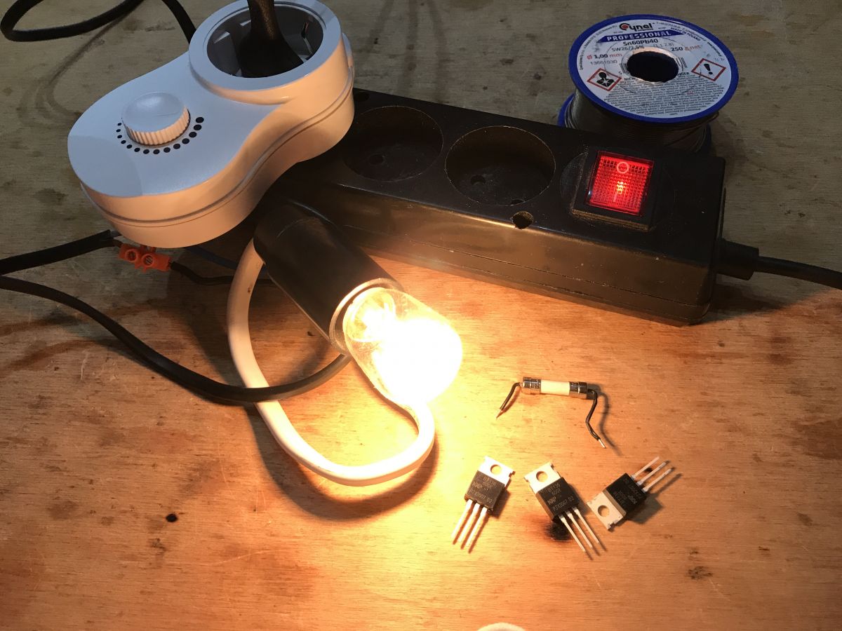

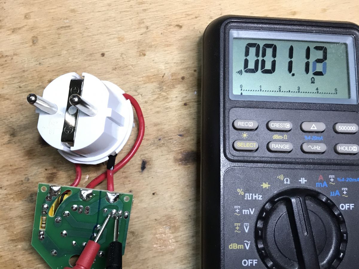

p.kaczmarek2 10 Mar 2022 10:26 2241 7

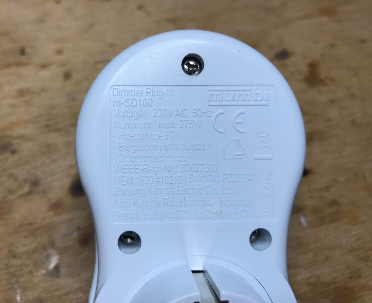

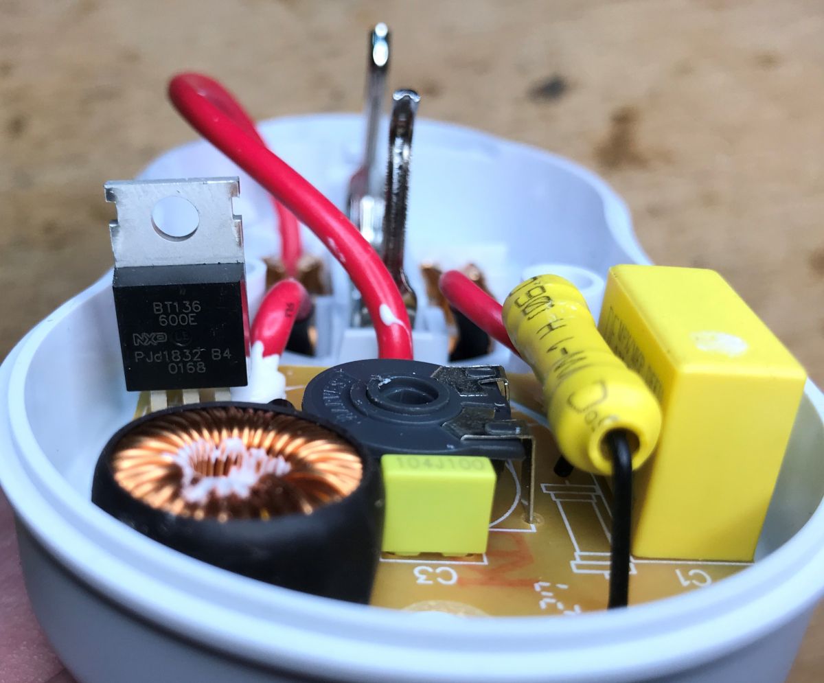

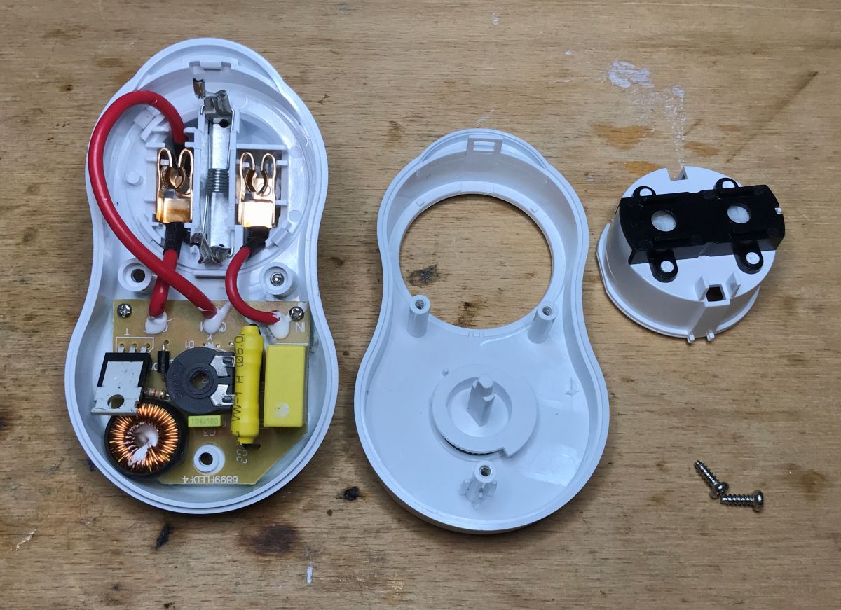

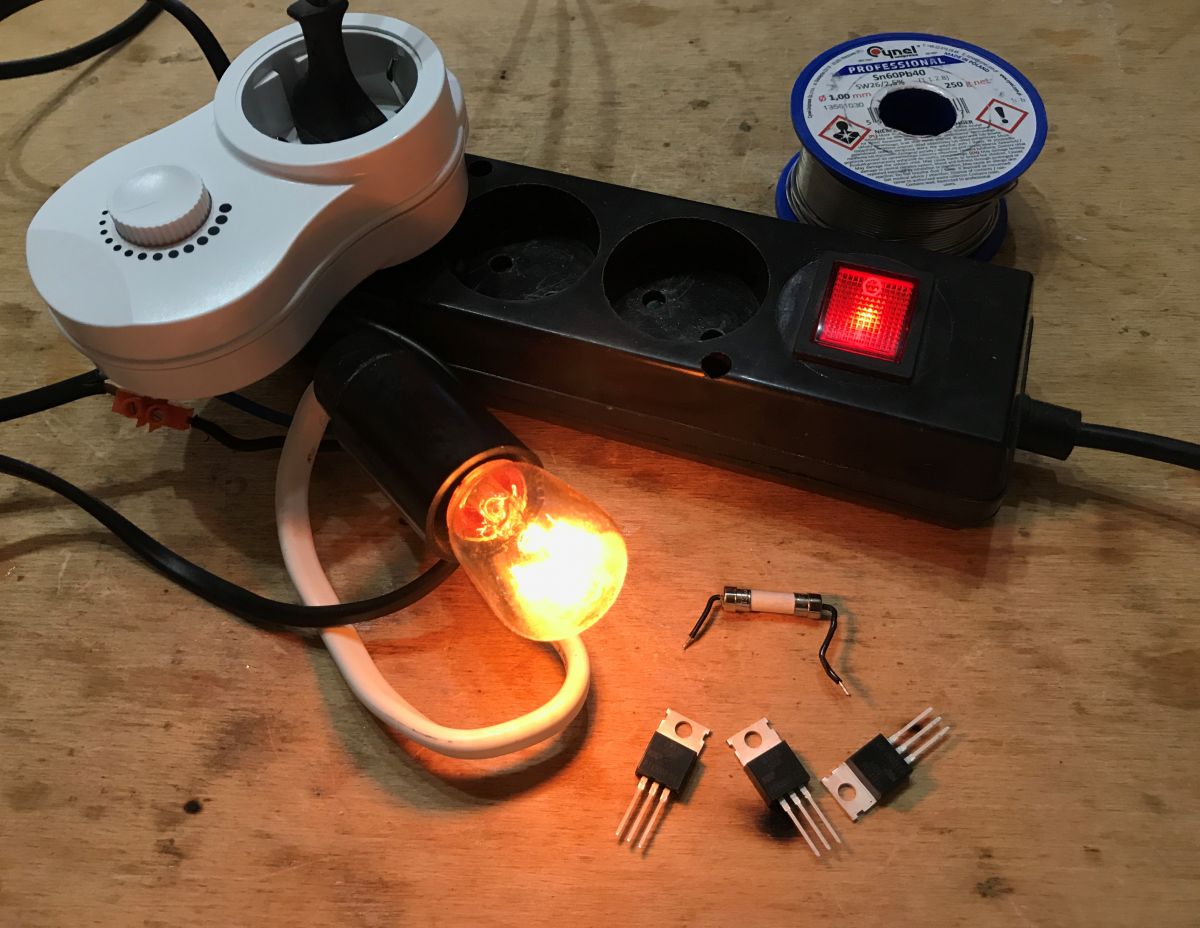

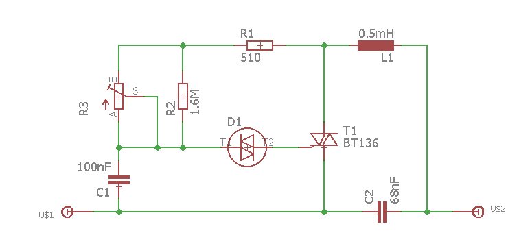

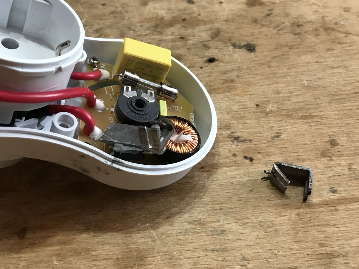

✨ Użytkownik przedstawia wnętrze i schemat prostego ściemniacza gniazdkowego Mumbi m-SD100, który otrzymał uszkodzony. W dyskusji poruszane są kwestie związane z uszkodzeniami, które mogą wystąpić przy podłączaniu urządzeń o dużym poborze mocy, oraz brakiem radiatora w konstrukcji. Uczestnicy rozmowy zwracają uwagę na to, że ściemniacz nie jest przystosowany do gniazd z bolcem uziemiającym, co ogranicza jego zastosowanie. Pojawiają się również sugestie dotyczące ewentualnych modyfikacji, jednak są one krytykowane jako niepraktyczne.
