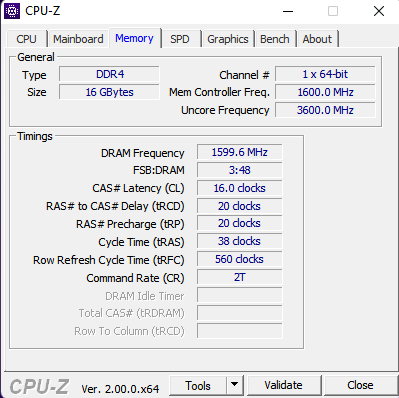

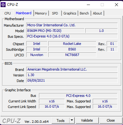

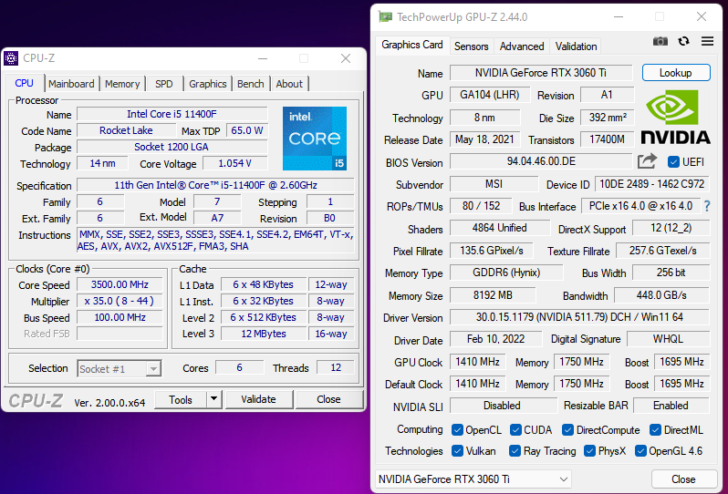

    Proszę podać informację które mogą pomóc w rozwiązaniu problemu.
    Przydałaby się specyfikacja sprzętu wraz z modelem zasilacza ponadto wersja systemu operacyjnego i wersja zainstalowanych sterowników (może pomóc screen z programu GPU-z i screeny z CPU-z zakładki CPU, memory, mainboard).

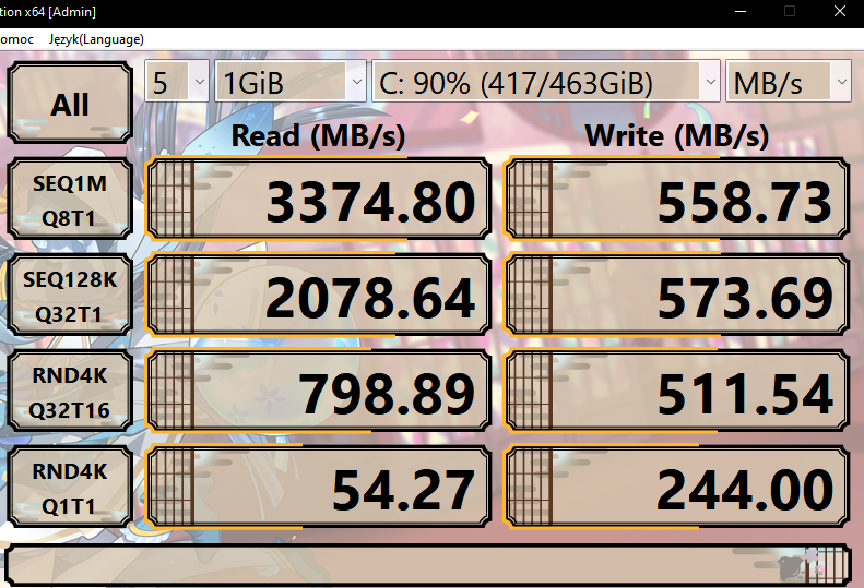

    Pierwszy problem to z tego co widzę pamięci zamiast 2 kości w dualu masz 1 kość w single channel. Ale aż tak bardzo nie powinno to wpływać na wydajność.
    Ogólnie może dysk niedomagać - wstaw SAMRT wszystkich dysków np. z programu CrystalDiskInfo.
    Ustawienia graficzne danych gier również mogą na to wpływać, np. włączona dynamiczna rozdzielczość. We wszystkich grach występuje problem? Jesteś w stanie podać w jakich tytułach dokładnie?

    Prosiłem o podanie modelu PSU który dla karty 3060Ti mam znaczenie.
    W #4 była prośba o podanie S.M.A.R.T. zamiast niepotrzebnego screena.
    (Chociaż jak widzę dla dysku NVME można już sobie S.M.A.R.T. darować.)
