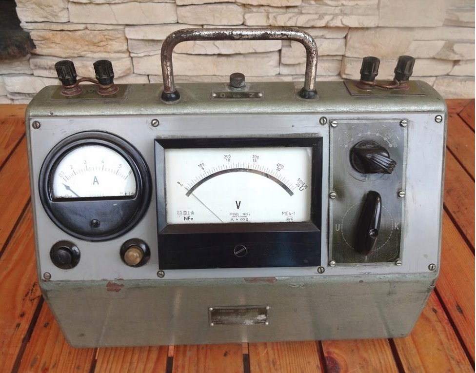

    Poprzednikiem kombajnu np. Sonela to stary MZC-1
    Do pomiarów rezystancji pętli zwarcia służyły MZW-5, ale nadawały sie również do pomiarów rezystancji uziemień z wykorzystaniem napięcia sieciowego, tak samo jak MPZ-1
    PS. Swego czasu pokazałem MZK-2 Link

    Jak wyglądały stare przyrządy do pomiaru pętli zwarcia, uziemienia?
    Miernik zerowania MZ-3 ELTRON
    Jak mistrz kazał iść zrobić pomiary to robiło mi się niedobrze. Pudło ważyło z kablami z 15kg. W biurze patrzyli na nas jak na dziwolągów (..przecież w gniazdku jest prąd po co to?..).
    A później musieliśmy liczyć to co zostało zapisane i pisać ręcznie wszystkie protokoły.
