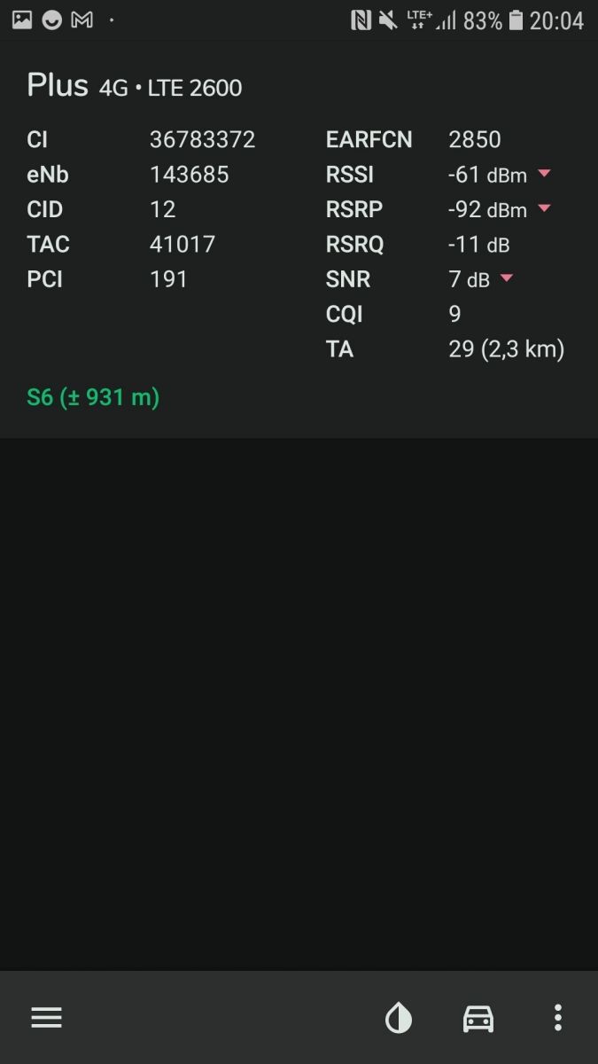

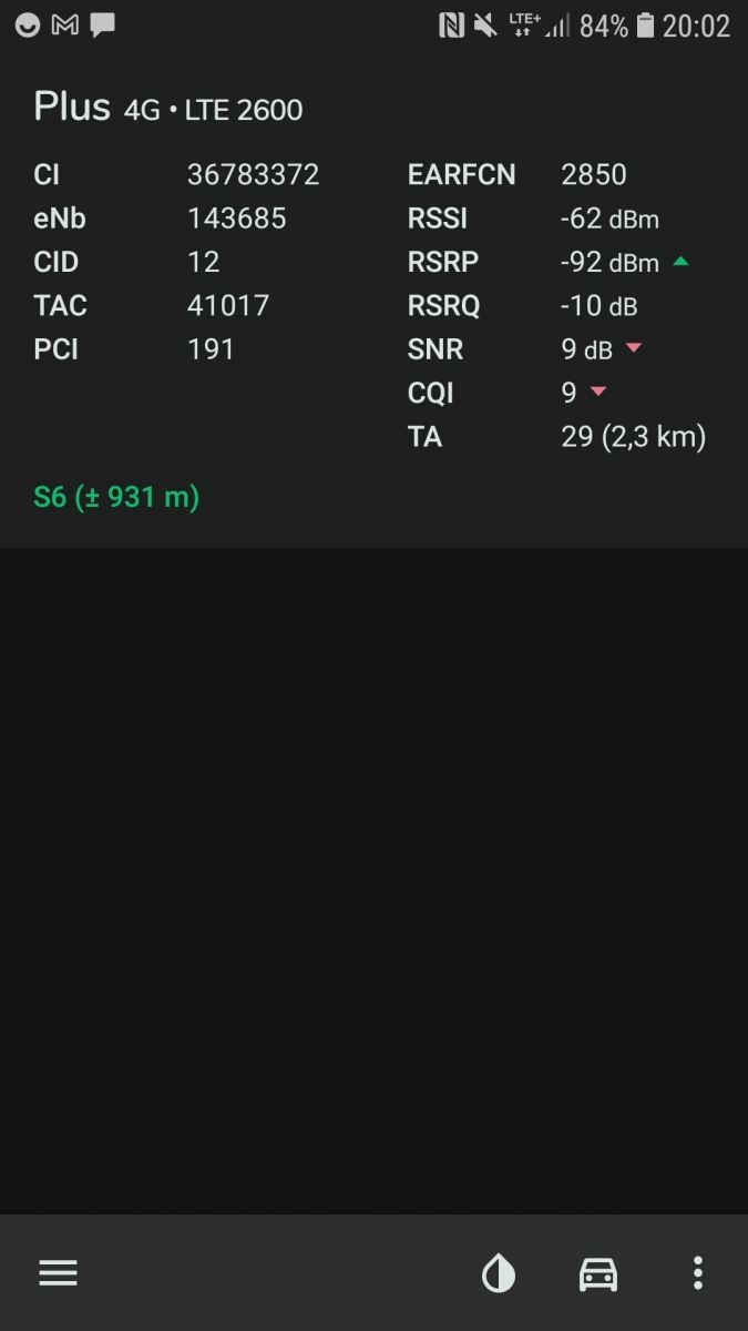

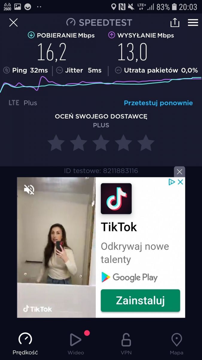

Pomiary wykonywane na zewnątrz domu o godzinie 20:00 na telefonie Samsung Galaxy A5 2017:

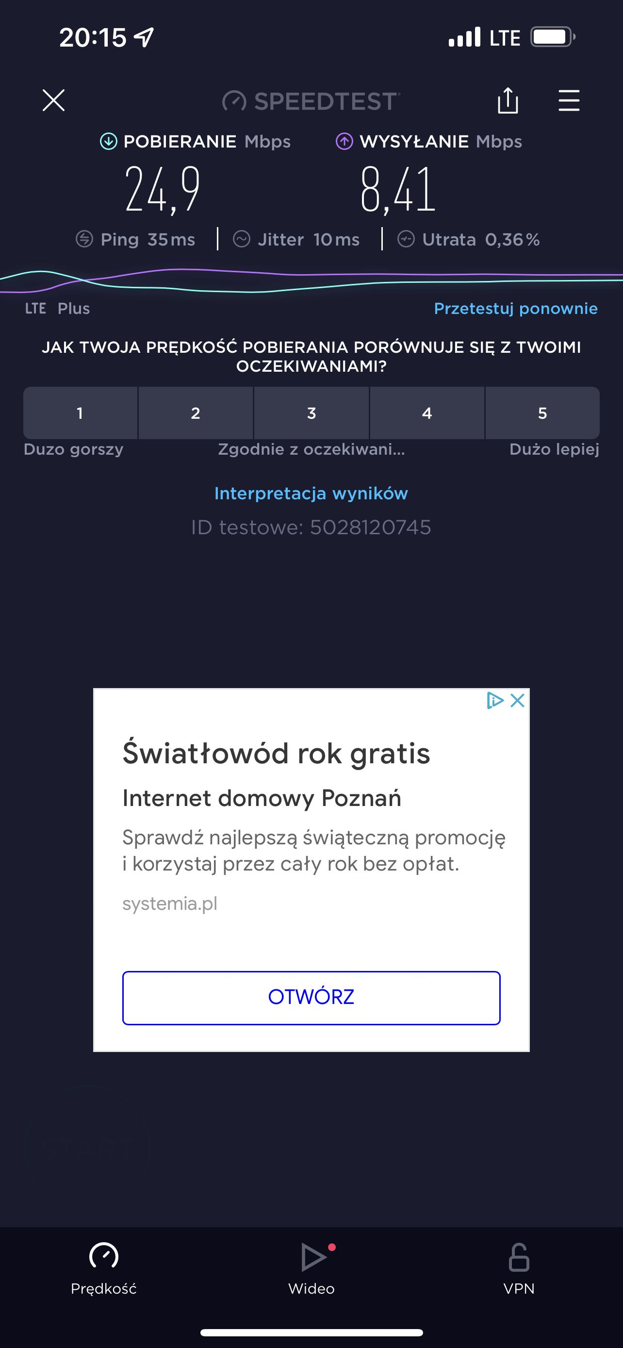

Ku mojemu zaskoczeniu Plus:

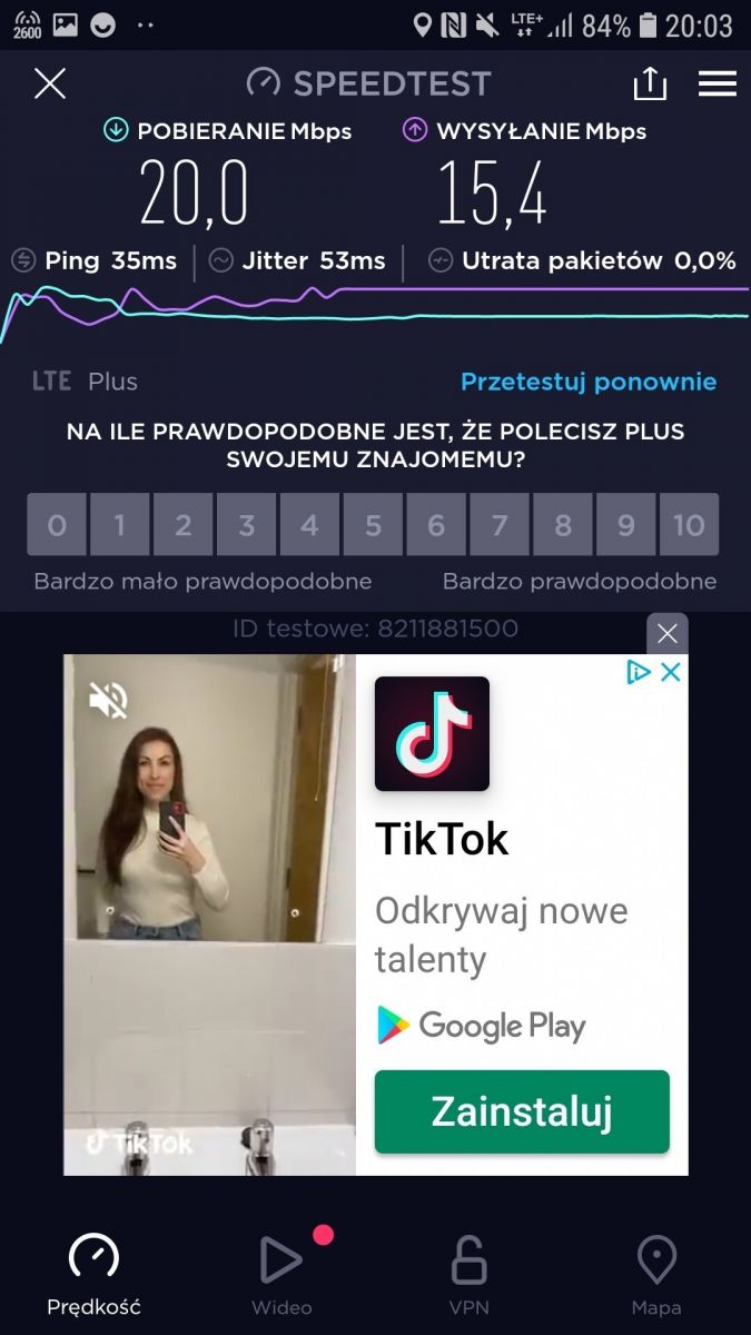

Speedtest na Samsung Galaxy A5 2017:

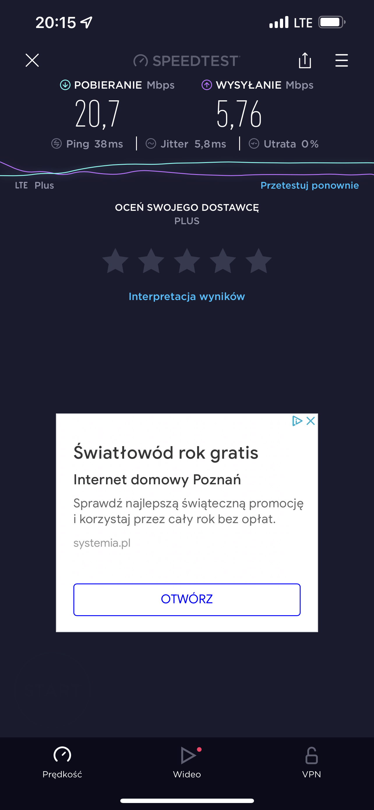

Speedtest na iPhone 13 Pro:

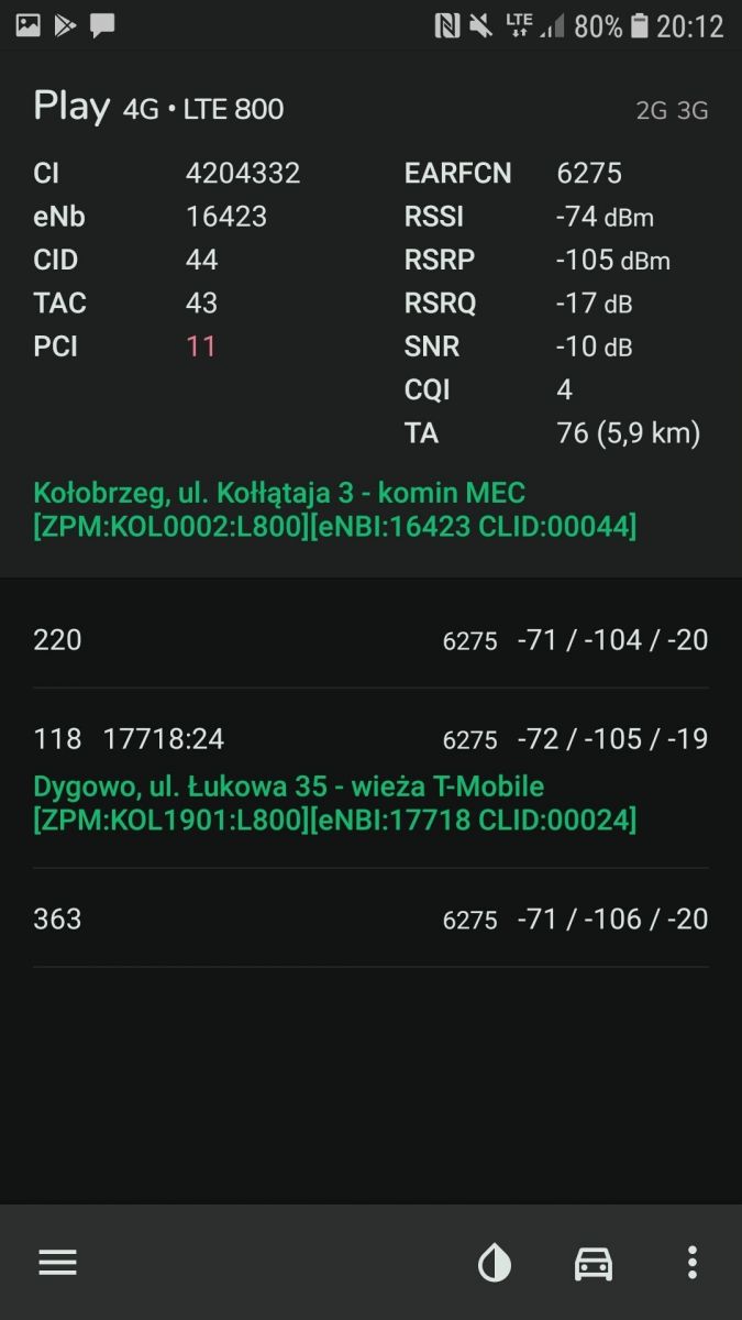

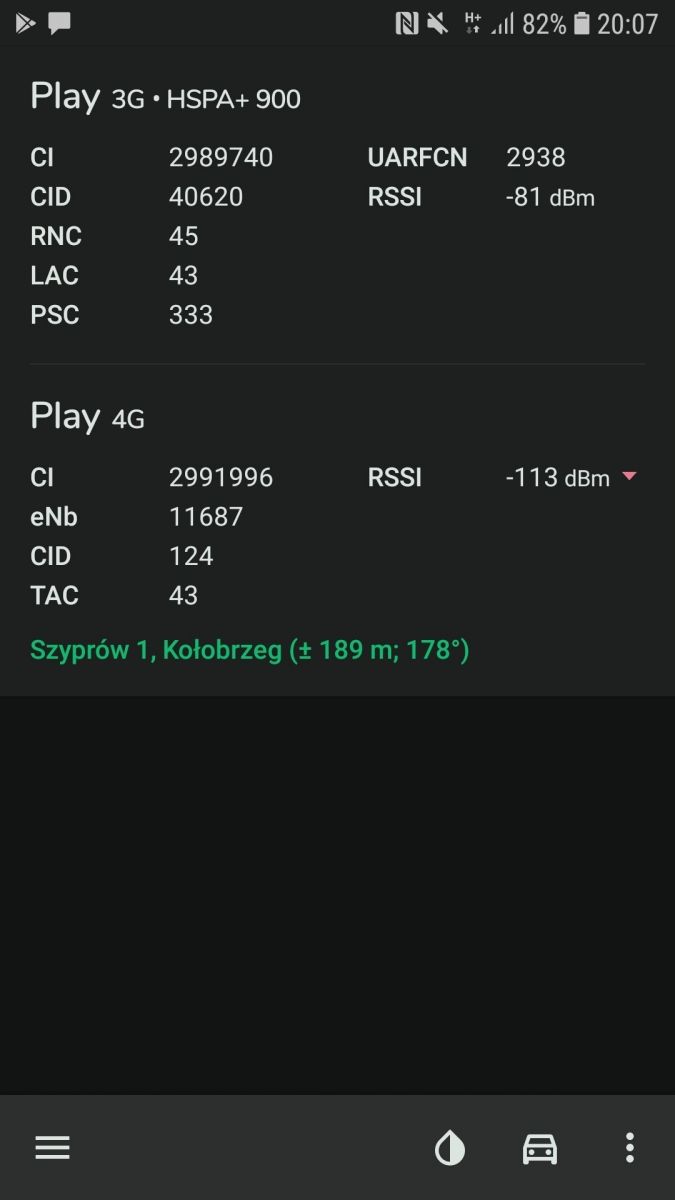

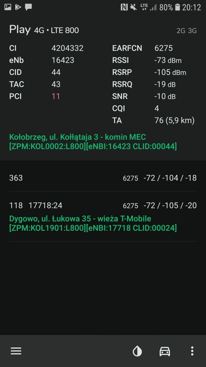

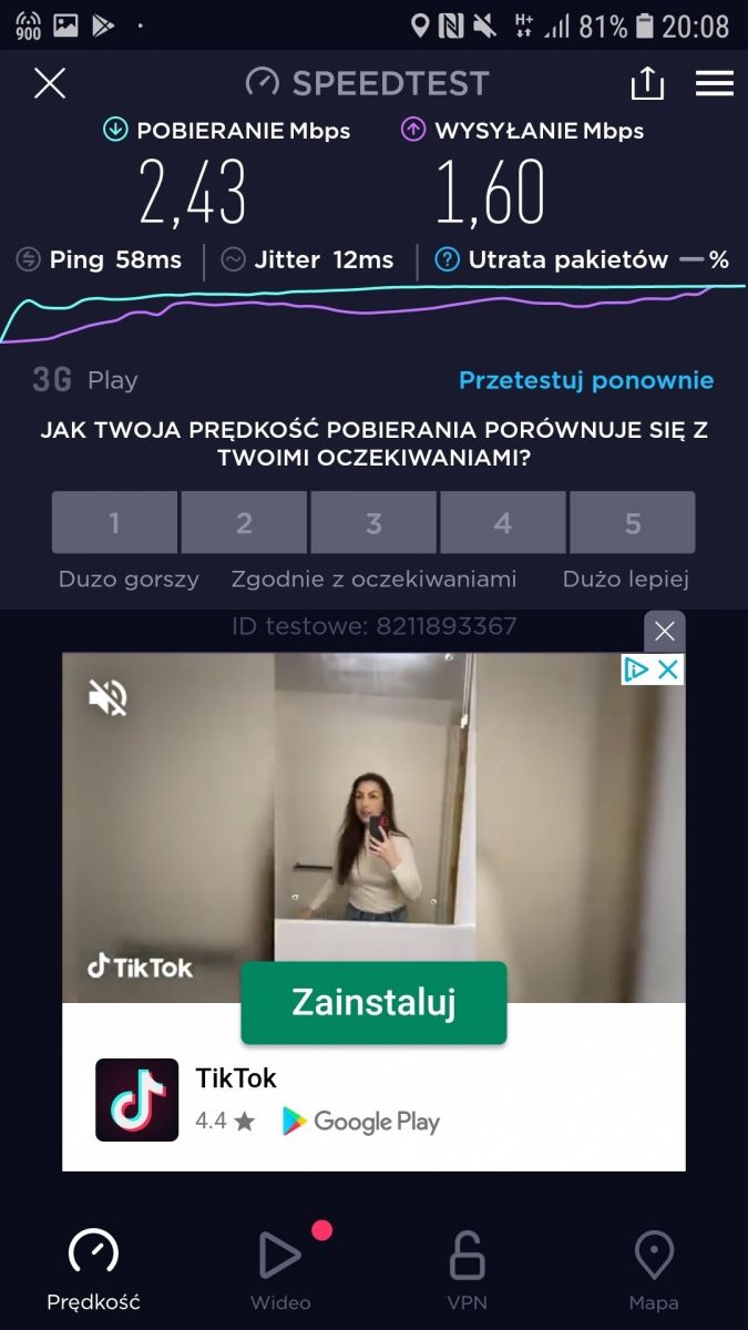

Następnie Play, tutaj słabo bo na początku złapało tylko H+, potem LTE 800 i łapiąc te LTE nie mogłem nawet wykonać Speedtesta:
