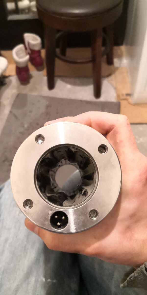

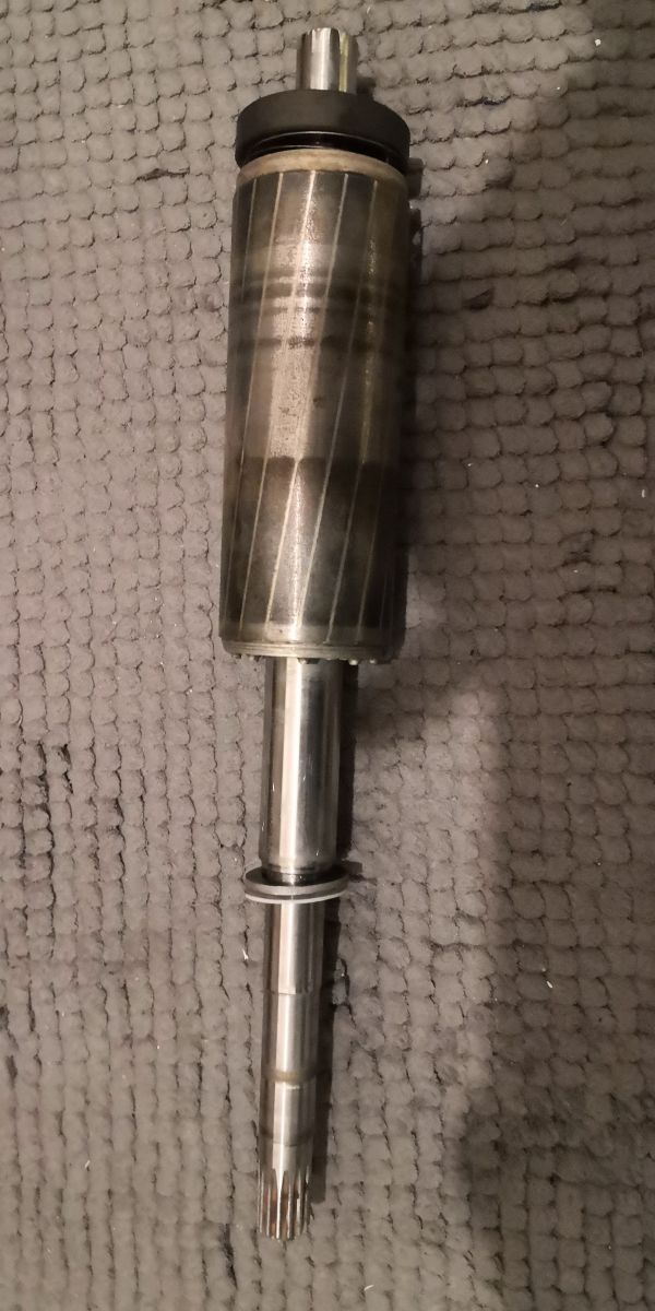

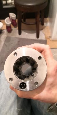

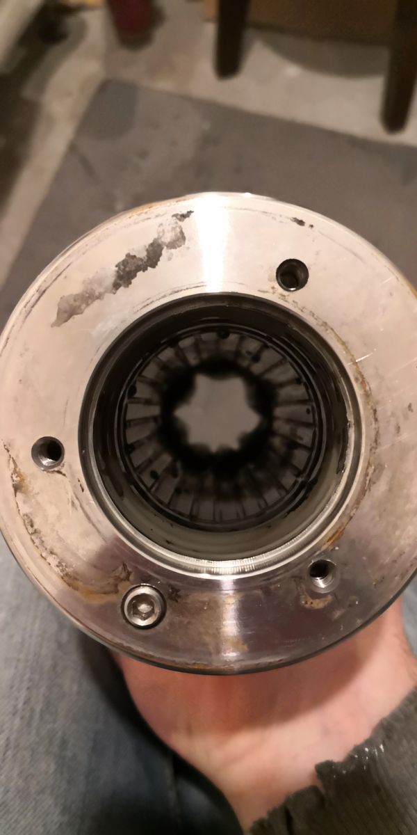

    Witam. Mam taką pompę szwajcarskiej firmy SPCO 750 W. Po zimie nie chce wystartować silnik. Rozłączyłem od pompy, również nie chciał wystartować. Rozkręciłem silnik wylało się trochę czarnej śmierdzącej wody. Brudna woda wydaje mi się od grafitowych łożysk ślizgowych.
    Wszystko umyłem i złożyłem. Podłączyłem silnik buczy ale jak pokręcę wał palcami to silnik zaczyna działać. Korpus silnika robi się szybko ciepły. Silnik spalony?
    Stojan na foto jest chyba odkształcony nie jestem pewien czy to odkształcenie nie jest fabryczne.

    bolej1 napisał:
    Silnik spalony?
    Należy wykonać pomiary rezystancji uzwojenia.

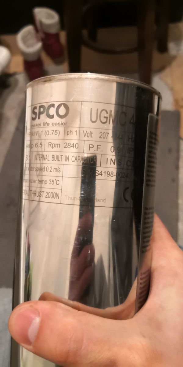

    Wygląda na to ze kondensator mui byc w środku silnika. Obudowa jest zaspawana na górze i dole pozostaje tylko cięcie obudowy żeby się dostać do środka. Przed wyjeciem z domu na szybko udało mi się zmierzyć 3,5ohm tylko nie wiem miedzy jakimi żyłami.
    Zastanawiam się jak ona mogła się uszkodzić, myślę że przez falownik miałem taki jak na foto. Działało wszytko dobrze jakies 2-3 sezony później przestał więc pomysłem że sie popsuł i kupiłem wyłącznik ciśnienia.
    Miałem problem z szczelnością instalacji podlewania ogrodu. Instalacja nie trzymała ciśnienia więc była włączana w chwili podlewania. Były i sytuacji że się zapomniało wyłączyć i pompa napewno się często uruchamiała na pusto. Taki splot zdarzeń.

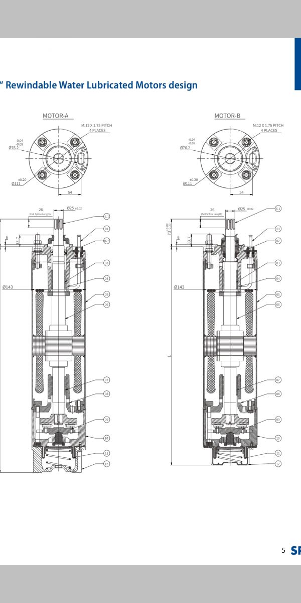

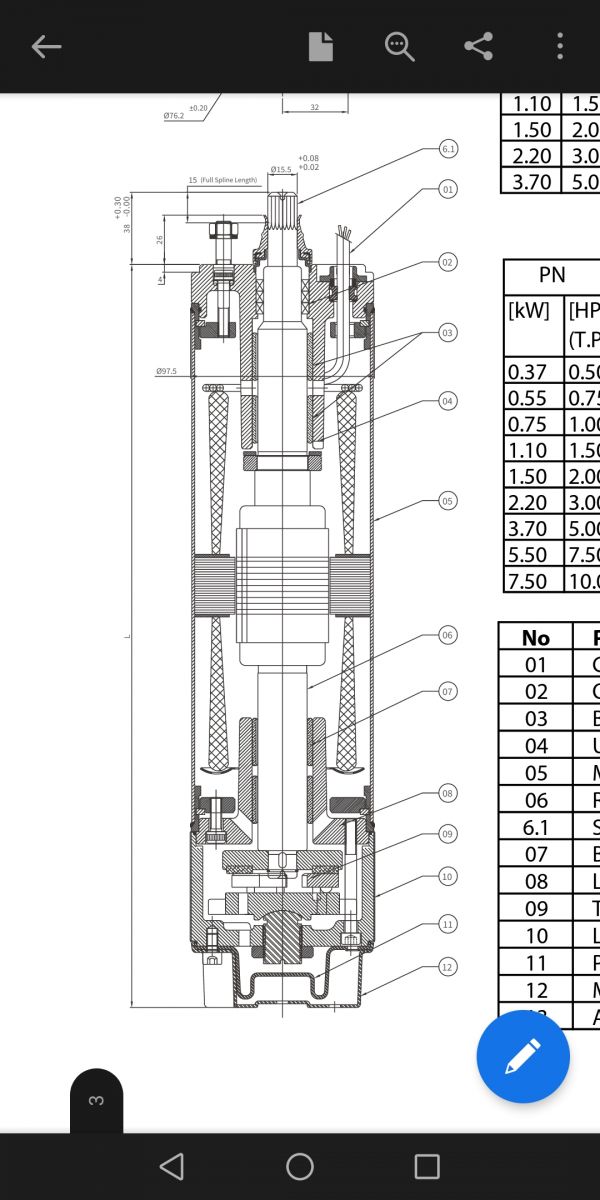

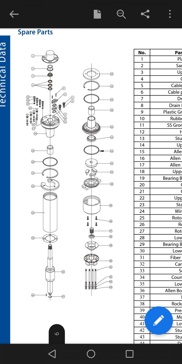

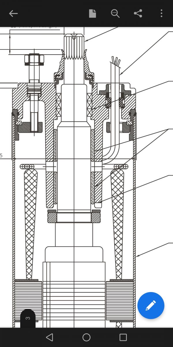

    Większość pomp na 230V z skrzynka to tak naprawdę silnik 3 fazowe. U mnie sa jak pisałem 3 żyły N, F, PE. Kondensator musi być w środku.
    Znalazłem różne przekroje tych silników tej firmy ale konkretnie mojego nie ma.
