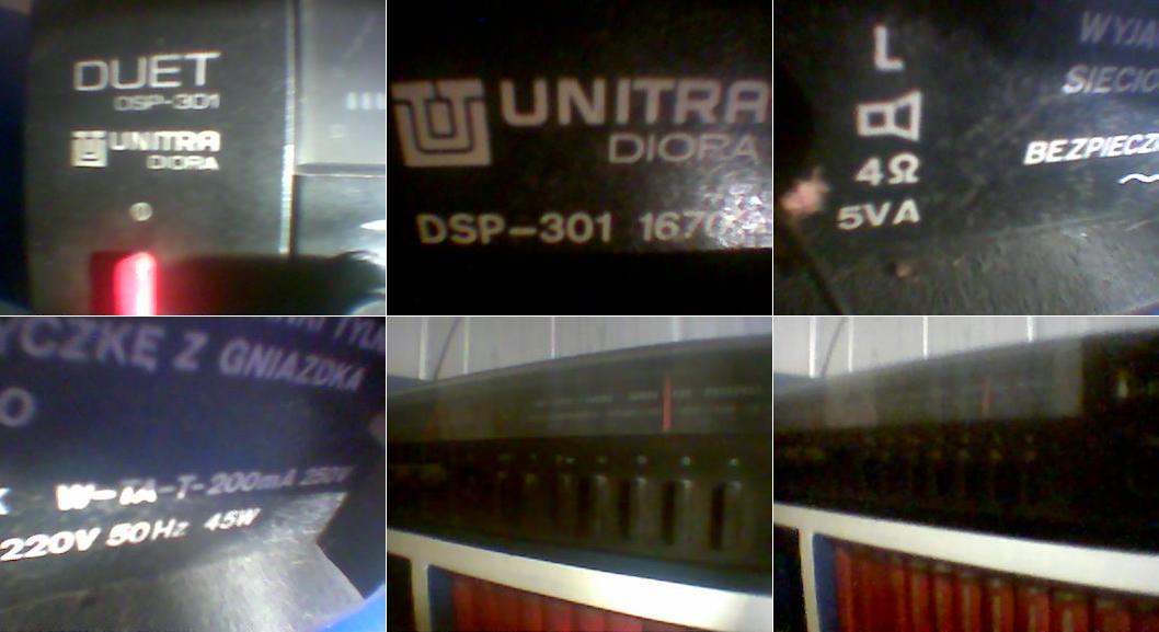

    witam was . potrzebuje pomocy w zbudowaniu skrzyni badz tuby badz suboofera . posiadam stary wzmacniacz DUET UNITRA DIORA DSP 301 i chce kupic glosnik nisko badz srednio tonowy tylko nie wiem jaki na glosnik przeznaczam ok 30zl podajcie mi jakis link z allegro ktory polecacie . czy do tego suboofera ,tuby lub skrzyni bedzie potrzebna zwrotnica albo cos w tym stylu ? Z gory bardzo dziekuje za pomoc. Nie potrafie robic takich rzeczy wiec prosze was o pomoc bo mnie to zainteresowalo :)
    • Jak zbudować subwoofer z wzmacniaczem Unitra Diora DSP 301? Zdjęcie calosc.JPG (59.58 KB) Musisz być zalogowany, aby pobrać ten załącznik.

    Chcesz mieć 2 kolumny czy jedną? Pytam, bo na zdjęciach jest tylko lewy kanał i piszesz, że chcesz (chyba)jeden głośnik. Ale mam rozumieć, że to ma być stereo.
