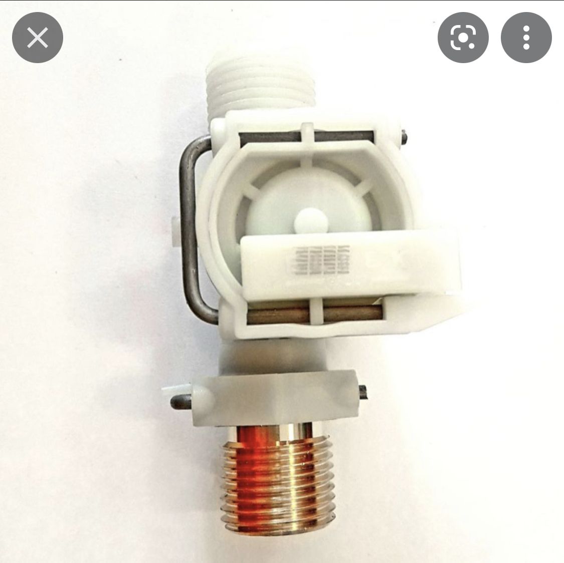

    Mam problem z podgrzewaniem wody w kotle dwufunkcyjnym Termet Termaster Turbo GCO-DP-23-57.
    Otóż przy dużym ciśnieniu wody z sieci, nagrzewnica cały czas się włącza i wyłącza i nie grzeje wody użytkowej, jeśli zmniejszę ( zdławię ) ciśnienie wody za pomocą dławika na rurze dopływowej, kocioł działa normalnie, tylko ciśnienie wody w kranie czy prysznicu jest niskie (zauważyłem, że jak przy niezdławionym ciśnieniu wody odkręcę kran w umywalce w łazience i puszczę wodę z prysznica też grzeje wodę normalnie).
    Niedawno wymieniłem czujnik temperatury cwo ale nie rozwiązało to problemu.
    Przy grzaniu wody w CO nie ma problemu z nagrzewnicą i pracuje prawidłowo.
    Ktoś miał może podobny problem lub ma pomysł od czego może to być zależne?
    Kocioł przez poprzednie kilka lat pracował normalnie.

    Przetwornik przepływu wody użytkowej do rozebrania i konserwacji + filtr wody zimnej.
    Na rurze też poruszaj czujnikiem NTC cwu.

    Czy fizycznie rozbierałeś przetwornik? On nie robi spadku ciśnienia ale mierzy czy jest właściwy przepływ wody i wtedy dopiero daje zezwolenie na resztę działań pieca.
    Sprawdź po odpięciu kabelków z czujnika, włączeniu pobierania cwu, to styki kontaktronu winne dawać OFF/ON na omomierzu.

    Postępujesz tak (przetwornik jest 2 przewodowy):
    - wyłączasz z prądu piec,
    - odpinasz ostrożnie 2 przewody z przetwornika przepływu (i zabezpieczasz je izolacją by się nie zwarły),
    - w to miejsce podpinasz 2 przewody pomiarowe miernika uniwersalnego na zakresie"200" Ω (om),
    - włączasz piec do prądu (lub nie),
    - odkręcasz kran z c.w.u.
    - i odczyt na mierniku winien być blisko zera, czyli np. "0,04" (Ω), tj zwarcie kontaktronu
    - a teraz w czynnościach wracasz do poprzedniej sytuacji.
    Prawidłowo czujnik bez prądu robi OFF= brak wody --->oporność max. MΩ (czyli jest przerwa).
    Prawidłowo czujnik bez prądu robi ON= pobór wody ---> oporność 0,03 Ω (czyli jest zwarcie).
    Jeśli jest taki stan pomiaru, sprawdzenia tj. ok!

    Po rozebraniu i złożeniu przepływomierza wody zimnej piec teraz wcale nie załącza się do grzania c.w.o 😮💨 ( nie daje iskry z iskrownika ani nie dopuszcza gazu - próbowałem załączyć ręcznie w celu sprawdzenia czy iskrownik nie jest uszkodzony )
    Odpala tylko do grzania na centralnym ogrzewaniu wiec podejrzewam że nagrzewnica raczej jest ok ( chyba że jest podzielona na osobne strefy dla grzania wody użytkowej i ogrzewania )
    Pompa także bierze udział przy CO ? Czy załącza się tylko dla c.w.o ?
    Jakiś czas temu był u mnie serwisant w celu wymienienia o-ringa z rury wyjściowej z nagrzewnicy z rozgałęzienie chyba na pompę
    Czy faktycznie może być że uszkodzony jest przepływomierz wody zimnej i nie daje informacji na piec że płynie woda co skutkuje brakiem zezwolenia na odpalenie palników ?
    Zwyczajnie źle go zmontowałeś.
    Zrób zdjęcie - jest tam pływak z magnesem, jak go zamontujesz odwrotnie nie będzie działał.

    bro2004 napisał:
    Z reguły w tych kotłach marketowych ulegają uszkodzeniu przetworniki przepływu wody użytkowej.
    No właśnie teraz podejrzewam że to jego wina , zamontowany mam taki i podejrzewam że coś się z układem w nim stało 😒
    Zwłaszcza że serwisant coś w nim grzebał z tego co widziałem ( choć miał uszczelnić tylko wyciek 😅

    Tam jest inny przetwornik. Pewnie taki biały. Nie rozbieralny.
    Taaaaa ... a jeśli producent złośliwie nie zamontował przetwornika???????
    No cóż.... wypadało by przeprosić jeśli w DP 23-57 jest zamontowany przetwornik jak na zdjęciu powyżej.
    Przepraszam :please:

    Test wyeliminowania przepływomierza:
    Przy otwartym kranie c.w.u. zciągnij przewody z przepływomierza i zewrzyj je razem. Jeśli piec dalej szwankuje to przepływomierz jest dobry, a uszkodzenie znajduje się poza przepływomierzem.

    kulos321 napisał:
    Da radę to zrobić kiedy do przepływomierza idzie kostka ? Rozebrać ja czy jakoś zmostkować ? Idą tam 3 przewody
    No jeśli idą 3 przewody? znaczy to że jt.. przepływomierz elektroniczny nowego typu i porada # 16 nie ma tu zastosowania.

    Instrukcja mówi że tam jest "przetwornik" czyli turbinka.
    Proszę sprawdzić instalację cwu czy woda nie omija kotła przez inne urządzenie służące do jej podgrzewania które zostało wyłączone z eksploatacji (bojler, podgrzewacz elektryczny).

    Problem rozwiązany ( z wizytą serwisanta )
    Okazuje się że w środku w przepływomierzy tego rodzaju znajdują się “turbinka” która posiada dwa magnesy ( na których osadził się osad ) wytwarzające pole magnetyczne , bez tego pola piec nie puści gazu i iskry co skutkowało brakiem płomienia na gaźnikowych dla C.W.O
    Dziękuje wszystkim za pomoc i dokształcenie w kontekście pieców i ich działania
