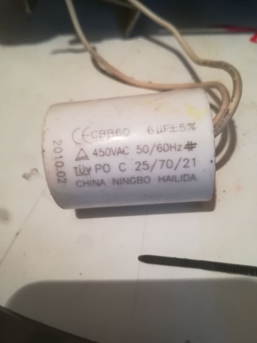

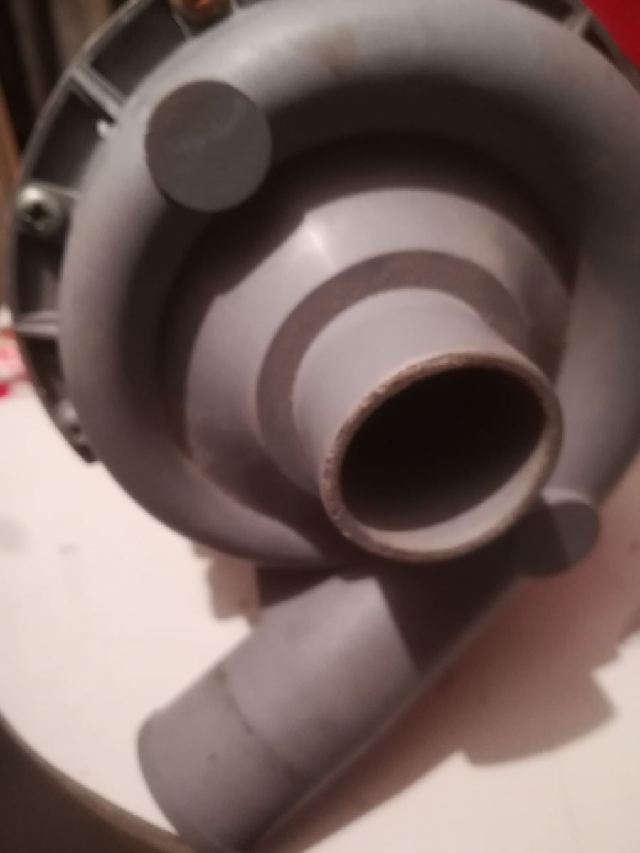

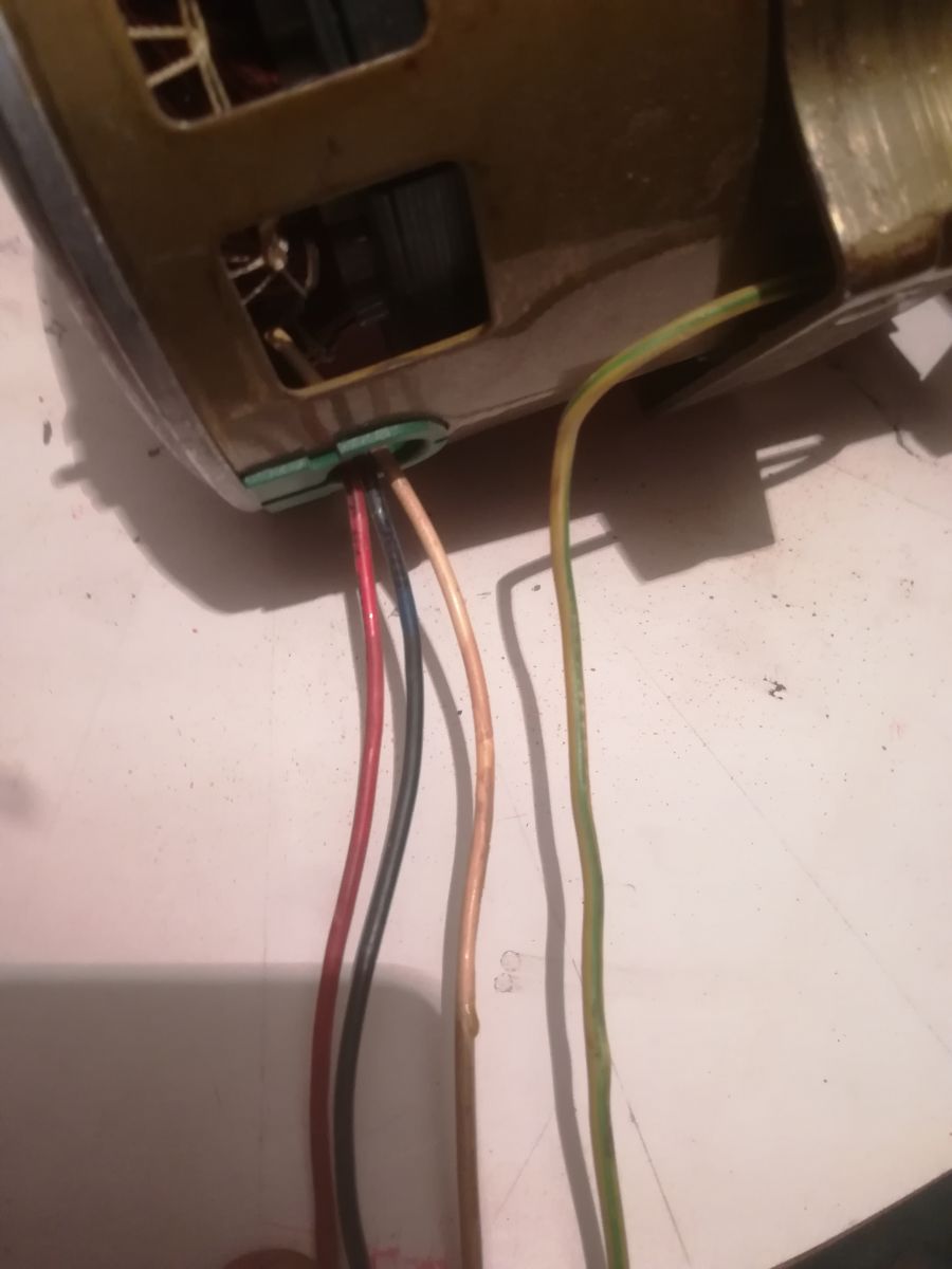

    Cześć wszystkim, posiadam silnik od zmywarki. Chciałbym przerobić go na pompę do wypompowywania wody np. Z oczka wodnego. Oprócz uziemienia wychodzą z niego 3 kable. Jakie kable podłączyć do wtyczki? I jeszcze pytanie czy taka pompa by dawała radę?
    Jesli brak szczotek to silnik najprawdopodobniej jest indukcyjny i wymaga kondensatora. Szczegóły ustal na podstawie zmywarki.

    Popatrzyłem na 2 sztukach jest 5 mikroF.
    Można założyć od świetlówki 40W tam jest 4,7 to powinno wystarczyć a za darmo.

    Na upartego może być ale ten jest od większego silnika pompy do wody 0,75 kW.
    Postaraj się o oryginalny.

    Oryginalny raczej nie będę miał. Co może być nie tak jeżeli podłącze ten kondensator? Prosiłbym Jeszcze o informację jak podłączyć kondensator z silnikiem. Jaki przewód do przewodu.

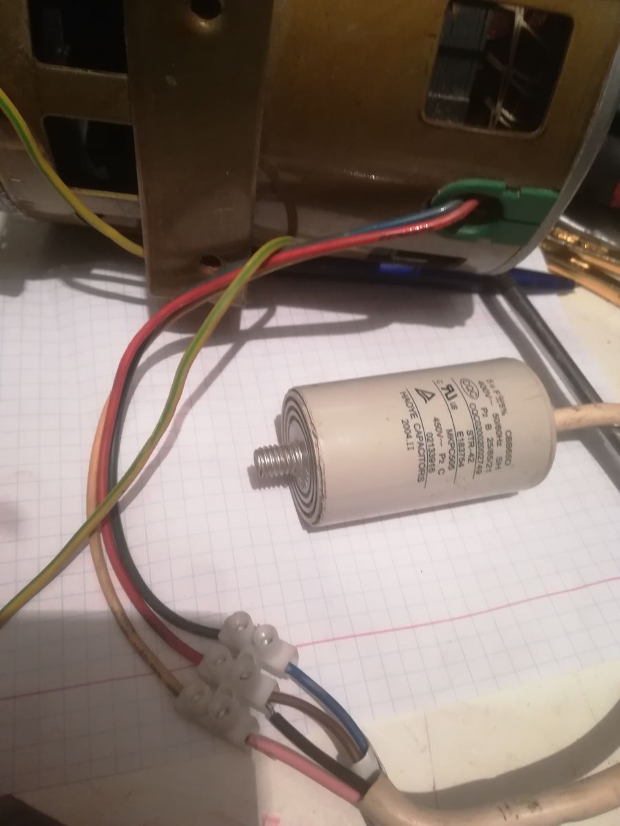

    Trzeba znaleźć omomierzem wyprowadzenia uzwojeń - są dwa o jednym wyprowadzeniu wspólnym, pomocnicze (o większej rezystancji) łączysz co sieci przez kondensator w szereg, drugie uzwojenie - główne włączasz do sieci bezpośrednio.

    Kondensator podłączyłem, próbowałem nawet różnymi sposobami i nawet znalazłem inny kondensator. Po prostu po włączeniu do sieci, silnik buczy, jak mu pomogę do startuje. Sam z siebie nie chce. Coś z silnikiem czy za słaby kondensator?

    -rezystancja biały - czerwony: ___Ω
    -rezystancja biały - czarny: ___Ω
    -rezystancja czerwony - czarny: ___Ω
    Omomierz do tych pomiarów ustaw na zakres 200Ω.

    Biały - czerwony 28.3 om
    Biały czarny 08.4 om
    Czerwony - czarny 36.1
    Przepraszam, źle zmierzyłem. Jestem amatorem, więc proszę o wyrozumiałość. Podłączyłem teraz czerwony - czarny do kondensatora i ruszył odrazu. Dziękuję za informacje.

    Uzwojenie główne jest więc miedzy białym czarnym, pomocnicze między białym i czerwonym.
    Czyli zasilanie dajesz na przewody biały i czarny, kondensator między czerwony a czarny.
