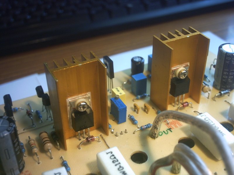

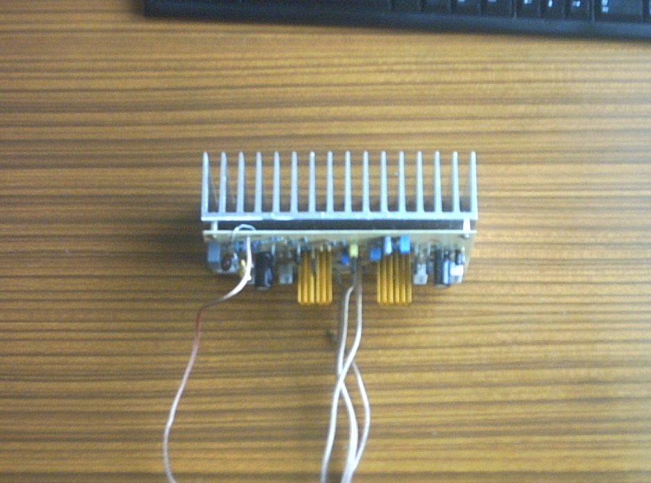

    Chciałbym w tym poście uzyskać kilka inforamcji od osób zaujących się sprzętem audio. Audio w sensie konstrukcji zmierzających w kierunku Hi-Fi, Hi-End. Jestem w trakcie budowy wzmacniacza stereo, układ powoli powstaje już od roku - tak w miarę wydolności czasowej :) Na razie powstały końcówki mocy oparte na FET'ach. Traz czas na układy sterujące. Od razu mówię, że rozdzielone będę całkowicie masy analogowe i cyfrowe. Całym sprzętem ma zarządzać uC i powinny być następujące funkje:
    -obsługa pilota (możliwośćzaprogramowania dowolnego pilota)
    -klawiaturka na przednim panelu wzmaka (oczywiście)
    -głośność regulowana za pomocą (analogowego) ALPSA z silniczkiem
    -przy włączeniu sprawdzenie poziomu głośności i przykręcenie głośności jeśli jest ustawiona na za wysokim poziomie
    -soft-start (trafa) i opoźnione przyłączenie głośników
    -kanały wejściowe przełączane za pomocą przekaźników
    -pomiar temperatury końcówek i odpowiednia reakcja
    I teraz kilka pytań czysto dotyczących komfortu urzytkowania, czy jest to przydatne:
    -sterowanie wzmakiem za pomocą komputera (sofcik z GUI)
    -wyświetlacz LCD we wzmaku
    -ile powino być wejść
    Dorzucam foto końcówek, obudowa na razie jest w fazie projektowani/planowania :)

    Końcówka jest oparta o AV800 Pana Holtona. Okrojona została tylko ilość tranzystorów końcowych do 3 par (IRF540/9540). Radiator główny ma wymiary 190x100x50 mm, zasilanie to toroid 600W 2x55VAC (daje +/- 77VDC) i "bateria" po 40000uF na szynę z dwoma mostkami prostowniczymi.
    Czy radiator i ilość tranzystorów pozwoli na wyciśnięcie 150W (8Ω) i w razie "nagłej potrzeby" 300W (4Ω) zakładając, że będą zainstalowane po dwa wentylatory komputerowe 80x80mm na każdą końcówkę sterowane termostatem :?:

    Przy takim trafie i takim napięciu jakie posiadasz spokojnie 250-300W sinus 8R da się wycisnąć. Niepotrzebnie ładujesz 80 000uF w zasilanie.Trafo ogranicz do max 400W (poco więcej) i zasilanie do 2x55-60V po sprostowaniu.

    No fajnie ale nie ogranicze trafa bo juz mam na 600W i 2x55VAC, 40000uF na szynę wydaje mi się niezłym usztywnieniem zasilacza (zawsze można kondensatory wylutować ;) ), pozatym zapas mocy zawsze może się przydać jeśli dynamika utworu będzie tego wymagała - a w tak ogólnie to trafo ma pociągnąć dwie takie końcówki.
    Z jednej pary wyciągnąłem chwilowo 162W (czysty sinus na oscyloskopie i pomiar prądu w obciążeniu rezystancyjnym 8Ω przy 1kHz dał odczyt 4,5A wartości skutecznej na zwykłym multimetrze).
    Dalej jednak pytam czy jest możliwe wyciągnięcie 300W (@4Ω) ciągłej mocy na tym radiatorze (z wentylatorami) i 3 parach IRF540/9540 (chodzi mi o fakt czy będzie wystarczająca wydajność radiatora na odprowadzenie mocy traconej do otoczenia) :?:

    Po testach odsłuchowych wydaje mi się, że układ działa jak najbardziej poprawanie. Ze względu na napięcie zasilania w pierwszym wzmacniaczu róznicowym zastosowałem jako tranzystory zasilające BF257 a jako właściwy wzmacniacz różnicowy pracują 2SC945 z niskim poziomem szumów. W efekcie po przyłożeniu ucha do głośnika nie słychać przydźwięku a jedynie cichy szum elektronowy, którego wogóle nie słychać przy normalnym odsłuchu (wejście wzmacniacza było podłączone do wyjścia słuchawkowego odtwarzacza CD).
    Kolejna kwestia to pojemność filtrująca zasialnie... Czy sądzicie, że 40000uF na szynę to rzeczywiście nadmiarowa wartość :?: W zasadzie widziałem, że w fabrycznych sprzętach (np. te które są na skanie na górze postu) raczej producenci nie wychodzą ponad 20000uF.
    Jednocześnie chciałbym poruszyć problem zabezpieczeń. Przedewszystkim zależy mi na ochronie kolumn przed pojawieniem się DC na wyjściu wzmaka. Nie mam co prawda schematu jakiegokolwiek zabezpieczenia przed zwarciem, który można by zaaplikować bezpośrednio na wyjściu wzmaka ale znalazłem coś do opóźnionego załączania i DC w poście: https://www.elektroda.pl/rtvforum/topic359859.html#1865015 i myślę nad zmodyfikowaniem tego. Czyli wykrojenie części opóźniającej i połączenie z uC (który będzie realizował przyłączanie kolumn i monitorowanie wyjścia). Czy sądzicie, że ten układ wystarczy jeśli powiedzmy będzie się uważało żeby nie zewrzeć wyjścia :?: Lub może ma ktoś jakiś lepszy układ zawierający również zabezpieczenie przed zwarciem :?:
