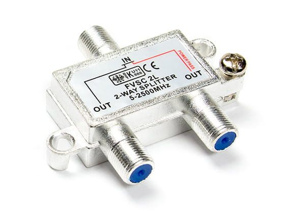

    Witam. W domu posiadam 2 starsze telewizory marki LG. Kupiłem do nich dwa tunery Signal T2-Mini DVB-T2 HEVC. Po zamontowaniu nie można oglądać telewizji ponieważ w telewizorze pojawiają się zakłócenia. Siła sygnału wynosi 100, natomiast jakość spada na przemian od 0 do 50. Dzieje się to zarówno na jednym jak i na drugim telewizorze. Gdy nie mam zamontowanych tych tunerów to wszystko jest dobrze. Siła jak i jakość sygnału wynoszą 100. Co mógłbym zrobić w takiej sytuacji ?
    Mieszkam w Stargardzie, nadajnik Szczecin Kołowo (jakieś 35km)
    Antena kierunkowa DPM HN52FL - kabel - rozgałęźnik FVSC 2L 2-drożny z przejściem napięcia. I potem z jednego wyjścia, kablem do tunera Signal który jest podłączony z TV. Natomiast na drugim wyjściu (tam gdzie jest Power Pass) na kablu zamontowany jest zasilacz a potem kablem do tunera i tv.
    Co mógłbym zrobić aby to dobrze odbierało ?
    Te dekodery pokazują 100% przy poziomie sygnału powyżej 60 dBµV. Masz stosunkowo niedaleko do nadajnika i używasz wzmacniacza. Prawdopodobnie sygnał dla tych dekoderów jest zbyt mocny.

    skoro jesteś ze Stargardu (do niedawna Szczecińskiego), to musisz wiedzieć, że używając anteny aktywnej (z zasilaczem) skierowaną na Kołowo, przesterowujesz sygnał.
    Wymień płytkę w puszce anteny na zwykły symetryzator, wyłącz w tunerach "zasilanie anteny" i/lub zmień wtyczki na kablach na wtyki typu F (nakręcane lub wpinane, zależy jakie mają gniazda te tunery), kup zwykły splitter pasywny i będziesz mógł oglądać bez zakłóceń.

    No i tym samym zamieniłeś wzmacniacz w tłumik. Skoro mimo to odbiór mux-2 jest stabilny, to wszystko wskazuje że - jak napisałem w #4 - sygnał jest za silny i przesterowuje głowice.
    Podejrzewam, że w HN52FL masz wzmacniacz kątowy i wymiana na symetryzator tego samego typu na k.6-60 może być problematyczna. Najprościej będzie zatem wymienić zasilacz na taki sam, ale w wersji z regulacją napięcia. Przyznam że nie jestem zwolennikiem takiego rozwiązania, ale czasem przynosi oczekiwany rezultat.

    Zasilacz z regulacją napięcia średnio się spisał, ponieważ ciężko było dopasować aby na każdym kanale obu telewizorów był idealny obraz, ale już było o wiele lepiej (mniej zakłóceń i dało się oglądać).
    Tutaj na forum wyczytałem żeby spróbować zastosować zasilacz przed rozgałęźnikiem. I tak zrobiłem.
    Rozgałęźnik wymieniłem na RA-2F. Teraz jest bardzo dobry obraz na każdym TV.
    Temat rozwiązany i do zamknięcia.
