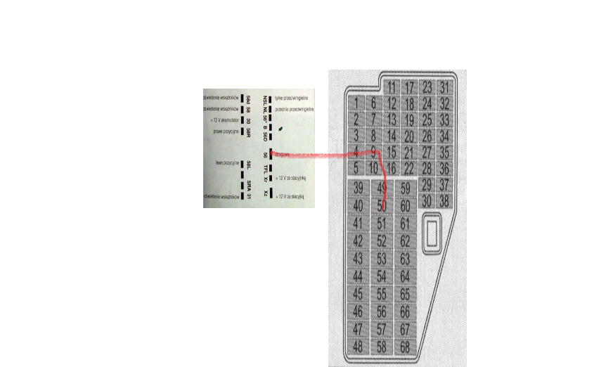

    Mam pytanie do kolegów odnośnie świateł mijania. Szukając usterki zlokalizowałem brak połączenia pomiędzy przełącznikiem świateł a bezpiecznikami. Zrobiłem połączenie tak jak na załączniku. Nie mam schematu i nie wiem czy tak jest połączone czy sam skróciłem obwód i światła działają.
    Myślę ,że coś wydarzyło się z tyłu skrzynki bezpiecznikowej. Czy z czystym sumieniem mogę rozkręcić skrzynkę? Czy jest ewentualne połączenie między skrzynką a przełącznikiem? Skoda Fabia 1 - Brak połączenia między przełącznikiem świateł a bezpiecznikami

    jeśli masz diagnozę to trzeba przełącznik wymienić
    na lewe i prawe światło jest osobny bezpiecznik
    Widzę ,że kolega jest zwolennikiem wymiany dobre na dobre.
    Poczekam jeszcze i pojeżdżę z tym baybasem może ktoś ma wiedzę na ten temat.

    Wg schematu jest tak: z przełącznika świateł wychodzi z pinu nr 7 (oznaczenie 56X, kolor żółto-zielony), następnie w wiązce rozdziela się na dwa przewody i do skrzynki dochodzą już dwa żółto-zielone na bezpieczniki 54 (lewe mijania) i 50 (prawe mijania).

    Przełącznik zespolony świateł drogowych.
    Mam rozumieć , że z zacisku 56 przełącznika świateł zasilanie idzie na manetkę a potem na bezpieczniki 50 i 54?
