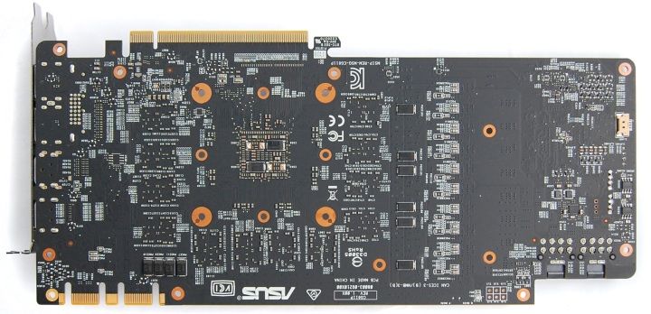

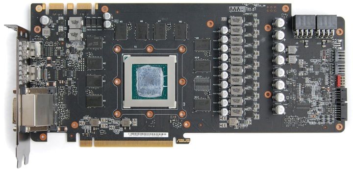

    Witam kupiłem karte gtx 1080 ti strix 11gb z najprawdopodobniej uszkodzoną kością vram (pokazują się artefakty) ale nie posiadam na te chwile kości zamiennej. Wiec moje pytanie jest następujące, czy po usunięciu uszkodzonej kości karta bedzie w stanie działać bez tej 1 ? I czy taktowania karty się zmniejszą? Z góry dziękuję za odpowiedzi.

    Na logikę bez pamięci karta nie będzie działać.

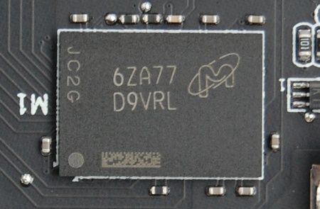

    Nie będzie .
    :!: (artefakt) mogą wynikać z winy chipa >>> (strapy) pod chipem
    :idea: sprawdz kartę uzywając programik Mats.
    Tam w tej karcie masz
    11GB oparto o GDВR5X Micron opisane jako 6ZA77 D9VRL.
