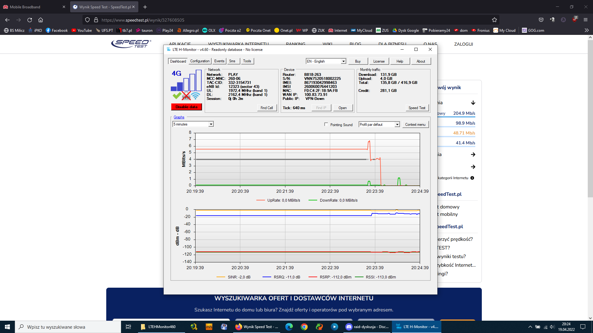

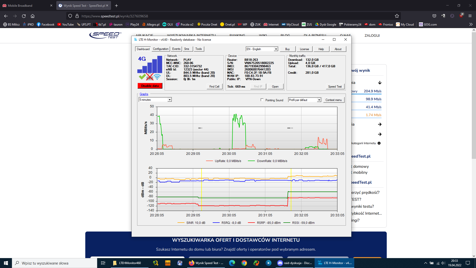

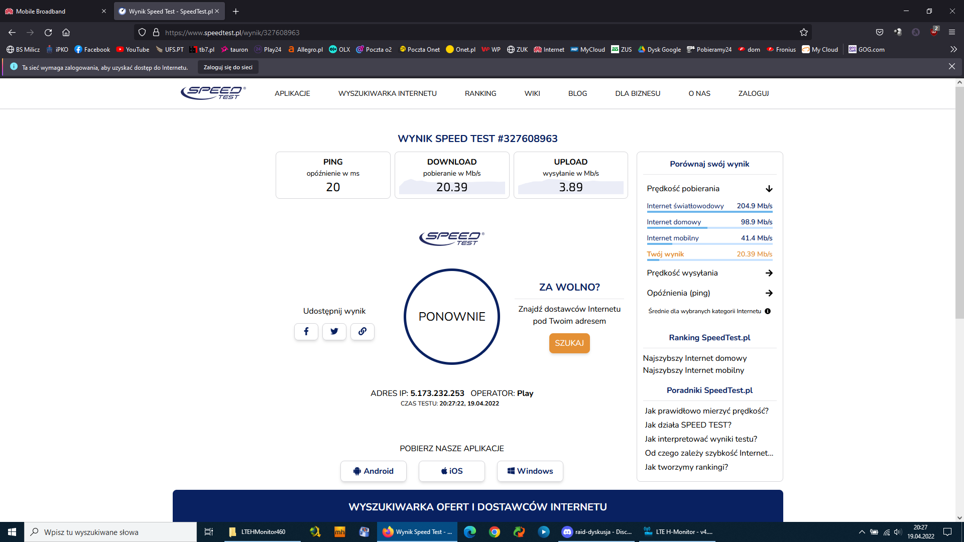

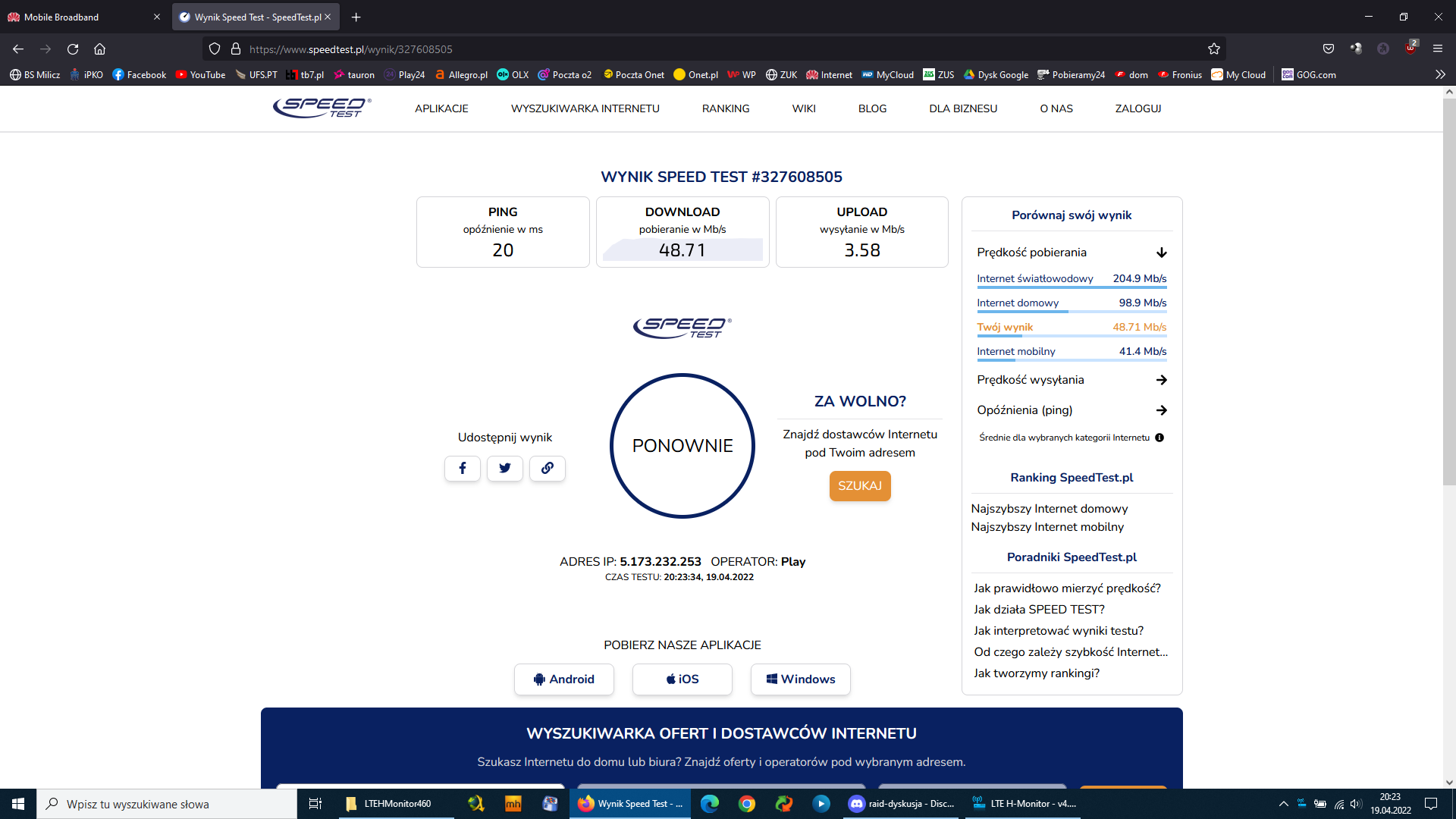

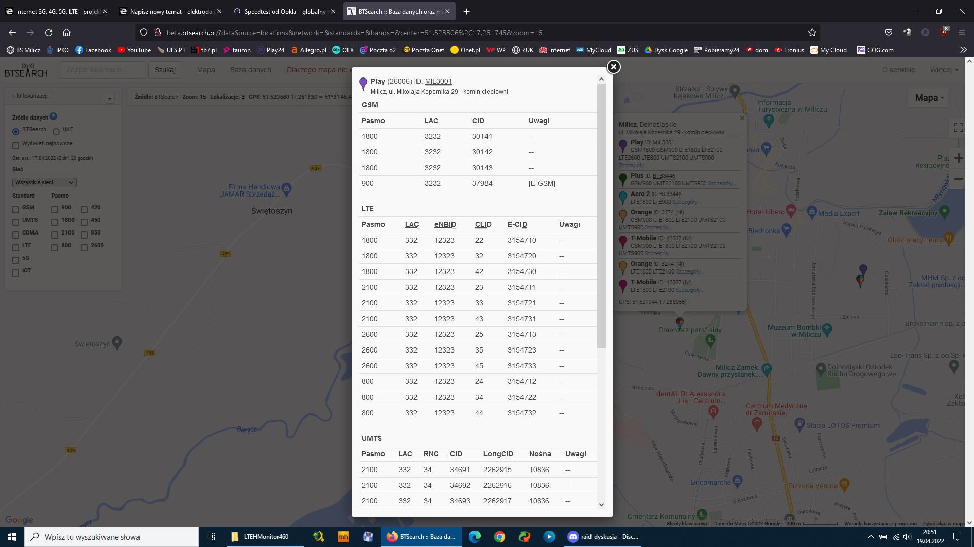

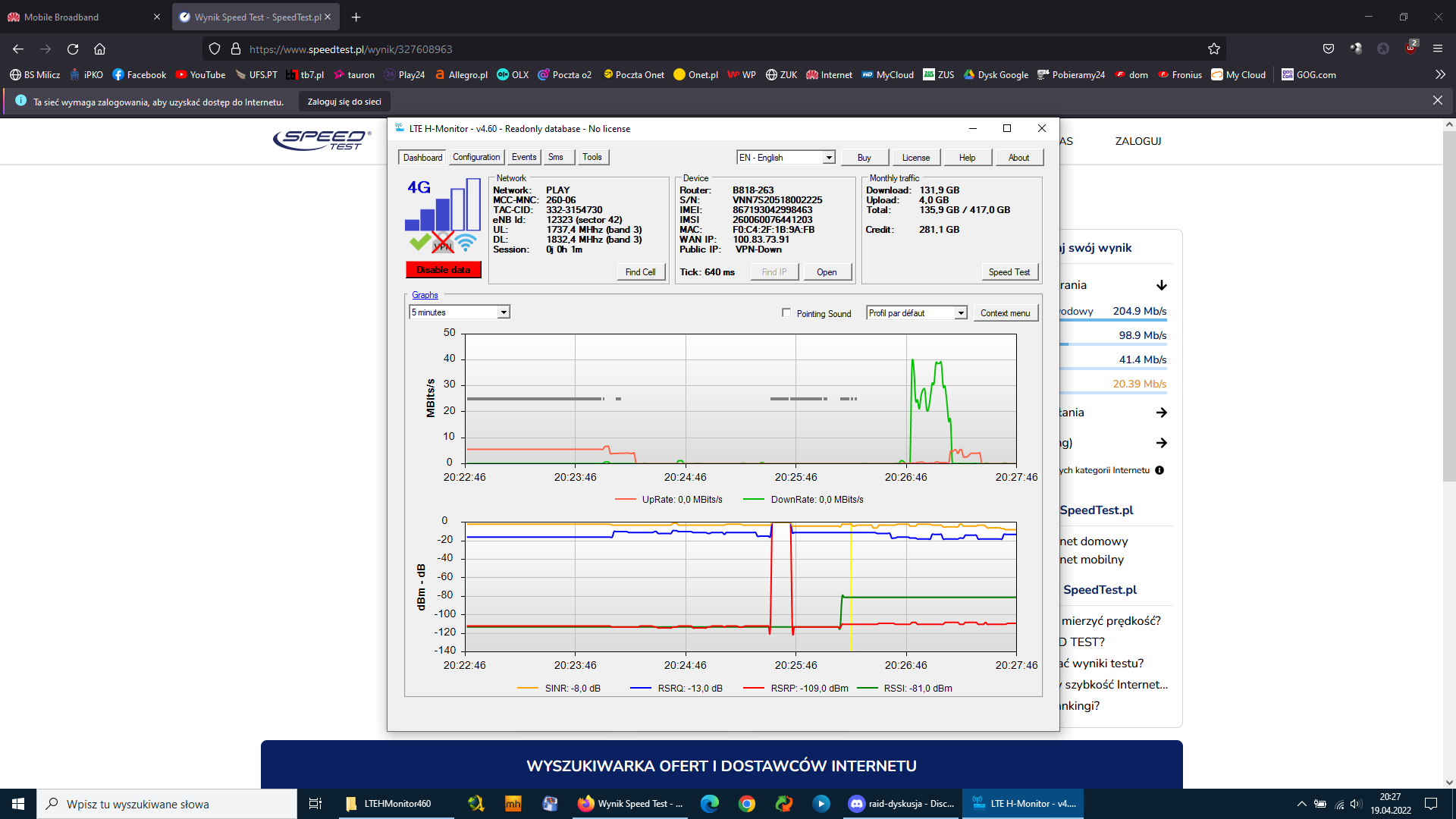

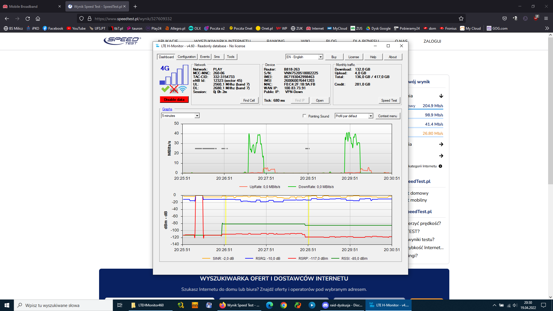

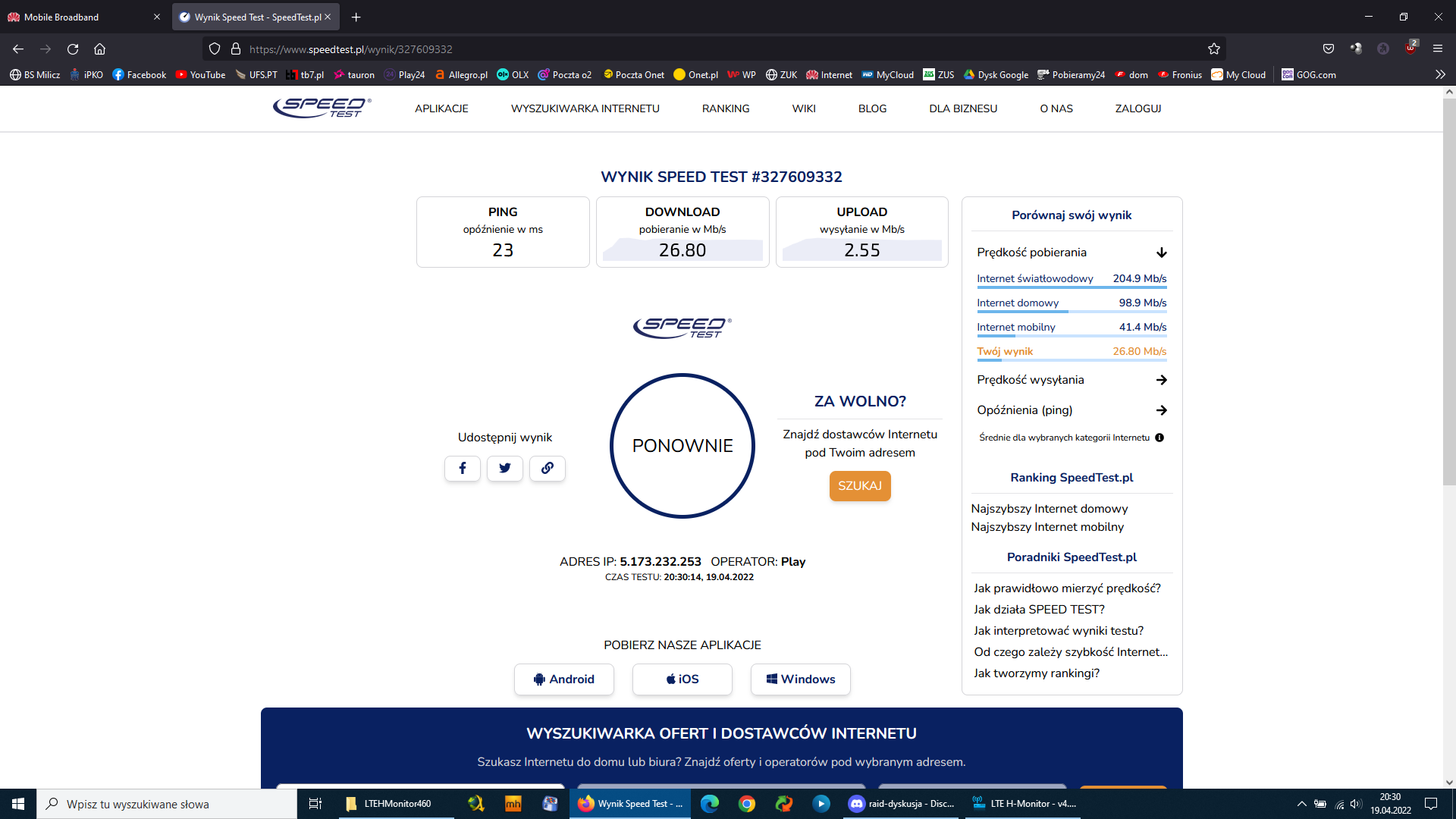

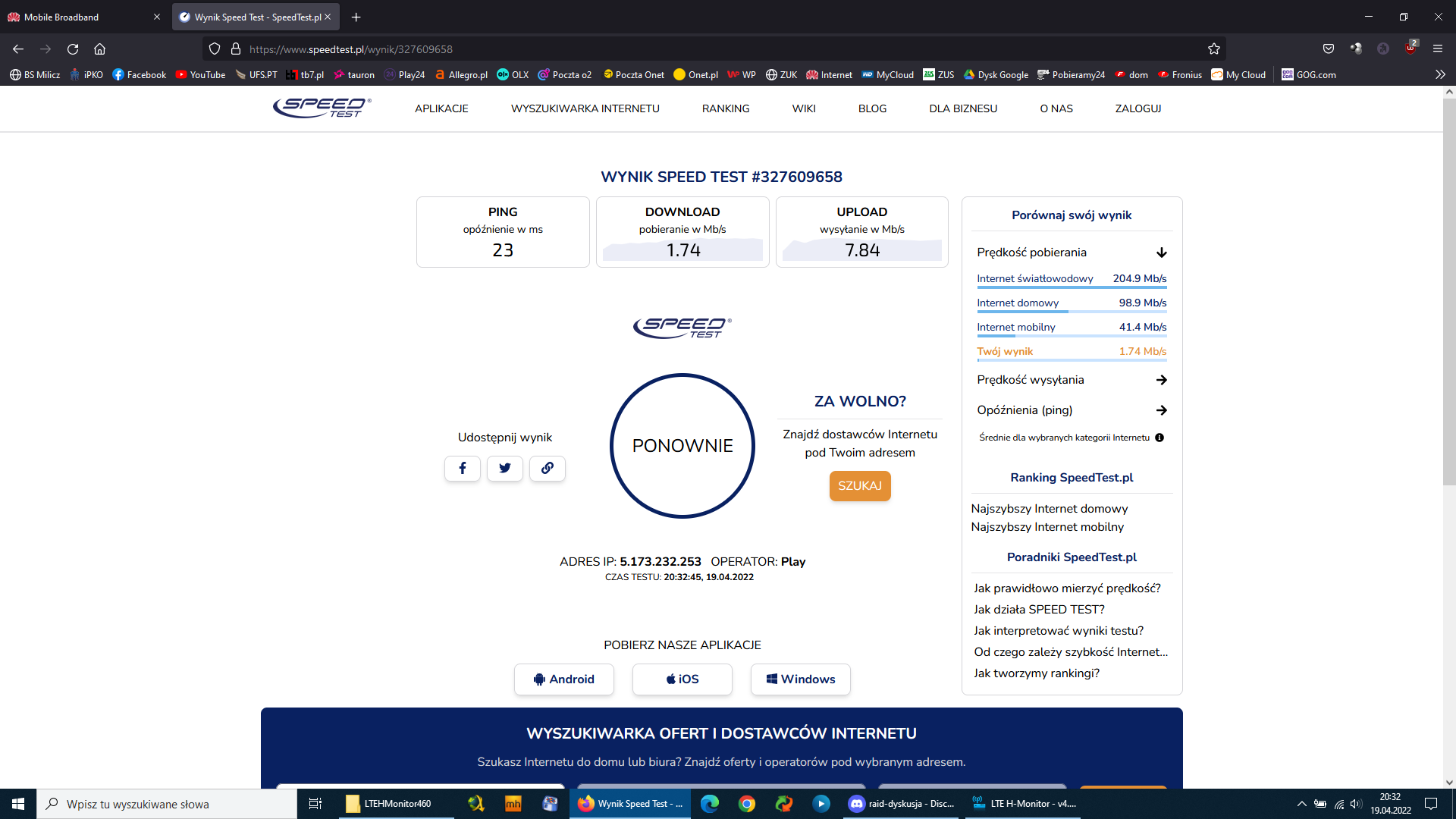

    posiadam router LTE B818-263 LTE 4G Router 3 Prime LTE cat. 19 i zastanawiam się na dokupieniem anteny zewnętrznej. Do BTS'a mam ok. 3 km. Internet to abonament w PLAY 500GB (jako że otrzymałem go z pracy nie ma możliwości zmiany operatora na innego). Jaka antenę powinienem kupić żeby polepszyć wyniki i czy w ogóle jest sens. Poniżej screeny z testów na poszczególnych pasmach oraz dane z LTEHMonitor.

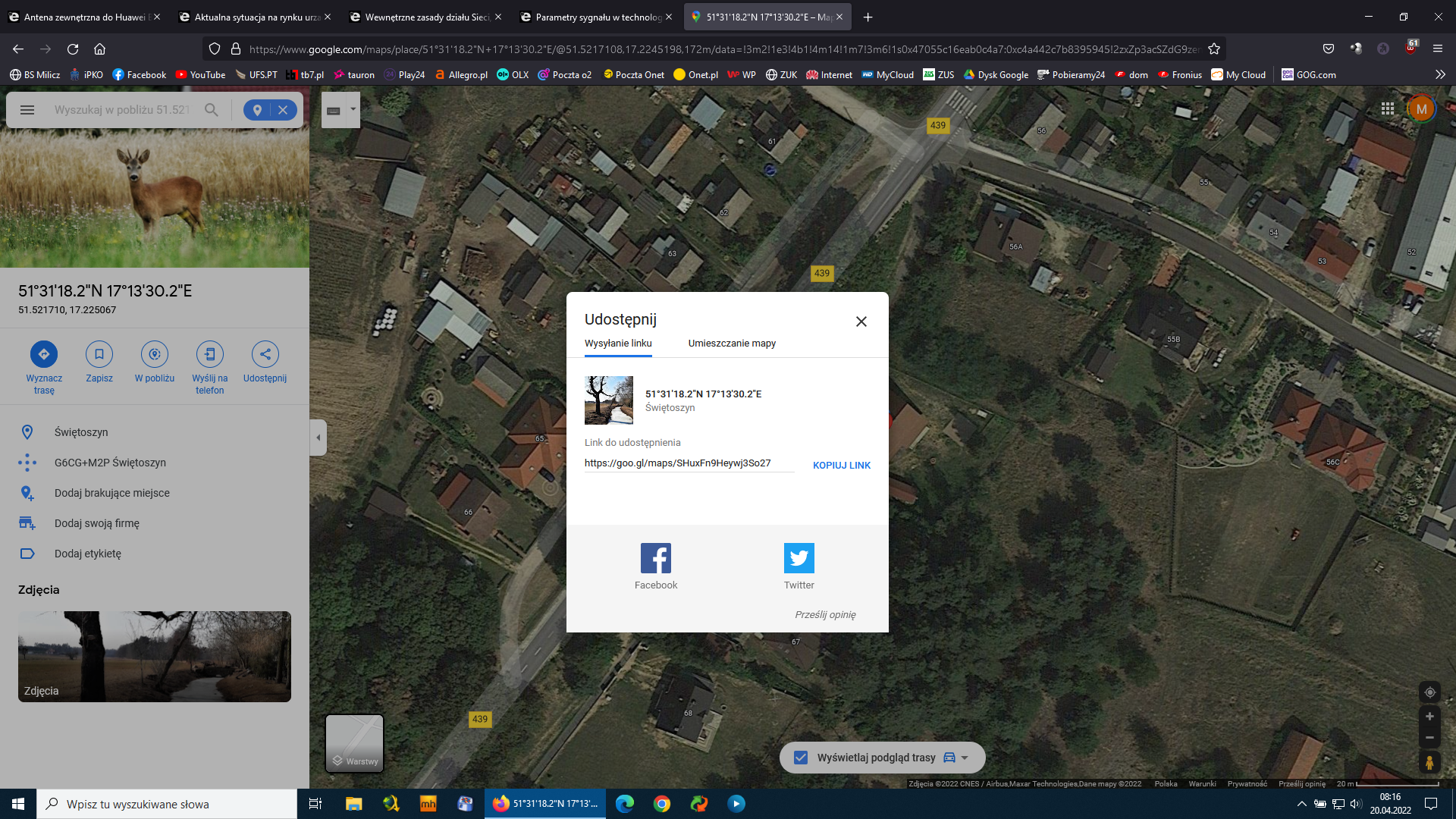

    Moja lokalizacja (nie mam możliwości wklejania linków dlatego w takiej formie)
    Dobór anteny zewnętrznej do routera LTE B818-263 LTE 4G z Play - 3 km do BTS
    Pasmo 800
    Pasmo 2600
    Pasmo 1800
    Pasmo 2100
    BTS

    Czy jest sens to sam powienieneś doskonale wiedzieć, tylko na LTE800 masz dostateczne parametry sygnału ale to pasmo to powszechnie znana lipa i tak jest u ciebie, zapchane na amen. Pasma pojemnościowe LTE to bardzo słabe parametry sygnalu i tragiczny UL będący skutkiem tych parametrów, na DL bardzo dobre wyniki jak na te warunki. Stacja ma duzy potencjal w agregacji LTE2600+2100+1800 ale do tego konieczne sa jakieś sensowne parametry sygnału na 1800-2600MHz i poprawa SINR. To B818 więc wiadomo że SINR pokazany na screenach to przekłamanie ale i tak biorąc poprawkę na to jest słaby.
    A co do operatora to reszta na tym kominie to jest daleko w tyle za Play. Sprawdzona antena Dual LTE 1800-2600MHz z Cybertecha.
    Pomogłem? Kup mi kawę.

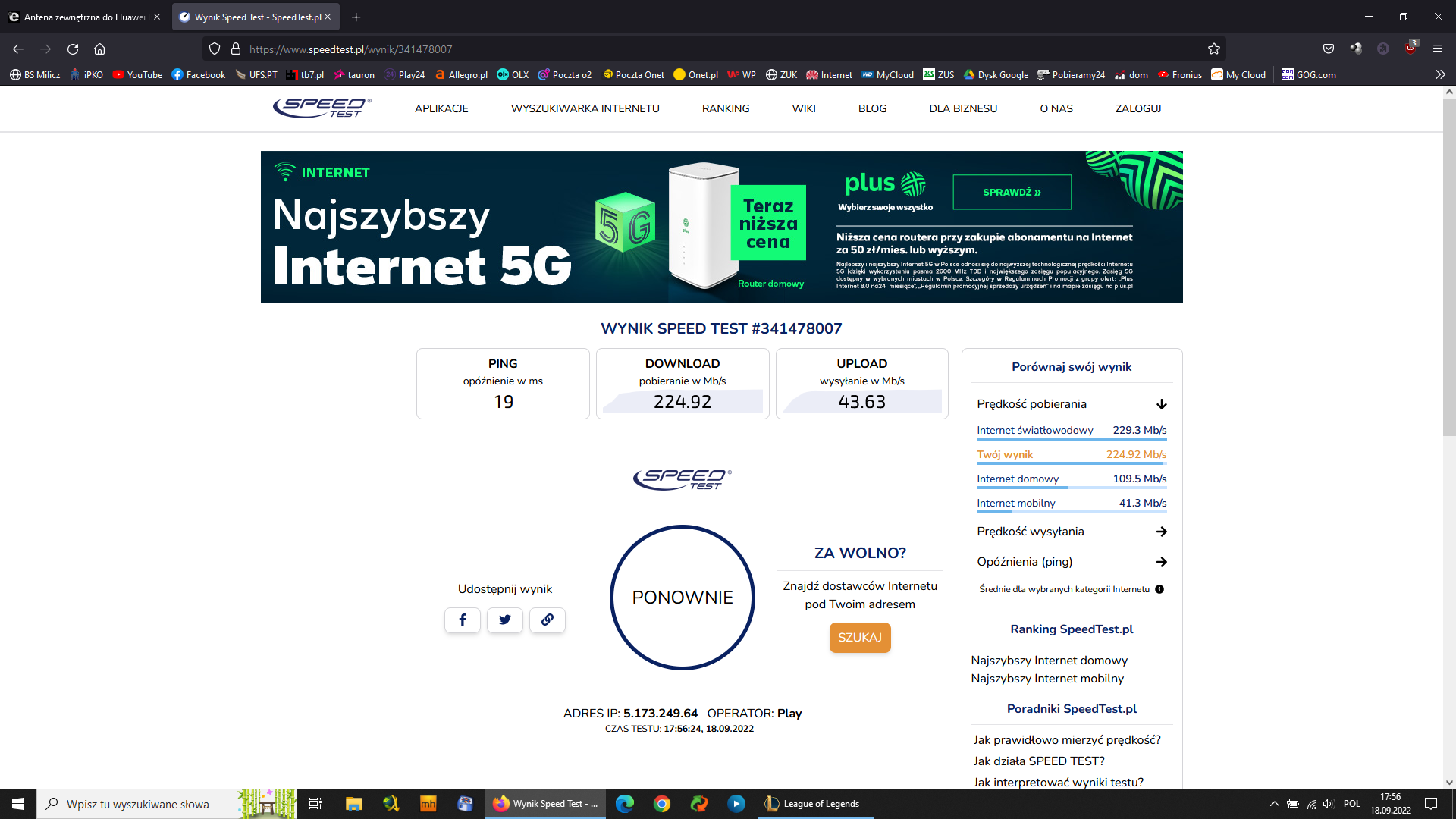

    W końcu zamontowałem antenę i od razu widać różnice. Testowane przez ponad tydzień i prędkości stabilne.
