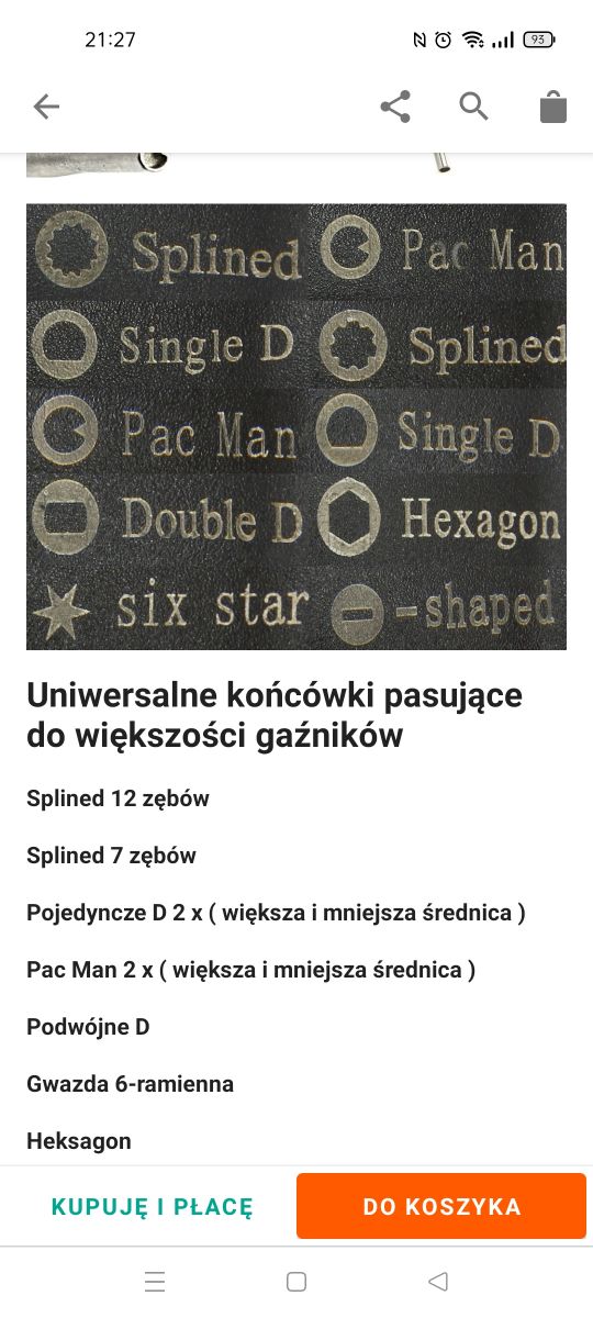

✨ Użytkownik zgłasza problem z nierówną pracą piły Shindawa 452s przy pełnym gazie, mimo że była serwisowana. Wskazano na możliwość regulacji gaźnika, a także na potrzebę sprawdzenia filtra paliwa oraz wężyka. W dyskusji podano, że do regulacji potrzebny jest klucz w kształcie litery D, który można znaleźć w sprzedaży. Użytkownik poszukuje linków do zakupu klucza oraz informacji o gaźniku Walbro, który może być trudny do znalezienia. Uczestnicy sugerują, aby najpierw spróbować regulacji, a w razie potrzeby rozważyć regenerację gaźnika.
