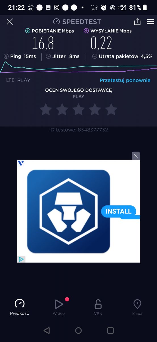

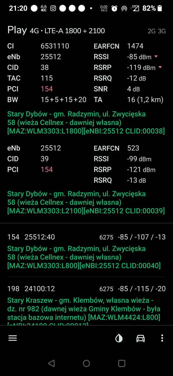

    Obecnie testuje zasięg telefonem OnePlus7Pro i mam takie wyniki jak poniżej. Test wykonany w na dachu koło 21.30 w miejscu gdzie planuje zainstalować Router + ewentualną antenę.
    Dobór Routera i Anteny do domu w lesie: porównanie modeli B818 i B535
    Mam już kartę z Play (w abonencie) z Internetem mobilnym i chciałbym przy tej opcji na razie pozostać. Sprawdziłem, że w odległości 1,5-2 Km mam co najmniej 3 maszty z usługą Play.
    Jestem na etapie decyzji o zakupie Routera oraz Anteny. Jeśli chodzi o router to rozważam zakup nawet B818 (jakiegoś używanego) tylko jak czytam Internet to nabieram przekonania ze nie do końca znam się na tym. Obawiam się, że z mim zasięgiem to B535 + antena zewnętrzna pozwolą mi wycisnąć maxa z możliwości terenowych.

    W przypadku autora problemem jest lokalizacja, test na telefonie z 4CC CA z BTS-a Stary Dybów, parametry sygnału na 1800/2100MHz bardzo słabe , niezły DL, niski UL . LTE800 , sygnal nieco lepszy, na LTE2600 zapewne szcatkowy ale kolega nie pokaza całej zakladki LIVE z NetMonstera ze wszystkimi nośnymi. Stacja pracuje w agregacji LTE2600+2100+1800+800 i 5G2100 w DSS z LTE2100.
    Do tego w sasiadach jeszcze słabsze parametry sygnału na LTE800 z BTS-a Stary Karszew.
    Na terenie bazy paliw Rasztów maszt Plusa i na nim LTE1800+900 oraz NetWorks z LTE800 dla Orange i T-mobile.

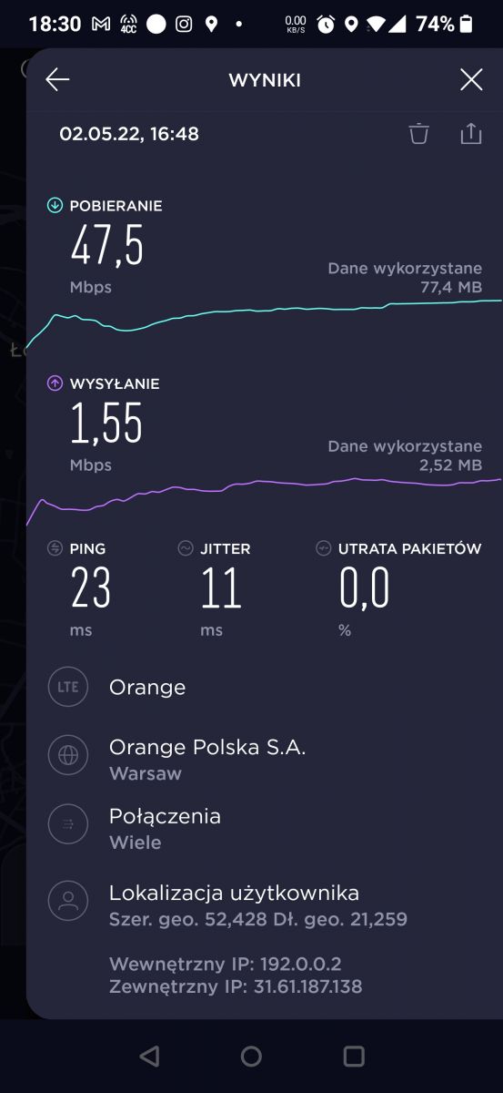

    sorry za te obcięcie Live z Monstera. Nie ogarnąłem, że to będzie potrzebne. Jeśli chodzi o moje badania to nie udało mi się złapać 2600MHz w domu oraz na działce.
    Jak podłączyłem kartę Orange do mojego telefonu to udało mi się uzyskać odrobinę lepszy wynik ze speedtesta (nie mam zapisu z NetMonstera): Dobór Routera i Anteny do domu w lesie: porównanie modeli B818 i B535
    Natomiast jak wspomniałem mam już abonament w Play i chciałbym na dzisiaj sprawdzić ile dam radę wycisnąć z Playa. Z analizy BTSearch wynika, że mam do około sporo BTS z dużymi możliwościami. Jak Wspomniałeś moim problem jest lokalizacja - jak mniemam położenie anteny mojego telefonu poniżej poziomu lasu. Jak Znajduje się na podwórku jest odrobinę lepiej, jak jestem na dachu jest również lepiej. W takim wypadku powinienem postarać się o lepszy sygnał - prawdopodobnie antena zawieszona na maszcie na kominie (wyżej o kolejne 2m). Nie znam się na antenach, a z tego co zauważyłem to anteny są na konkretne częstotliwości. Czy jesteście w stanie polecić mi jakąś anteną z dużym zakresem częstotliwości, która pomoże mi potwierdzić jest dostępne na moim dachu. Chyba nie ma sensu kupować kierunkowych na konkretny zakres i testować je? Znalazłem coś takiego - działa niby w pełnym zakresie LTE: Link
    Co sądzicie - warto spróbować z taką anteną na ruterze typu B535, albo innym?

    Tu nie chodzi o to czy złapaleś LTE2600 choć telefon pokazuje agregację 4 pasm LTE ale o dane z zakładki Live pokazane w sasiadach po rozwinięciu w dół, zapewne na tym paśmie i tak są szczatki zasięgu. Stąd atkie wyniki na speedteście w Play.
    Jeśli chodzi o Orange to też 4CC CA , najblizsza stacja NetWorks to też Stary Dybów na maszcie Play, wynik spedtestów OK jak na te warunki.
    Anteny z linka to szajs o niewielkim zysku, szerokich katach promieniowania, słabo dziłąjące na wyzszych pasmach. Z racji tego ze BTS-y Play i Networks sa na maszcie Play to antena kierunkowa i sprzęt do 3 operatorów taki sam. B535 -232 to budzetowy router z 2 CC CA QAM64, do kupienia za około 200 zł tylko proponuję przy zakupie weryfikować po IMEI i sprawdzać status prawny bo wiele z nich jest własnością operatorów.
    Oczywiście taki router to jest minimum jeśli chodzi o sprzęt i na nim maksa z BTS-a nie wyciagniesz, to nie telefon z modemem wysokiej kat. LTE na którym zrobiłes testy.
