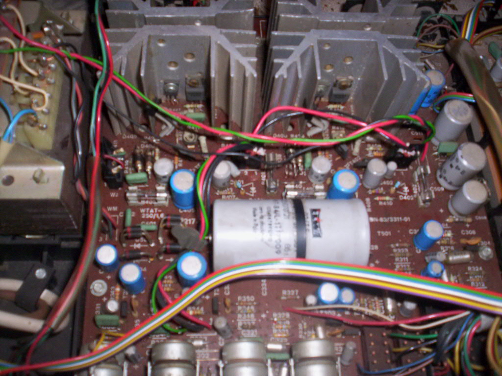

    witam mam problem z unitra zodiak dss402 problem ten polega na tym ze jak go włacze to w głosnikach slychac bardzo głosno trzeszczenie nie zaleznie jakie jest zrodło dzwieku moze go naert nie byc a i tak słychac to trzeszczenie i niereaguje nawet na potencjonometr od głosnosci. prosilbym zalezy mi na tymzeby go uruchomic ...POMOZCIE

    No schemacik, mierniczek do ręki .. ja już stawiam na wzmacniacz.

    W czasach gdy naprawiałem zodiaki nie zdarzyło mi się aby padły tranzystory w końcówce-topiły się plastikowe wentylacje ,ale nie 2N-y lub czeskie KTalbo BDP 283 i 284 .Ja postawiłbym na przedstopień na BD 137 i 8 lub sprawdził kondensator w zasilaczu 2x4700µ.Pozdrawiam.

    Sprawdz wzmacniacz roznicowy. 2 tranzystory na wejsciu koncowki mocy. One najczesciej powoduja takie trzaski. Moga byc nawet przy sprawdzaniu OK ale podmien je i wtedy zobacz czy sie poprawilo.

    sprawdz czy na wyjsciu niepojawiło się napięcie ,więcej niż 200mV to jest żle końcówka mocy jeżeli jest dobże to sprawdz kondesator w zasilaczu.

    wiec nastopila rozbiorka tego sprzeta i tam jest taki durzy szary chyba kodensator i on jest z przody tam gdzie sa styki to jest pekniety i taki "nabrzmialy" musze zobaczyc to napiecie na wyjsciu ale wpierw musze skolowac miernik a pozniej zobacze te kondensatory na zasilaczu a potem te przedstopnie a na koncu juz nie wiem co mam pocxzac ........

    wiec tak ten kondensator co jest na zdjeciu to jest ten pekniety i nabrzmialy i czy to on moze powodowac takie trzeszczenie??

    Zanim zaczniesz wszystko wymieniać i zamieniać dobre na dobre to proponował bym wczyścić potencjometr siły głosu, po tylu latach eksploatacji mógł się zabrudzić lub wytrzeć.Pm.
