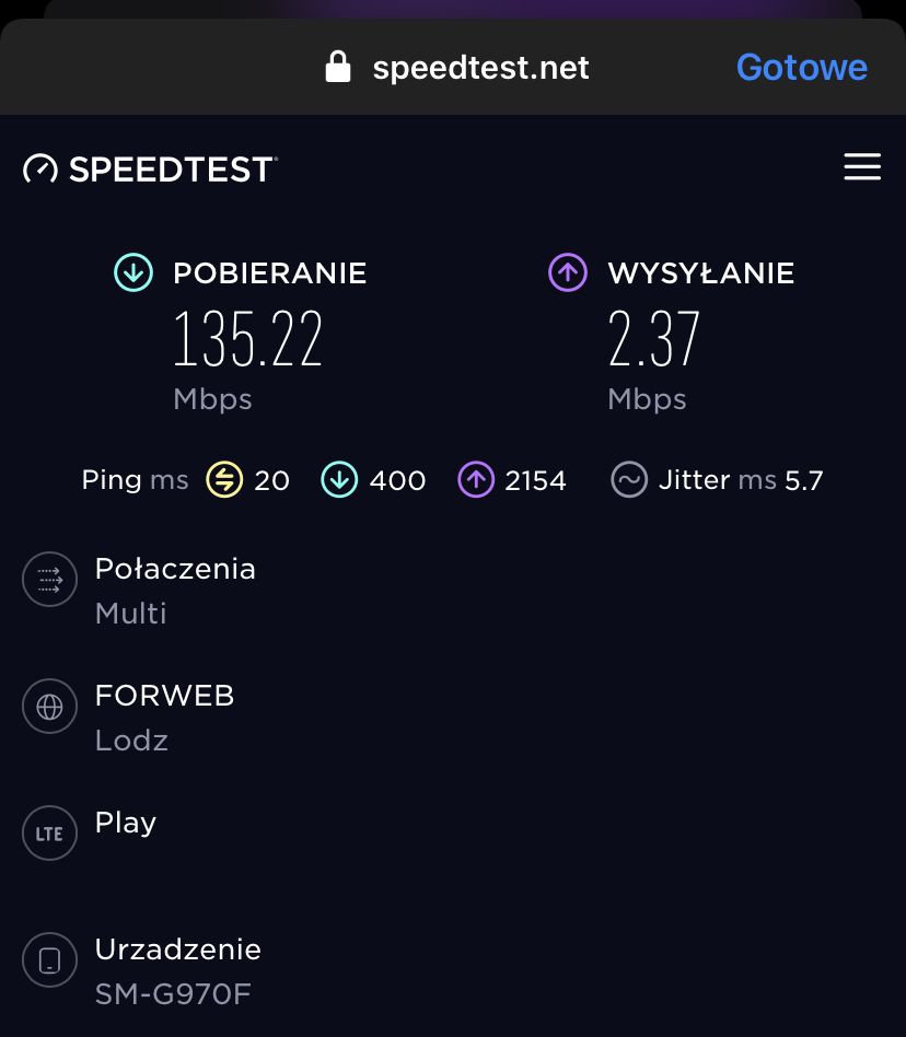

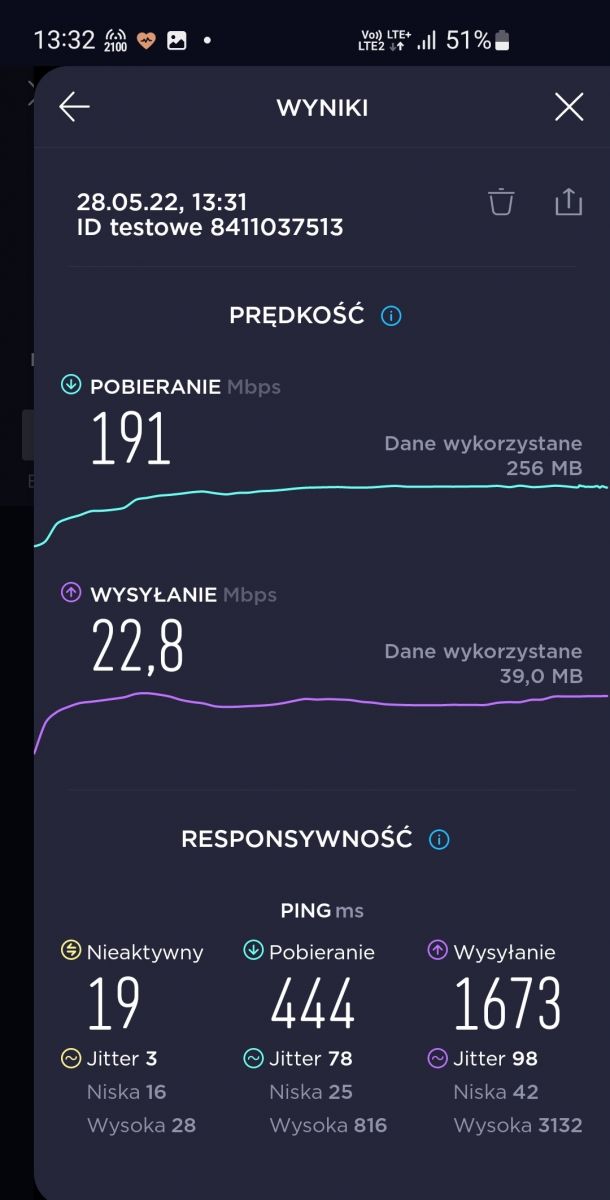

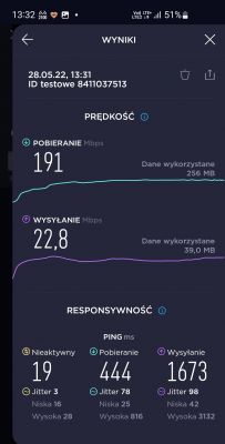

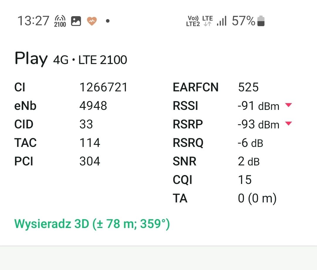

    Dzisiaj pojechałem na miejsce i trochę protestowałem. Okazało się, że sąsiad 2 domu dalej ma zamontowany na dachu wzmacniacz sygnału Playa i to pod jego „nadajnik” podłączał się telefon do Playa. Pomiary wykonałem na podwórku ok. 13:30
    Skompletowanie zestawu LTE: Huawei B628, Anteny Signaflex Dual Tajfun II 2x23dBi Skompletowanie zestawu LTE: Huawei B628, Anteny Signaflex Dual Tajfun II 2x23dBi Skompletowanie zestawu LTE: Huawei B628, Anteny Signaflex Dual Tajfun II 2x23dBi

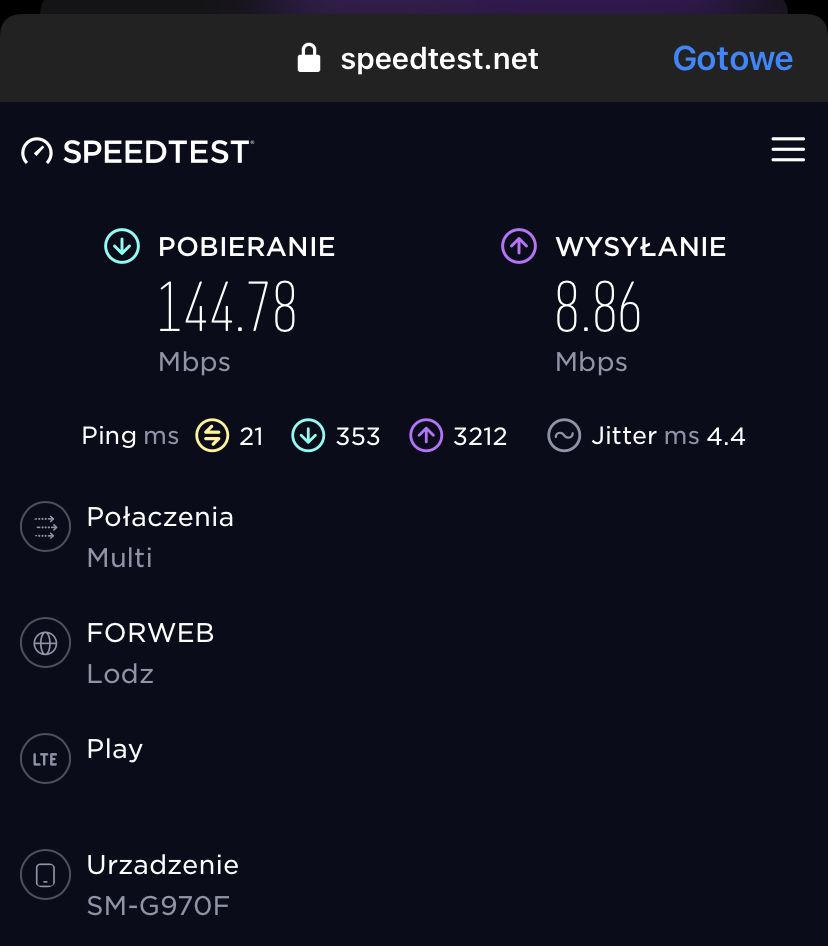

    Oraz wewnątrz domu po 20:00

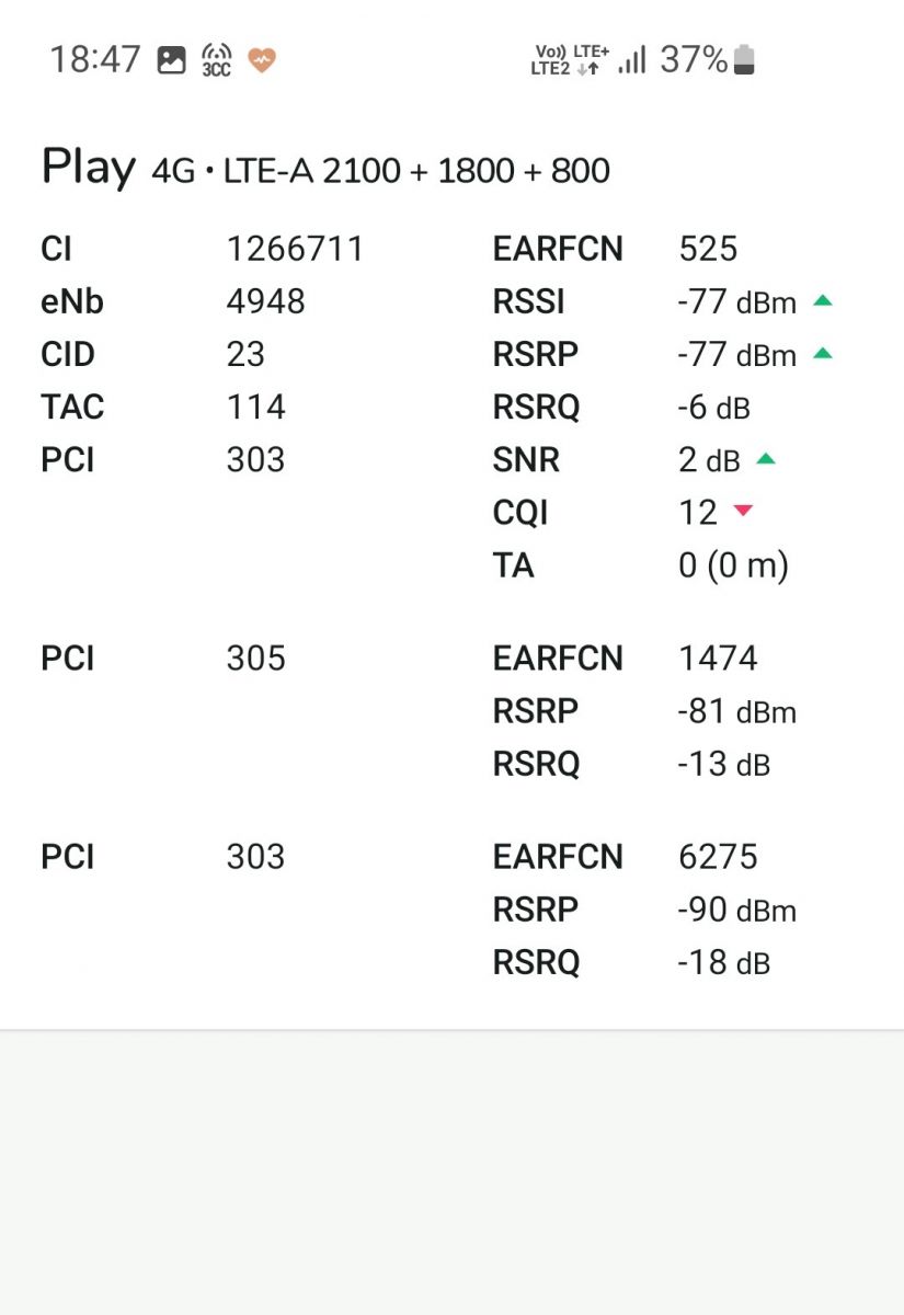

    Chcąc sprawdzić nadajnik w Janowicach musiałem podjechać 500m do niego (godz. 18:40)

    O czym ty piszesz, jaki wzmacniacz? Zgodnie z tym co napisałem BTS Janowice pracuje w agregacji 3 pasm LTE,testy pokazały jego potencjał bo to nowa, nieobciążona stacja bazowa.

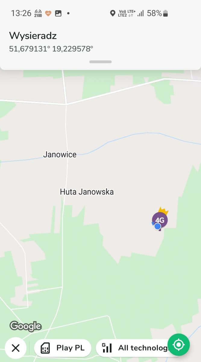

    Piszę o tym, że aplikacja netmonster pokazuje nadajnik Play „Wysieradz 3D”, który okazuje się wzmacniaczem sąsiada, co pokazałem też na printscreenach w poprzednim poście. Widać to tez na mapce z aplikacji.

    Test autora to nie żadne połączenie ze wzmacniaczem sygnału tylko z LTE2100 z 2 sektora na BTS-ie Janowice, na zewnatrz dostateczne parametry sygnału, do BTS-a jest około 2 km ale przez pola z widocznością anten, maszt ma 60m wysokości. Sektor na Wysieradz jest pusty, hula po nim wiatr a nie klienci stad dobre wyniki, niestety ale zastosowanie przez sąsiada nielegalnego wzmacniacza GSM skutkuje wprowadzaniem wielu szumów stąd SINR jest bardzo słaby, ograiczajacy pracę w wyzszej modulacji. W takich warunkach to nie jest żaden problem z zasiegiem, antena zewnętrzna do routera pozwoli korzystać swobodnie z internetu a wewnatrz domu bez żadnych wzmacniaczy GSM mozna korzystać z rozmów na telefonie. Na pasmach 800/900MHz sygnał w domu zapewne jest prawidłowy.
    Kwestią czasu jest wykrycie przez operatora tego wzmacniacza , to odludzie a ze stacji bazowej korzysta niewielu uzytkowników. Warto by tez pomóc operatorowi i zgłosić mu problem ze stosowaniem wzmacniaczy , kontrola PIR na tym terenie pozwoli ustalić kto korzysta i wkrótce po problemie a sasiad jak zapłaci karę to odejdzie mu ochota na stosowanie takiego szajsu. Są legalne sposoby na poprawę parametrów sygnału.
    Test pod BTS-em to sektor numer 1 czyli inny niz w domu. Parametry sygnału optymalne ale SINR fatalny.
    Ogólnie Play w okolicy i agregacja 3 pasm LTE to wypas, porzadny router LTE z 3 /2 CC CA i zewnętrzna antena na 1800-2100MHz załatwi sprawę.
    Aplikacja nie pokazuje adresu BTS-a tylko miejsca gdzie wykonano test a sama mapa NetMonster pokazuje często bzdury.
