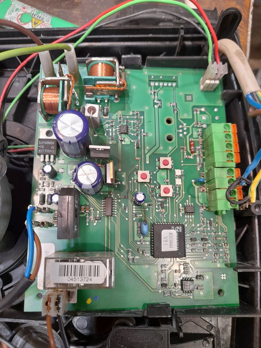

Zakladając , że u ciebie nie ma zaciskow 9 i 10, czy była zworka na zaciskach 7-8 (dwa skrajne od dołu)? Jesli tak ( i taka rzecz chyba z resztą przwodów nie miała szans wyskoczyć) to jest spore prawdopodobieństwo że schemat będzie pasował.

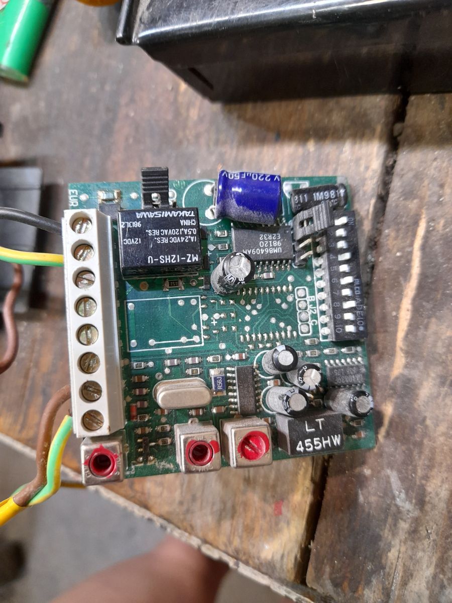

PS. Zdjęcie radia OK, chociaż z radia idą dwa żółtozielone, niebieskiego nie ma wcale, przy napędzie jest tylko jeden żółto-zielony - opisz jasno który przewód gdzie idzie bo ja nie wróżka. Zdjęcie sterownika napędu zrobiłeś tak, że kompletnie nic nie widać w okolicy zacisków. Nie ma tam opisów zacisków pod przewodami?
I co z tymi przewodami? Potopione czy co?
