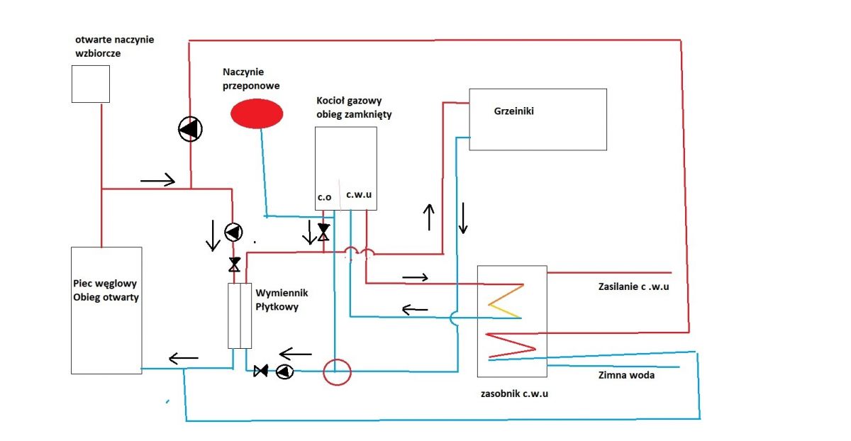

    Znalazłem schemat tu na forum ktoś powiedział ze jest w miarę, lecz temat był zamknięty i nie mogłem się dołączyć. Lecz mam dylemat.
    Zaznaczone kółkiem na dole schematu. Skoro zimna woda wraca obiegiem a w zaznaczonym miejscu kółko jest trójnik ,to jak woda trafi do kotła gazowego a nie wymiennika w czasie gdy on będzie grzał centralne kotłem gazowym.(Może się wydawać banalne ale jednak)

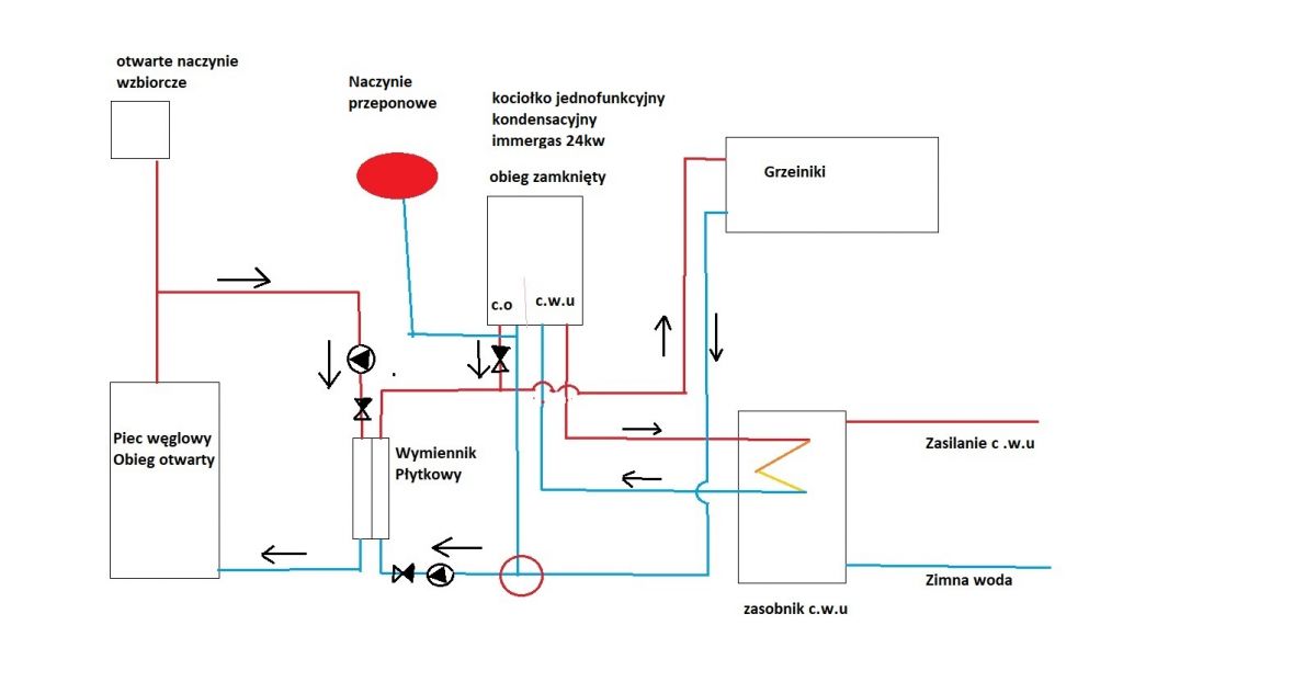

    Czy można jakoś pogodzić ten układ aby zamiast zasobnika c.w.u z dwoma wężownicami ,zainstalować zasobnik z jedną a podłączyć dwa źródła zasilania. Na pewno nie będą grzały jednoczesne.?

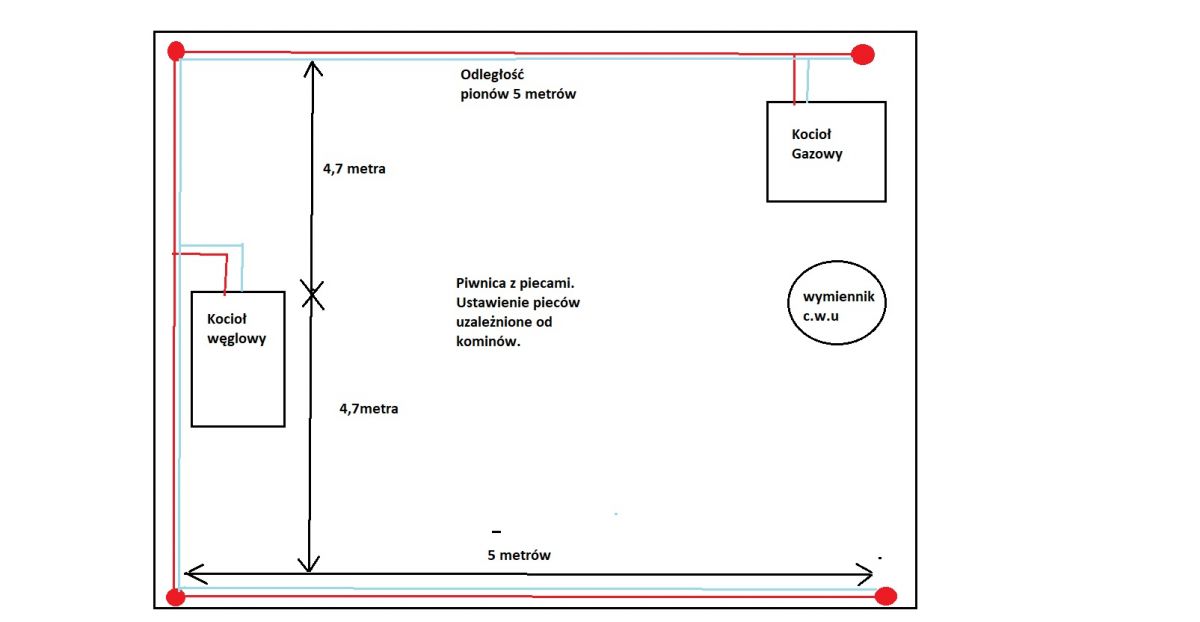

    Czy przy takim układzie jak na rysunku ze piec węglowy po linii jest 9 metrów od gazowego, czy mogę przy piecu zrobić wcinkę do instalacji z wymiennikiem płytkowym.
    Jak wykonać instalację aby piec gazowy załączał się automatycznie gdy temperatura piecu węglowym spadnie poniżej np 50stopni.Jak rozwiązać sterowanie pompą w obiegu zamkniętym przez oba piece w zależności w którym się pali.?
    Jest na to jakiś sterownik.?
    Chciałbym aby instalacja była zrobiona ze sztuką z jak najmniejszą ilością błędów. Fizycznie dam radę wszystko podłączyć tylko brak projektu.
    piec węglowy mogę dać na zasadzie wcinki wymiennikiem płytkowym do rury od centralnego tej zasilającej.
    Czy jak będę grzał węglowym to w przypadku działania pompki na obiegu zamkniętym. Pompka będzie pchała również wodę na kocioł gazowy, czy mu to nie zaszkodzi, i będzie wtedy działał jak grzejnik.
    Załączam 3 rysunki:
    1 z podłączeniem zasobnika pod sam gazowy.
    2 z podłączeniem węglowego
    3 rozkład kotłowni.

    Kocioł gazowy ma swoją pompę wewnątrz kotła ktora wymusza obireg
    #3 20049428
    PchlaW81
    Posty: 2058
    Pomógł: 188
    Ocena: 474
    ja bym zrobił kocioł gazowy osobno na małym układzie zamkniętym, a węglowy na otwartym + cała instalacja z grzejnikami. najprościej dwie wężownice do grzania wody
    Sugerowałem się schematami w necie.widziałem że mimo to ,dają dodatkowe pompy.
    Widziałem w opisie że kocioł ma pompę.Tylko czy na tyle mocną aby obsłużyć cały dom.
    Cała instalacja w piwnicy i tak jest do przeróbki .Pamięta lata 90 i wykonana z rur 50.Druga kwestia że jeżeli się okaże że koszta grzania gazem są takie same albo niewiele droższe od obecnych cen węgla to będzie to głównym źródłem ogrzewania.

    Ja mam tak zrobione w domu jak na pierwszym rysunku. Piec węglowy poprzez wymiennik ciepła na instalacje ( w układzie zamkniętym ) + do tego wpięty kocioł gazowy ( od strony zamkniętej ). Grzanie cwu rozwiązałem tak iż wężownica w baniaku wpięta jest jak kolejny grzejnik - poprzez elektrozawór + termostat. Minus tego rozwiązania jest taki że ciężko osiągnąć temperaturę ok 60 na cwu ( 50, 55 ) dla mnie to wystarczające.
    Jak sterować: ja to trochę zrobiłem prostacko - równolegle do pompki c.o. od pieca węglowego wpięty mam przekażnik ( cewkę ) a styk nc blokuje pracę kotła gazowego; jak w piecu węglowym jest rozpalone i włączyła się pompka to poprzez przekaźnik odcina sterowanie na kocioł gazowy.
    Nie zapomnij o zaworach zwrotnych za wymiennikiem i drugi za kotłem gazowym.
