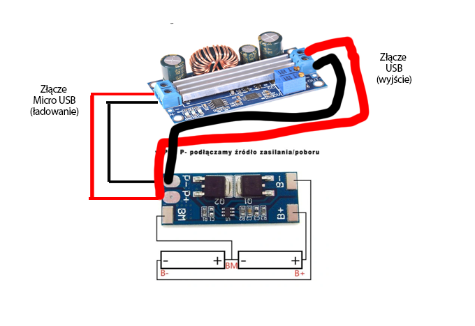

    Witam. Mam takie pytanko, potrzebuje podłączyć 2 ogniwa 18650 szeregowo, żeby zasilić małe radyjko przenośnie, czy w taki sposób, jak to narysowałem będzie odpowiedni? Potrzebuję, aby była też możliwość ich ładowania, więc czy sam układ BMS zda przy tym egzamin?
    Dziękuje za pomoc!

    Jak dla małego radyjka to trochę za poważny ten BMS. Jakiego napięcia do zasilania potrzebuje radyjko ???? bo w tym przypadku napięcie będzie się wahać w granicach 6-8,4V. Opisz do czego mają służyć pokazane na zdjęciu gniazda.

    Radyjko zapotrzebowanie ma 8V i 1A, a gniazda, które dodałem, to jedno ładujące micro-usb (na zdjeciu dolny obrazek), a drugie gniazdo jest to USB, czyli gniazdo poboru mocy (góry obrazek).

    Żeby nie komplikować proponuję taki BMS wersja 2s
    https://shopee.pl/1s-3.7V-3A-2S-3A-litowo-jon...25&xptdk=0c2c4360-a061-4537-9cb6-512939050a25
    Jako że nie wiadomo jak radyjko zareaguje na spadek napięcia na ogniwach proponuję użyć takiego modułu do stabilizacji napięcia z ogniw, ustawionego na 8,4V 1A (może lepiej na 8,2 ) a po odwrotnym przestawieniu czyli akumulatorki do OUT posłuży do ich ładowania przy pomocy dowolnego zasilacza między 5-30V nawet ładowarki od telefonu podłączonego do IN. (brak rozsądnej małej przetwornicy step up czyli przystosowanej do ładowania tego typu ogniw)

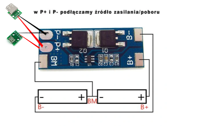

    Właśnie chodzi mi o taki zasilacz bateryjny, niestety nie opisałem tego wyżej dokładnie. Są to ogniwa alkaiczne 6 szt. Dla bezpieczeństwa chce właśnie użyć układu bms oraz wyżej podlinkowanego konwertera mocy, tylko mam jeszcze jedno pytanko, bo nie za bardzo rozumiem, jak to ze sobą wszystko złączyć, więc wstawie zdjęcie, czy dobrze to rozumiem.

    Ale kolega nie czyta tylko brnie w generator zakłóceń. Radio będzie działać w zakresie napięć 6 do 9V. Mieści się w tym zakresie napięcie dwóch szeregowo połączonych akumulatorów litowo jonowych i przetwornica jest zbędna.

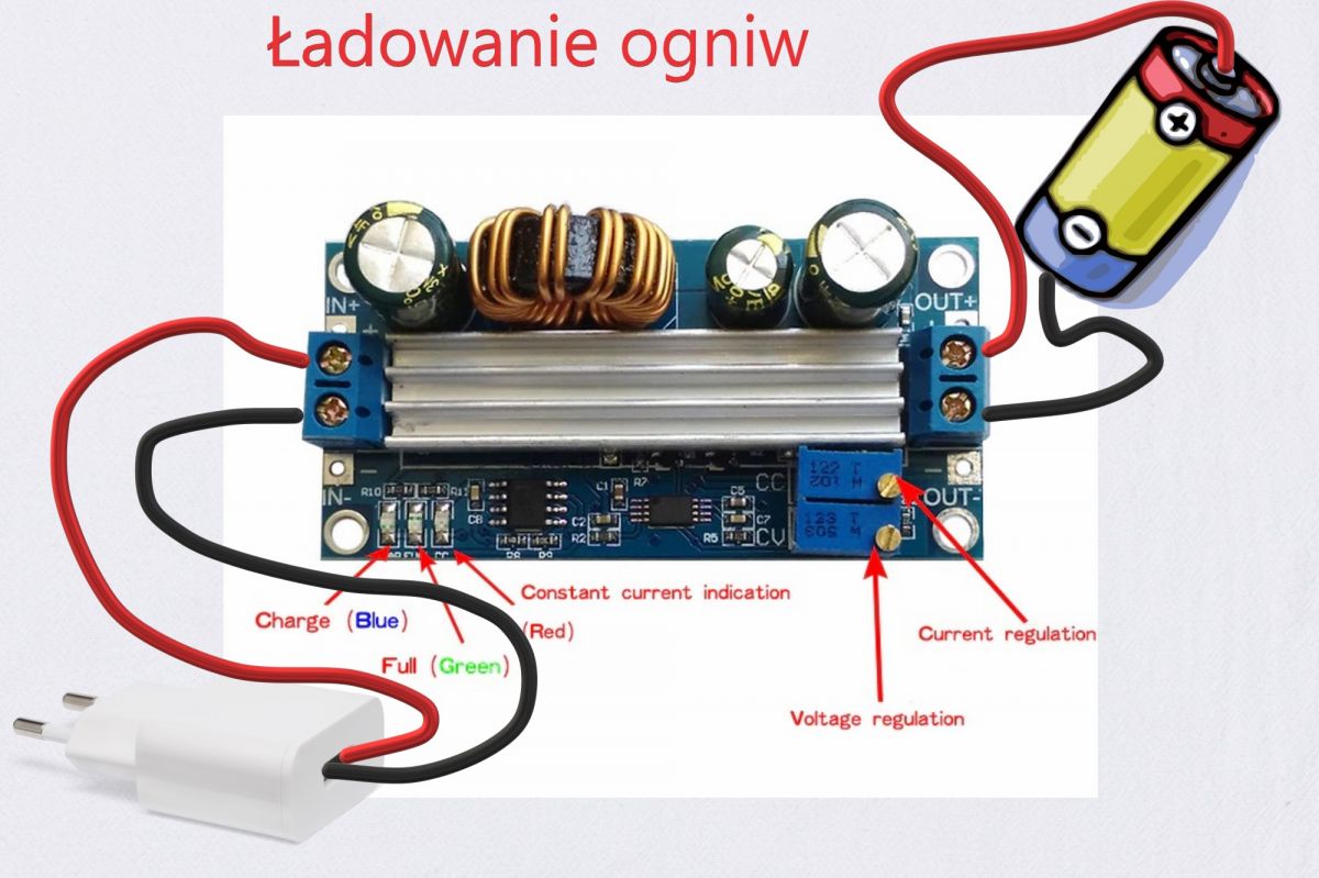

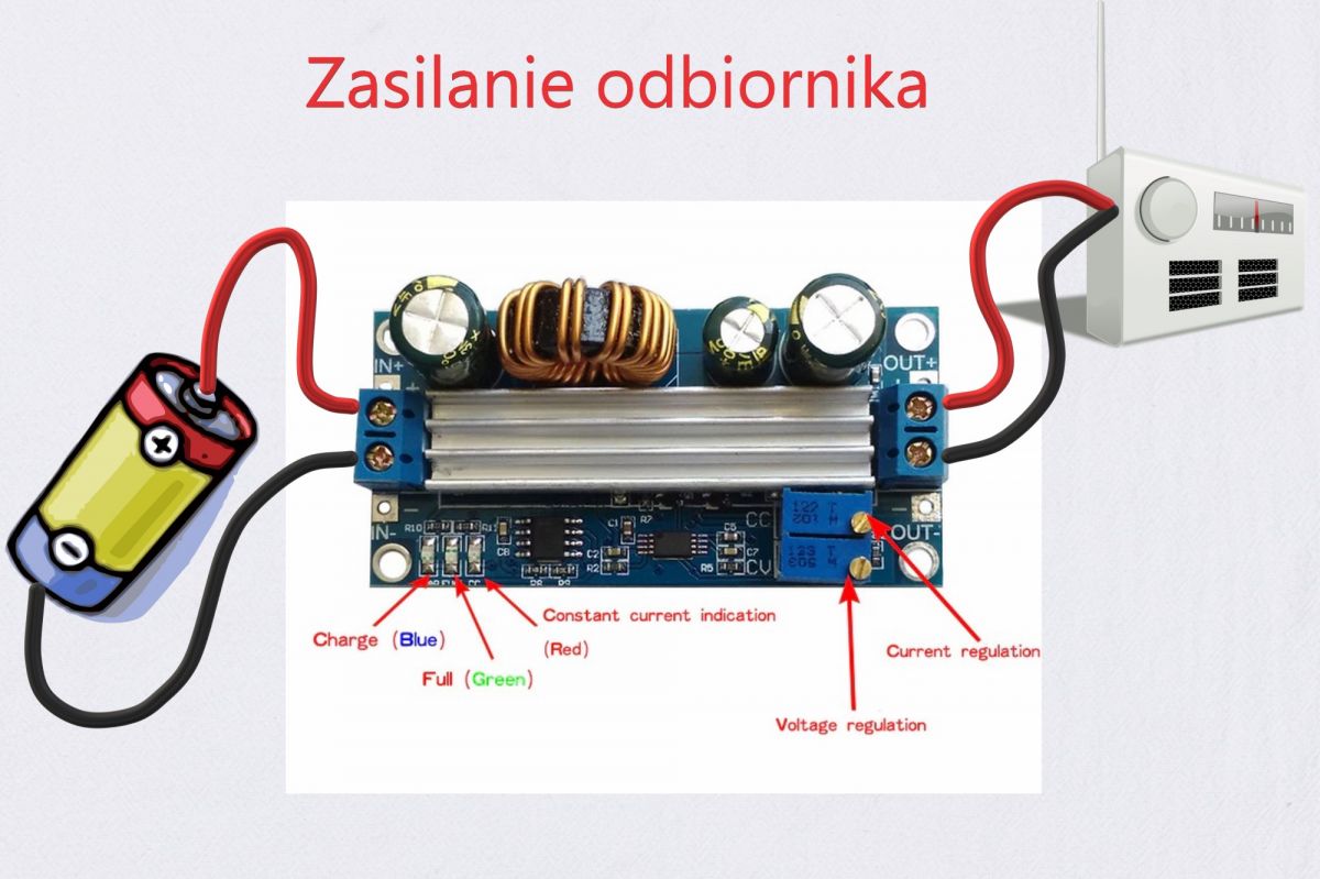

    Może już za bardzo komplikuje, ale mam jeszcze jedno pytanie, czy jestem tak wstanie do tego modułu BMS 2s dołączyć akumulatorki, aby otrzymać teraz większa ilość mAh?

    Przesyłam schematy połączeń . Można zwiększyć pojemność dodając równolegle dodatkowe ogniwa.

    W ten sposób budujesz baterię akumulatorów taką jak w chińskich zasilaczach bateryjnych (nazwa handlowa Power bank).
    Do zasilania tej przetwornicy pracującej w roli ładowarki można użyć coś innego niż tzw. ładowarka (zasilacz 5V/0,5-1,9A nie spełniający kryteriów ładowarki, ale gmin łyknie wszystko co jest w reklamie). Bezpieczniej będzie do ładowania użyć układ TP4056, który jest ładowarką, ma precyzyjne źródło napięcia odniesienia, kontroluje temperaturę ładowanego akumulatora jeśli ktoś przymocuje do niego termistor. Przetwornica to tylko uboga proteza do sporadycznego użycia w warunkach bojowych. W normalnym użytkowaniu wymaga zbyt wiele uwagi. W końcu to uproszczenie zemści się awarią akumulatora.
    Do ładowania baterii szeregowych są inne układy niż TP4056 i z nich należy skorzystać.

    Tu chodzi jedynie o zasilenie przenośnego radyjka i na pewno jest wiele rozwiązań tego problemu. To jedno z nich. Zawsze można użyć lepszego BMSa z balanserem i kontrolą termiczną czy TP5100 lub zewnętrznego układu zabezpieczającego przed nadmiernym rozładowaniem.
