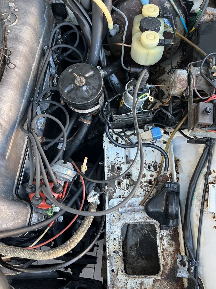

    Cześć. Posiadam Mercedesa W114 rok 1972, silnik 2,8 benzyna na dwóch gaźnikach. Układ zapłonowy składa się z cewki, dwóch rezystorów, kopułka, przerywacz, kondensator. Pytanie, w które miejsce podłączam kondensator, przewód zielony? Samochód przyjechał z odłączonym kondensatorem. Którą śrubę odkręcić i przykręcić przewód od kondensatora? Dziękuję.

    Kondensator na przewód idący do "platynek". Zmniejsza on iskrzenie styków.
    Dla pewnosci wrzuć zdjecia.

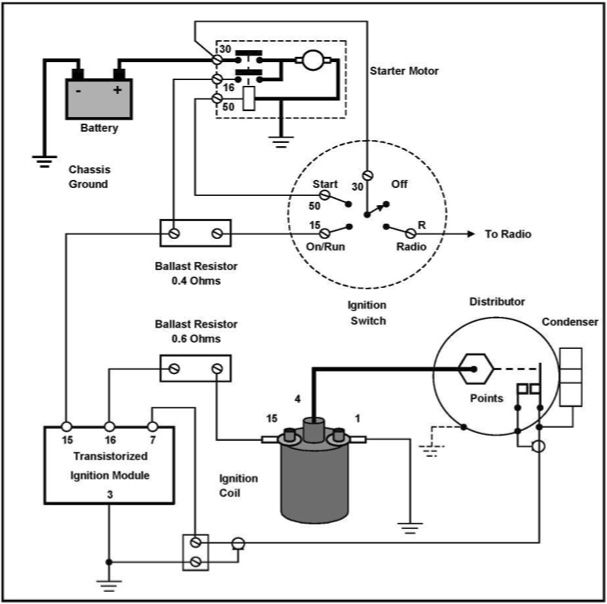

    Wszystko jest w oryginale, przewody też tak mają wychodzić. W aparacie zapłonowym jest przerywacz i kondensator na zewnątrz. Z kondensatora jeden przewód podłączony jest do platynę, a drugi ten długi powinien być podłączony do jakiegoś napięcia, ale jakiego? Do cewki? lub w inne miejsce?
    Tak to wygląda na schemacie:

    Przewód z platynek idzie na cewkę styk 1.
    Zasilanie cewki styk 15 przez rezystor .

    Aa tam moduł jest. To jak masz schemat to proste.

    Sprawdź co powiedziałem, czy te przewody są połączone ze sobą. Wiem że wszystko jest w oryginale. Masz moduł, czy to jeszcze starsza instalacja?
    Taki Kolega pewny? To rok 1972 i może być z modułem. Nie proponuj rozwiązania, które może uszkodzić cewkę lub moduł. To nie starsze modele Fiata 125p.

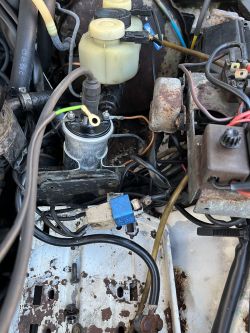

    Modułu nie widzę, może jest gdzieś w środku. Auto przyjechało tak, że na cewce pin 1 z minusem był podłączony jeden przewód, który jest przykręcony z innymi przewodami do karoserii, czyli do masy. Drugi przewód na cewce pin 15 czyli plus prowadzi do rezystora 0,6 Ohma. Przewód z oczkiem koloru zielonego wisiał sobie obok. Gdzie go wpiąć? Może już ktoś mieszał z tym minusem na cewce do masy?
    Kolega z cewki z pinu 1 czyli minus odkręcił masę i przykręcił przewód od kondensatora i auto odpaliło, ale nie wiem czy to dobry kierunek. Co z ta masą, która była podłączona? Samochód gasł przy włączaniu biegu, automat.

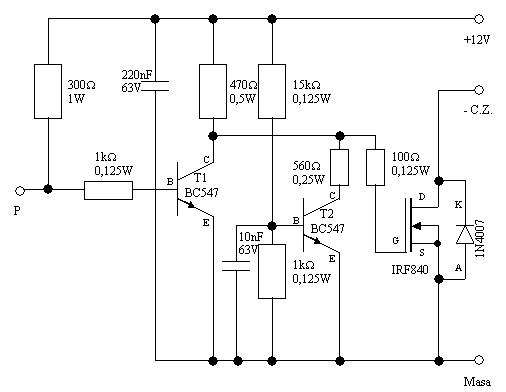

    Czy samochód będzie działać bez modułu ?, jak cewka ma uzwojenie pierwotne o dużej impedancji to tak

    Dawno, dawno temu...stosowało się jako zamiennik rzemieślnicze urządzenie nazywane "wzmacniacz tranzystorowy iskry" a dedykowane do Fiata 126p. Cewkę jaka Kolega posiada? W razie czego można zastosować układ zapłonowy na bazie fiata 125p, nieco opóźniając zapłon w stosunku do zaleceń fabrycznych. Nadal nie znam odpowiedzi na zadane wcześniej pytanie o kondensator. Można też bez poblemu dorobić taki moduł lub wykorzystać z innego auta. Dostępne są też całe zestawy do tego auta eliminujące styki przerywacza. Niestety tylko w USA.

    Tak tylko stosując moduł z Kolegi schematu trzeba minimalnie o stopień albo i poł stopnia przyspieszyć zapłon. Ma to znaczenie szczególnie w górnym zakresie obrotów.

    Myślę, że u mnie nie było żadnego modułu. Mylące było dla mnie to, że poprzedni właściciel przykręcił sobie masę na zacisk "minusowy" na cewce. Dzisiaj się dowiedziałem, że na cewce na "minusie" oznaczenie 1 powinien być dołączony przewód z kondensatora. Tak jak pisałem, jest to układ na rezystorach i nie wiem, czy powinien tam być moduł. Będę próbował.
