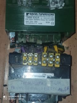

    Witam jak oto te trafo połączyć równolegle?
    Dzieki za pomoc.

    Do czego potrzebna taka moc trafa?
    Mają dokładnie takue samo U wtórne?

    Transformatorów nie łączy się równolegle. Musiałyby być idealnie takie same.

    Tak mają takie same U wtórne. Przecież równolegle łączenie nie zwiększa mocy ( chyba że się mylę) moc na wyjściu np ma pozostać 230v. Jak to połączyć?
    Hmmm... Możesz wyjaśnić sposób Twojego rozumowania?
    A reszta? Moc? Typ itp? Przy łączeniu uzwojeń wtórnych dwóch różnych transformatorów (a nawet takich samych) istnieje zawsze ryzyko, że nawet gdy jałowo napięcia się zgadzają co do ułamka V to pod obciążeniem powstanie różnica i popłynie prąd wyrównawczy od uzwojenia o większym napięciu do tego o mniejszym. W rezultacie część mocy zamiast na wyjście powoduje szkodliwe grzanie uzwojeń.
    Swego czasu stosowano nawijanie uzwojeń wtórnych zamiast jednym drutem o dużej (wynikającej z prądu) średnicy - kilkoma drutami o średnicy mniejszej (łatwiej nawinąć). Nawet nawijając jednocześnie wiązką drutów mniejszej średnicy nie można uniknąć niebezpieczeństwa, ze jeden z drutów inaczej się ułoży i będzie minimalnie dłuższy od pozostałych. Efekt końcowy taki jak opisany wyżej - część mocy tracono na zbędne prądy wyrównawcze, a w skrajnym wypadku (akurat wiem bo widziałem jak wyglądał tak nawijany transformator do spawarki po kilkunastu minutach pracy) przy dużym obciążeniu moc tracona wzrasta do takiej wartości, że pali druty. Z tego względu nie poleca się nigdy łączenia uzwojeń wtórnych bezpośrednio.
    Dwie uwagi:
    1/ Mocy nie podaje się w voltach.
    2./ Jednostka napięcia to V a nie v.

    Z tymi prądami wyrównawczymi, to trochę przesada - oczywiście, powodują one pewne straty mocy bez obciążenia połączonych transformatorów, co jest niekorzystne, a przy obciążeniu niewielka różnica napięć wtórnych powoduje, że jeden transformator jest obciążony bardziej, drugi mniej - i ograniczeniem mocy pobieranej jest obciążenie tego, który jest bardziej obciążony. Ale przy różnicy napięć o ułamek % nie ma to dużego znaczenia - nominalne obciążenie powoduje, że napięcie wtórne transformatora o mocy paruset VA maleje o około 5%, i jeśli różnica napięć jest 1%, to przy połączeniu równoległym można obciążyć układ transformatorów tak, by napięcie jednego zmalało o 5%, a drugiego o 4%, czyli do wykorzystania będzie moc o 80% większa od mocy jednego transformatora, zamiast o 100% większa. Z tym, że im większa moc transformatora, tym dopuszczalne obniżenie napięcia spowodowane przez obciążenie jest mniejsze, a więc tym bardziej istotna jest różnica napięć wtórnych.
    Nie wiem, jakie parametry mają te transformatory, o które tu chodzi, zdjęcie jest małe i nieczytelne. Potrzebne są wyniki pomiarów, nie miniaturowe fotki.

    Trzeba połaczyć pierwotne a wtórne połączyć szeregowo w przeciwfazie i zmierzyć równicę napięć, później zmierzyć impedancje wyjściowe, czyli o ile zmienia się to napięcie kiedy jedno z uzwojeń obciążymy.

    Można oszacować spadek napięcia mierząc opór uzwojenia pierwotnego. Ale przy bardzo dużej mocy (np. 1kVA) niełatwo zmierzyć...
    Pomiar różnicy napięć tanim miernikiem może dać fałszywy wynik 0, jeśli mierzona różnica będzie mniejsza od napięcia przewodzenia diody.
