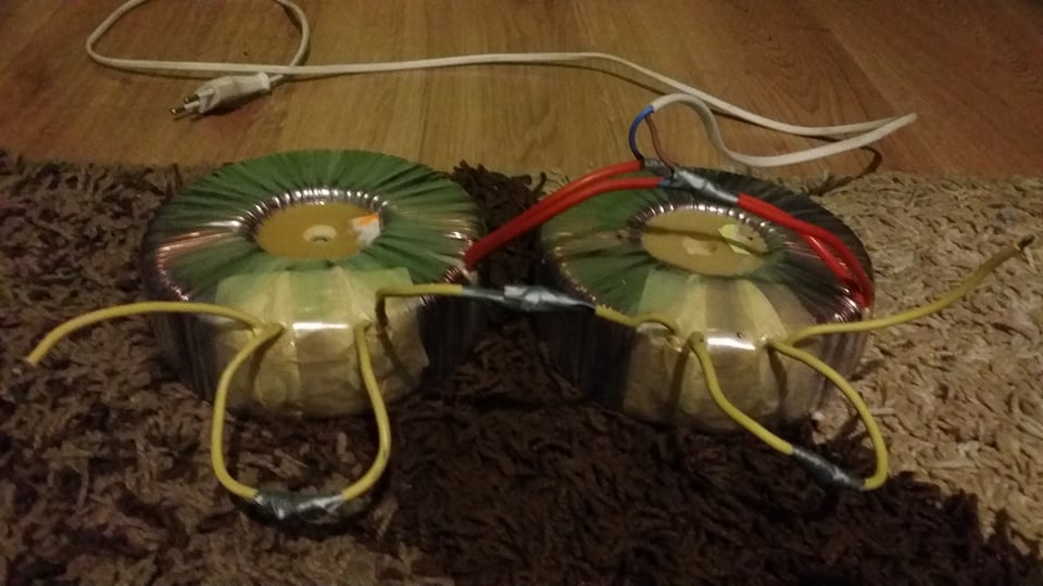

    Witam. załóżmy że są dwa identyczne transformatory o napięciu wyjściowym podwójnym 2 x 20V. Wiem że łącząc szeregowo te uzwojenia można uzyskać 40V. Można połączyć dwa transformatory które już mają złączone szeregowo uzwojenia 2 x 20V i uzyskać 80V? Co wtedy z parametrami takimi jak moc . Jeżeli tak, to poproszę o schemat.

    Kraniec_Internetów napisał:
    Jak masz 80V to super, jak 0V to znaczy że jedno z uzwojeń wtórnych połaczyłeś odwrotnie i musisz zamienić końce.
    zrobiłem na szybko taki układzik jako że posiadam dwa identyczne transformatory, ale widać źle. Bo transformatory " buczą" po podłączeniu do sieci.
    tak to wyglądało Szeregowe łączenie dwóch transformatorów 2 x 20V
    Myślę że wszystko widać i nie muszę tego rozrysowywać. Dodam że zrobiłem to przed twoim postem. Wytłumaczysz co jest źle?

    chyba że to czerwone uzwojenie jest uzwojeniem dolnego napięcia (w Twoim przypadku wtórnym), a żółte to pierwotne dzielone
    Może to sugestia ale wydaje mi się, że przewód żółty jest przewodem o nieco mniejszej średnicy niż czerwony.

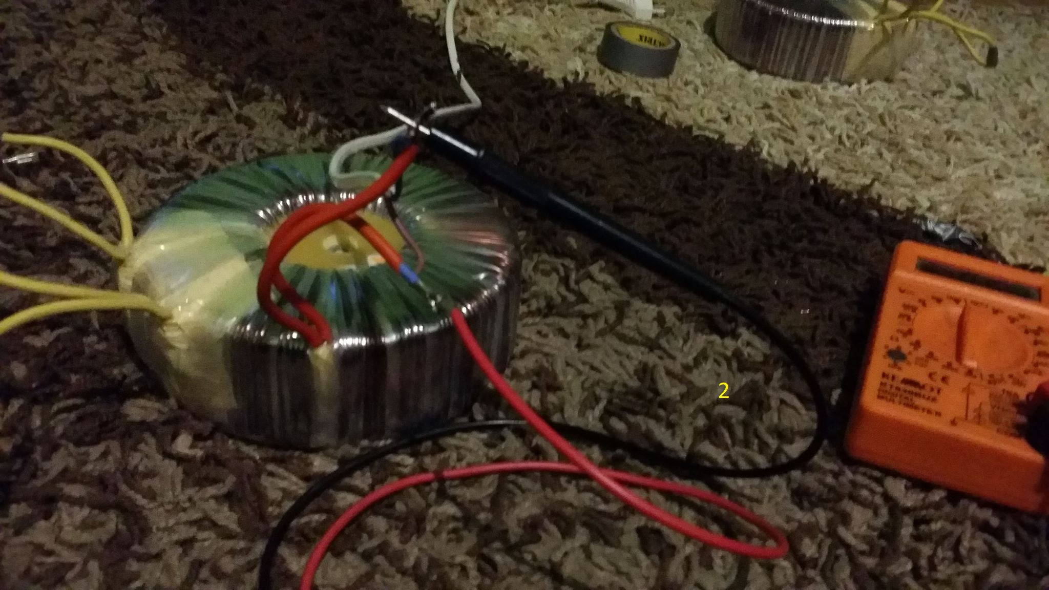

    8-O Teraz zauważyłem że trafa są opisane jako primary: 2 x 15V. Secondary:240V.
    Ale dalej nie zgadza mi się to że po pomiarze oporności strona czerwona ma wyższą oporność niż żółta czyli dalej wychodziło by na to że czerwone kable to pierwotna strona . Jeżeli czerwone kable to miała by być strona wtórna to nie powinno być ich 4 a żółtych 2? Dziwne te transformatory.
    Tak czerwone przewody są grubsze, troszeczkę ale grubsze.
    Wrzuć wyniki pomiarów.
    Jeżeli pierwotne (primary) 2x15V a wtórne (secondary) 240V to logiczne, że uzwojenie wtórne musi mieć większą rezystancję niż pierwotne.

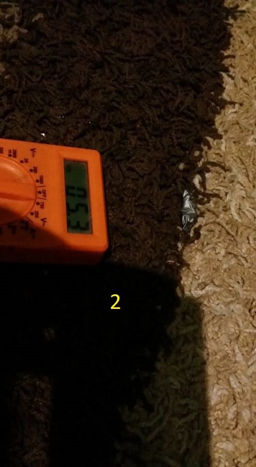

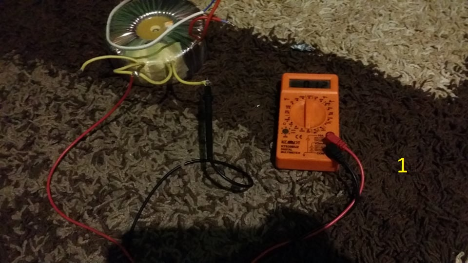

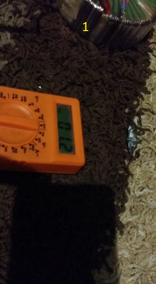

    czerwone kable - 5,2 ohm
    żółte kable - 1,3 ohm
    Jesteś pewien, to trochę mało jak na trafo sieciowe.
    Też tak sadzę, ale jeżeli to trafo z przetwornicy UPS to może i tak jest?
    "klasyczne sieciowe" (dla tego przełożenia napięciowego) powinno mieć stosunek rezystancji uzwojeń górne/dolne wyraźnie powyżej 10:1.

    Chyba dobrze mierzę.
    Szeregowe łączenie dwóch transformatorów 2 x 20V Szeregowe łączenie dwóch transformatorów 2 x 20V Szeregowe łączenie dwóch transformatorów 2 x 20V Szeregowe łączenie dwóch transformatorów 2 x 20V
