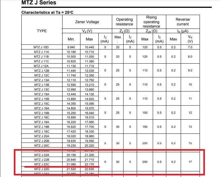

    Wiatam mam problem z amplitunerem jak w tytule. Moje pytanie brzmi czym zastąpić diodę zenera Mtzj 22c i pytanie drugie jaki zamiennik dla dławika 7720r7
    #2 20066859
    Wojtek M
    Posty: 3683
    Pomógł: 519
    Ocena: 1118
    To dioda 22V 0,5W.
    • MTZJ.pdf (314.7 KB) Musisz być zalogowany, aby pobrać ten załącznik.

    Mtzj 22c to dioda Zenera C22 o szczegółowych parametrach w tabeli poniżej.

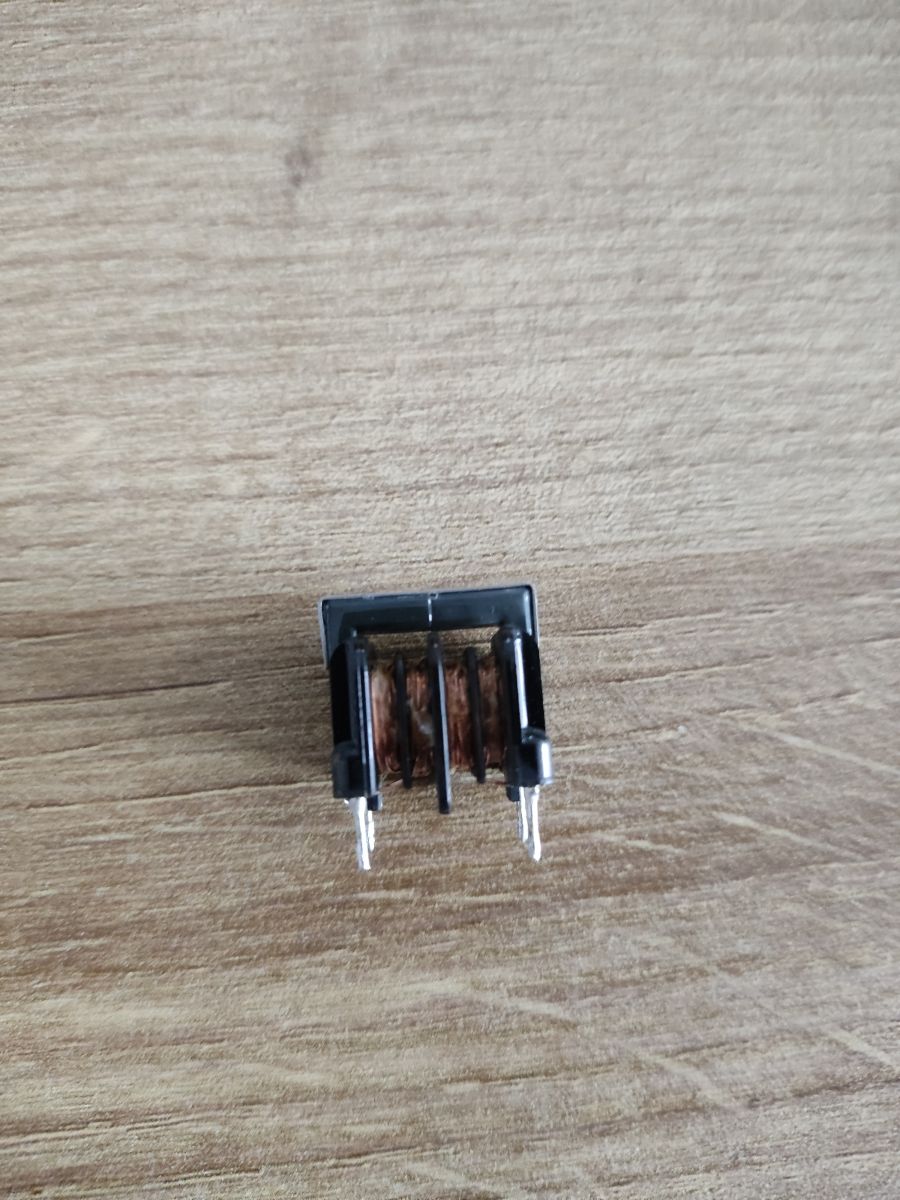

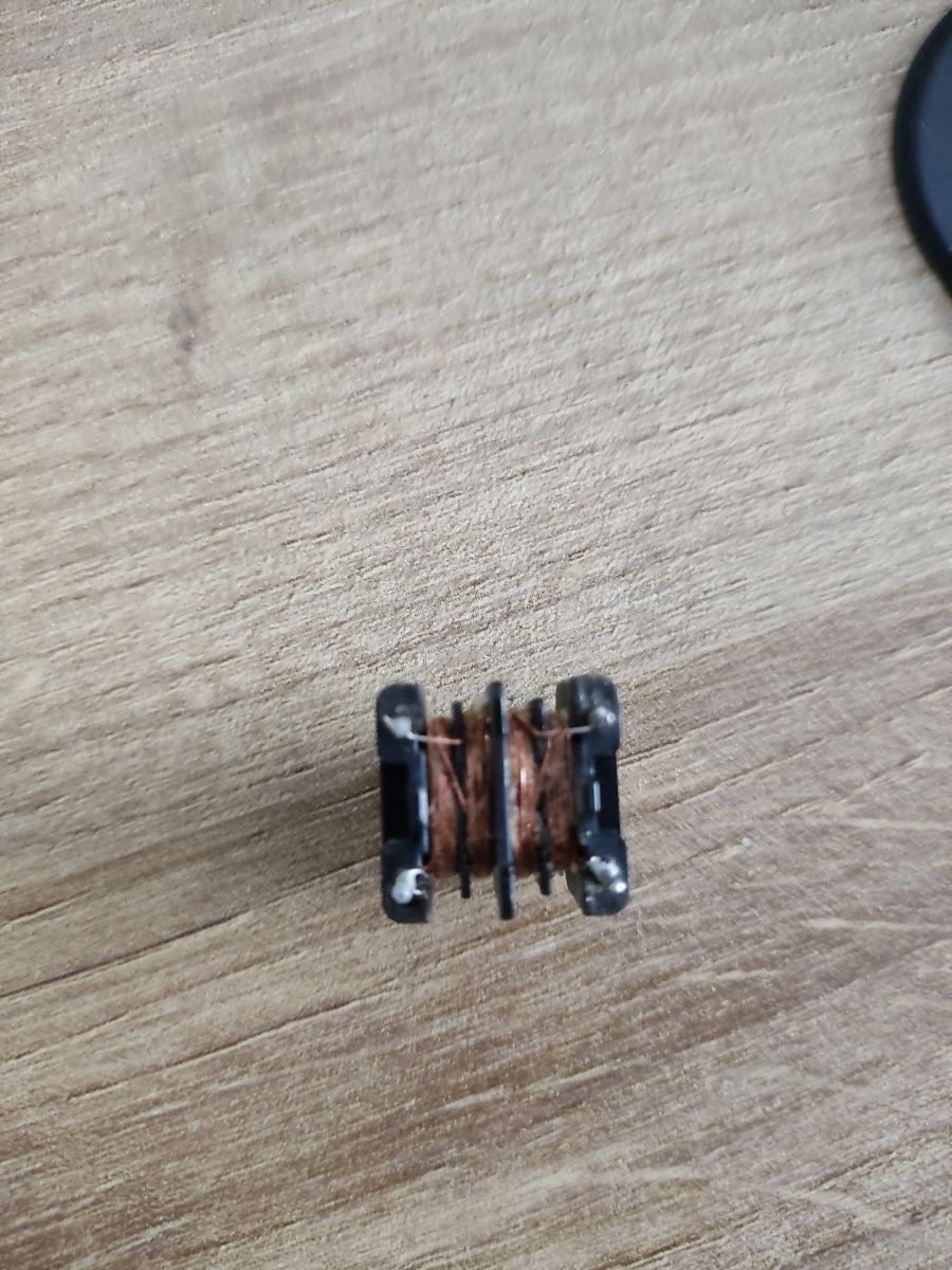

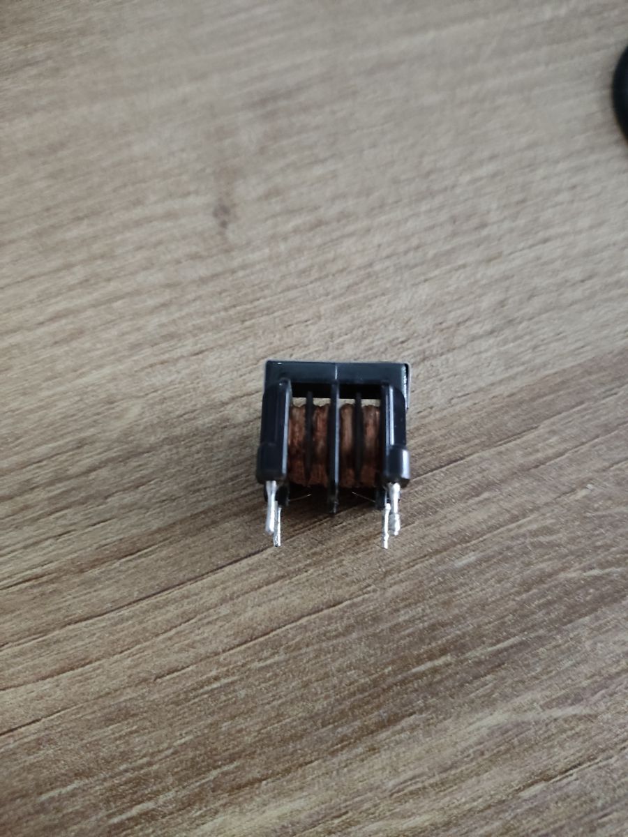

    Po zdjęciach widać że jest szansa na doprowadzenie tego dławika do stanu używalności. Przegrody widać nie naruszone, jedynie zwoje od środka pewnie wtopione w plastik. Rdzeń pewnie sklejony. Wrzuć dławik do wody i gotuj przez 10min., potem możesz próbować zdjąć rdzeń. Przelicz zwoje lub długość odwiniętych kawałków drutu. Mikrometr lub Suwmiarka, zmierz średnice. Trochę cierpliwości, mi czasami trafo cały dzień zajmuje przewija.....przezwojenie.

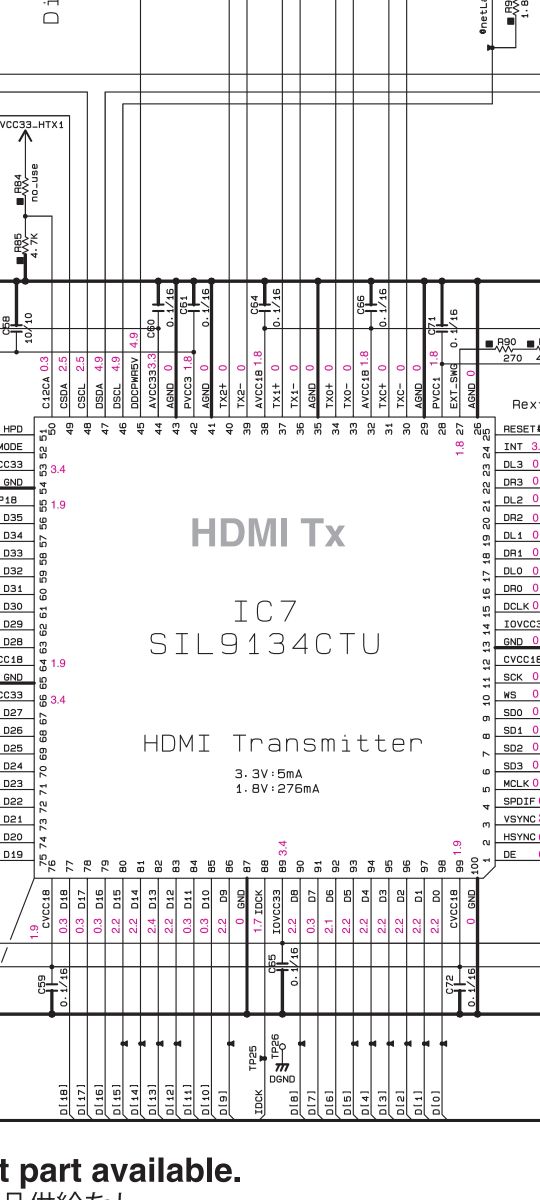

    Zamiennik nie bo znalazłem oryginał tylko za co on odpowiada czy tylko za HDMI bo jest wypalony na środku tak jak by poszło przepięcie przez HDMI
  • #22 20078615
    sylweksylwina
    Moderator - Komputery Serwis
    Posty: 13180
    Pomógł: 1877
    Ocena: 2340
    Oczywiście że jest odpowiedzialny za HDMI, zaznaczone na schemacie jest, wystarczy sprawdzić do czego jest podłączony....
    I jest to nadajnik HDMI. Obstawiam że i odbiorniki/switche mogły oberwać i inne podzespoły zwłaszcza na płycie cyfrowej. TV pewnie też oberwał na tym wejściu HDMI, ale to już pewnie cię nie dotyczy bo ktoś próbował naprawiać,czyli sprzęt kupiony do naprawy. Jesteś pewien że naprawa tego ampli jest w ogóle ekonomicznie uzasadniona?
    Ja bym zasilił standby z innego zasilacza z obejściem sygnałów z płytki zasilacza (detekcja AC) i po wylutowaniu nadajnika HDMI sprawdził czy w ogóle jest reakcja przekaźnika na włącznik - czy procesor żyje. Jak zacznie się mocno grzać to po zawodach... Jak będzie jakaś reakcja to jest szansa że chociaż bez HDMI uda się przywrócić sprzęt do używalności. Bo niestety jak dodatmowo padł switch HDMI na wejściach (duży układ silicon image) to nie zawsze sprzęt dobrze reaguje na inny, nowy układ. Czasem obraz nie wraca - a jest to programowalny układ, przynajmniej jak sprawdzałem w innym modelu podobnej Yamahy m.in. DDC może być tam zapisane.
