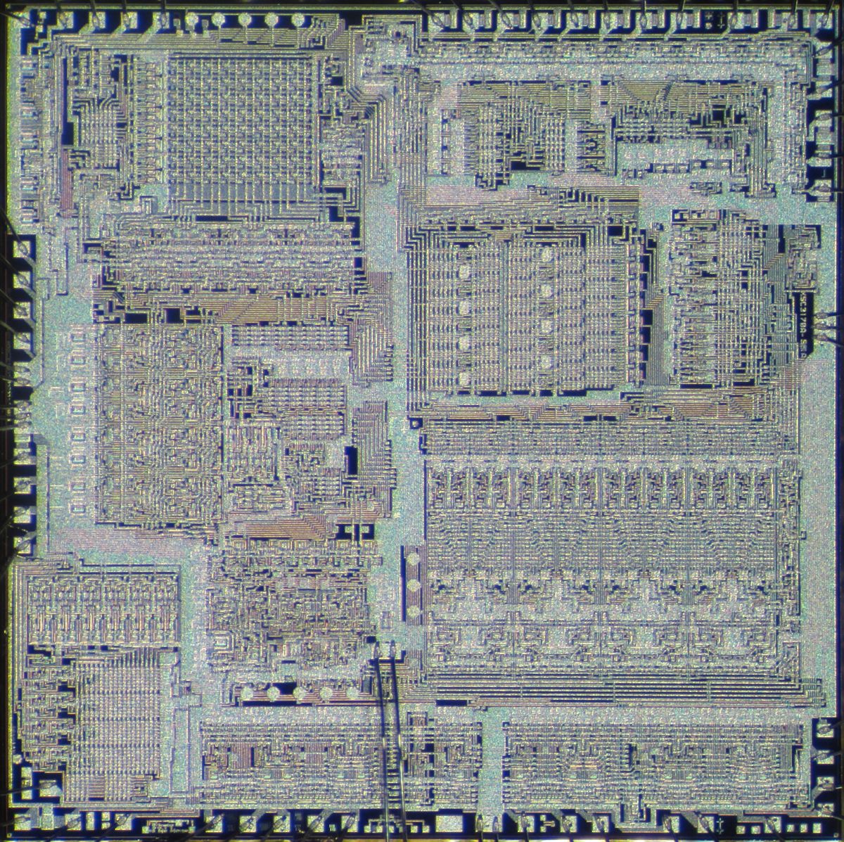

  • Mikrofotografia struktury krzemowej układu scalonego z widocznymi ścieżkami i blokami logicznymi
    Czy słyszeliście o mikroprocesorze 8X300 Signetics? Układ realizował instrukcje w czasie 250ns i był taktowany zegarem o częstotliwości 8MHz. Zdjęcie struktury źródło: Wikipedia autor Pauli Rautakorpi CC 3.0
    Mikroprocesor 8X300 kryje kilka niespodzianek, dobrze radził sobie z operacjami bitowymi i obecnie bliżej mu do specjalizowanego układu interfejsowego lub funkcjonalnie do mikrokontrolera. Dokumentacja jest dostępna w pdf i można zauważyć, że jest to rdzeń jednotaktowy. Przykładowo późniejsze mikrokontrolery '51 miały początkowo rdzeń 12 taktowy i nawet przy wyższej częstotliwości 12MHz realizowały instrukcje wolniej (obecnie dla MCS51 dostępne są rdzenie jednotaktowe - dla większości instrukcji). Co ciekawe w dokumentacji 8X300 producent używa określenia mikrokontroler i mikroprocesor. Można przypuszczać, że w latach '70 kształtowały się obszary zastosowań takich układów scalonych.

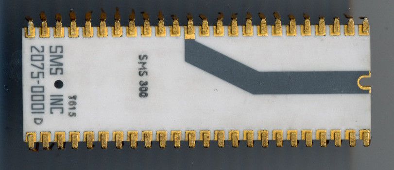

    Gdy natrafiłem na tą nietypową konstrukcję, byłem ciekawy czy znajdzie się osoba, która o niej słyszała, a być może ktoś pracował z tym mikrokontrolerem lub trafił na ten układ np. w kontrolerze lub karcie rozszerzeń komputera.
    Signetics kupił prawa na SMS 300 od Scientific Micro Systems (SMS), tak do produkcji układ wszedł pod zmienioną nazwą 8X300, procesor doczekał się także radzieckich klonów KM1818VM01.
    Moim zdaniem w wielu aspektach była to konstrukcja wyprzedzająca swoje czasy, chociaż wątpię aby konstruktorzy byli wizjonerami późniejszego RISC, bardziej skłaniam się ku optymalizacji 8X300 do zadań związanych z operacjami na bitach, obsłudze komunikacji i transmisji na magistralach np. kontrolerach dysków twardych i napędów dyskietek.
    Zastanawiam się czy 8X300 można nazwać wczesnym RISC, czy to raczej nadużycie?
    Układ scalony w białej obudowie z pozłacanymi wyprowadzeniami i napisem „SMS 300”
    Źródło Wikipedia, autor John Culver CC 3.0
