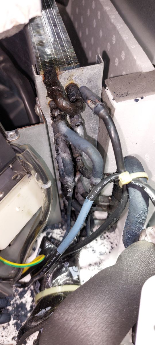

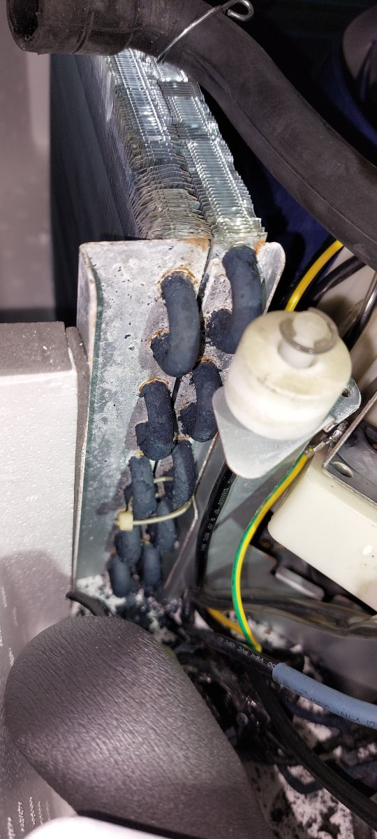

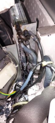

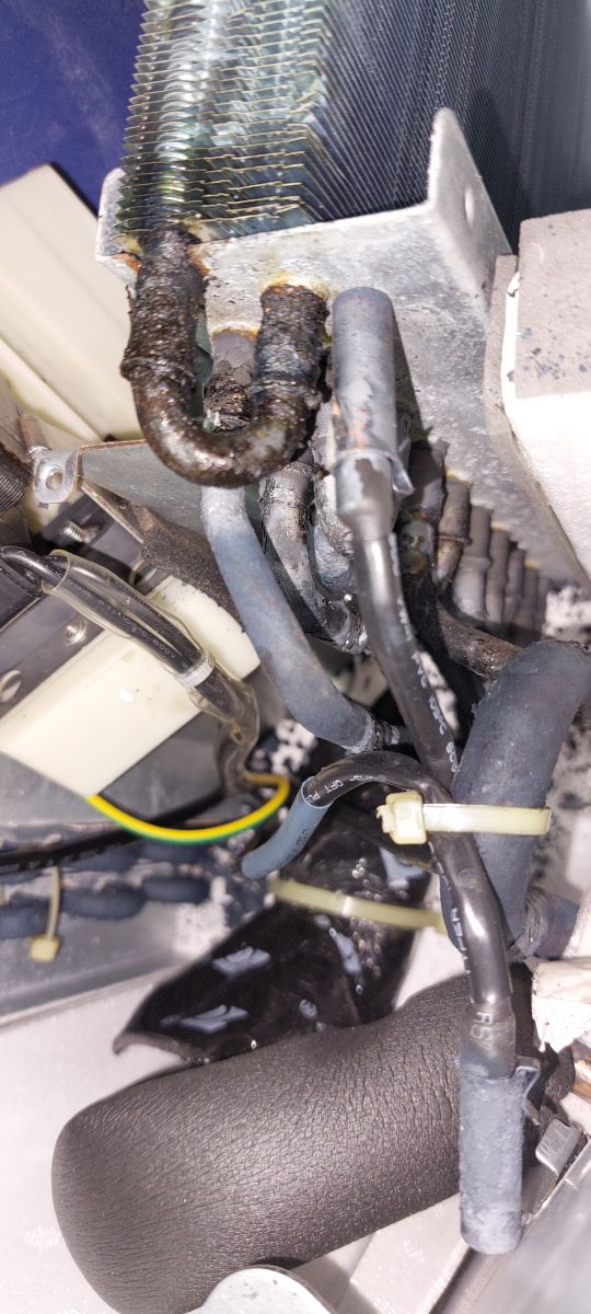

    Czy ktoś spotkał się z takim lub podobnym zjawiskiem - w zamontowanej 2 lata temu klimatyzacji (nowy budynek, nowe urządzenia) serwisant stwierdził nieszczelność i ubytek czynnika. Wkrótce okazało się, że nie jest to rozszczelnienie miejscowe ale totalna korozja rurek miedzianych parownika, które obecnie są jedną wielką nieszczelnością. Serwisant zmierzył napięcie ok. 2V pomiędzy rurką miedzianą i obudową jednostki podłączoną do przewodu PE i na tej podstawie stwierdził, że przyczyna leży po stronie instalacji elektrycznej, która zapewne nie ma właściwego uziomu, a to powoduje korozję elektrochemiczną.
    Kwestie poprawności wykonania instalacji elektrycznej będę weryfikował w najbliższym czasie jednak wydaje mi się, że diagnoza postawiona przez serwisanta jest nieuprawniona - przynajmniej na podstawie tego jednego pomiaru który wykonał.
    Jednostek wewnętrznych jest kilka i wszystkie uległy takiej samej awarii.
    Czy ktoś spotkał się może ze zjawiskiem korozji jak na załączonym zdjęciu i wie co może być przyczyną i jakie kroki podjąć, żeby po przywróceniu urządzeń do stanu używalności sytuacja nie powtórzyła się ponownie?
    Aktualny czas oczekiwania na nowe parowniki wynosi 7 miesięcy. Czy ktoś ma pomysł jak szybciej przywrócić je do stanu używalności?
    Pozdrawiam,
    Paweł

    Raczej korozja elektrochemiczna na styku np. rurka miedziana i aluminium. Miałem taki przypadek przypadek polskiej lodówce - zapewne planowane postarzanie produktu. Wytłumaczenie serwisanta wydaje mi się nieprawdopodobne.
    Ten czarny nalot sugeruje jakieś związki lotne w otoczeniu.

    Czarny nalot to tlenek miedzi , wygląda jakby rurki w wysokiej temperaturze długi czas przebywały, plastikowa obudowa się nie odkształciła? Grzejesz tą klimatyzacją?

    Nawet aluminiowe radiatory się utleniły. Jaki to producent? Strasznie wilgotne to wszystko, wjakim środowisku pracują urządzenia bo wygląda na bardzo agresywne. Korozja elektrochemiczna w połączeniu z wilgocią. Ale.po dwóch latach taki stan to rzeczywiście zastanawiające.

    Miedź ulega korozji w atmosferze siarczanów, chlorków i azotanów, a także możliwa jest w atmosferze zawierającej duże stężenie dwutlenku węgla który w połączeniu z wodą tworzy kwas węglowy.
    Pytanie czy klimatyzacja jest zamontowana w miejscu przeznaczonym do przebywania ludzi, czy w obiekcie przemysłowym.

    Obudowa wygląda jak nowa. Nic się tam nie działo. Budynek jest nowy, nie było żadnych pożarów ani innych awarii.

    Prawdopodobnie odpływ podłączony do kanalizacji i koroduje od gazów wydzielających się z niej.

    I to byłby sensowny powód. Bardzo często zapomina się o jednej ważnej rzeczy, czym jest odpowietrzanie pionu kanalizacyjnego. Bez niego spuszczanie ścieków do kanalizacji w jednym syfonie powoduje wypuszczenie gazów w drugim syfonie, albo podessanie powietrza w tym samym syfonie. Po dłuższej przerwie w użytkowaniu woda w syfonie odparowuje powodując wydzielanie się gazów z kanalizacji (syfon przestaje pełnić swoją rolę).

    Również wydaje mi się to bardzo prawdopodobne. Piony są odpowietrzone, ale sprawdzę syfonowanie na odprowadzeniach skroplin (chociaż nikt nie skarżył się na zapachy z kanalizacji).
    Przepatrzę jeszcze miedziane przewody zasilające jednostkę wewnętrzną klimatyzatora. Jeżeli są czarne najpewniej mamy tam siarkowodór z kanalizacji.
