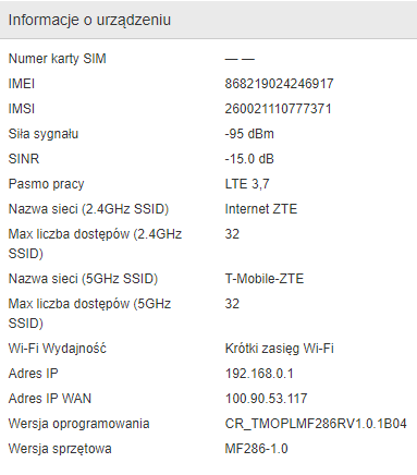

    Witam, jakiś czas temu wyposażylem się w router od T-Mobile bez limitu ZTE MF286 i po lekkiej modyfikacji zamontowałem do niego antenę zewnętrzną Dual LTE1800-2600MHz 17dBi z Cybertecha z opcją MIMO2X2. Niestety często ping skacze do 400/500ms. Często tak jest również, że przez tydzień/dwa wszystko działa perfekt, a następne dwa praktycznie nie da się go używać.

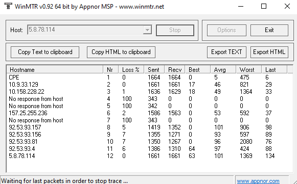

    Poszukaj programu WinMTR, wpisz do niego IP serwera gry gdzie grasz, uruchom test na minimum 30 minut i zacznij grać.
    Po 30 minutach zrób print screena z tego programu i, wstaw go tutaj.
    Ma być widoczne całe okno programu.
    I takie same testy, zrób na innych serwerach z grami gdzie grasz.

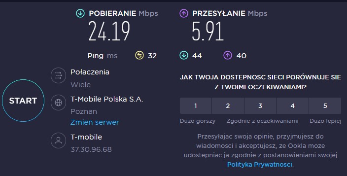

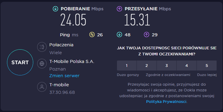

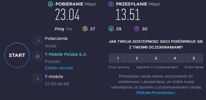

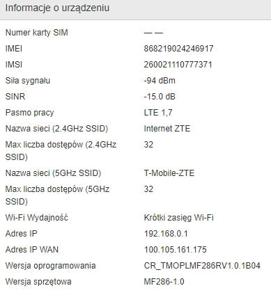

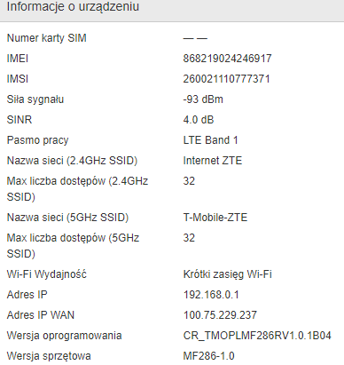

    A co to za modyfikacja MF286 i jak na antenie Cybertecha wygladaja parametry sygnału na pasmach pojemnościowych LTE , prędkości i jak działa nim agregacja pasm LTE2600+2100, LTE2600+1800 i LTE2100+1800, w grach lepiej korzystać z pojedyńczego pasma LTE.
    Modyfikacja z tego posta: http://www.bez-kabli.pl/viewtopic.php?f=12&t=61302
    Jeżeli lepiej grać na jednym pasmie, to jakie powinienem wybrać?
    Poniżej przesyłam dane z lte:
    1800 + 2100
    ZTE MF286: Skoki pingu z anteną Cybertech Dual LTE 17dBi MIMO 2x2 - przyczyny i rozwiązania ZTE MF286: Skoki pingu z anteną Cybertech Dual LTE 17dBi MIMO 2x2 - przyczyny i rozwiązania
    2100 + 2600
    1800 + 2600
    Ogółem zauważyłem jeszcze, że zazwyczaj gdy ping skacze to przez tą minute/dwie rośnie do 500/600/700, a po nich znowu wraca do stabilnego 60/70 max przez kolejne 5/10 minut i znowu wzrasta. I tak w kółko. Mam nadzieję, że jakoś zrozumiale to wytłumaczyłem.

    Ok, sory myślałem, że twórcy wolą ukrywać takie dane. Mój błąd.
    Oto screen

    @Kokoskoczek
    Problem jest gdzieś na sieci szkieletowej operatora - nic z tym nie zrobisz, bo nie masz na to wpływu.
    Z inną grę mogą być zupełnie inne trasy do serwera docelowego, wtedy może problem nie występować.
    Ale sumarycznie na ostatnim hoście nie ma utraty pakietów.
