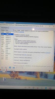

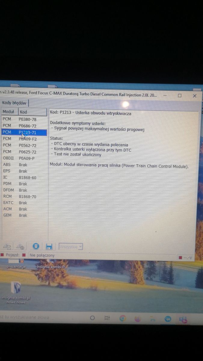

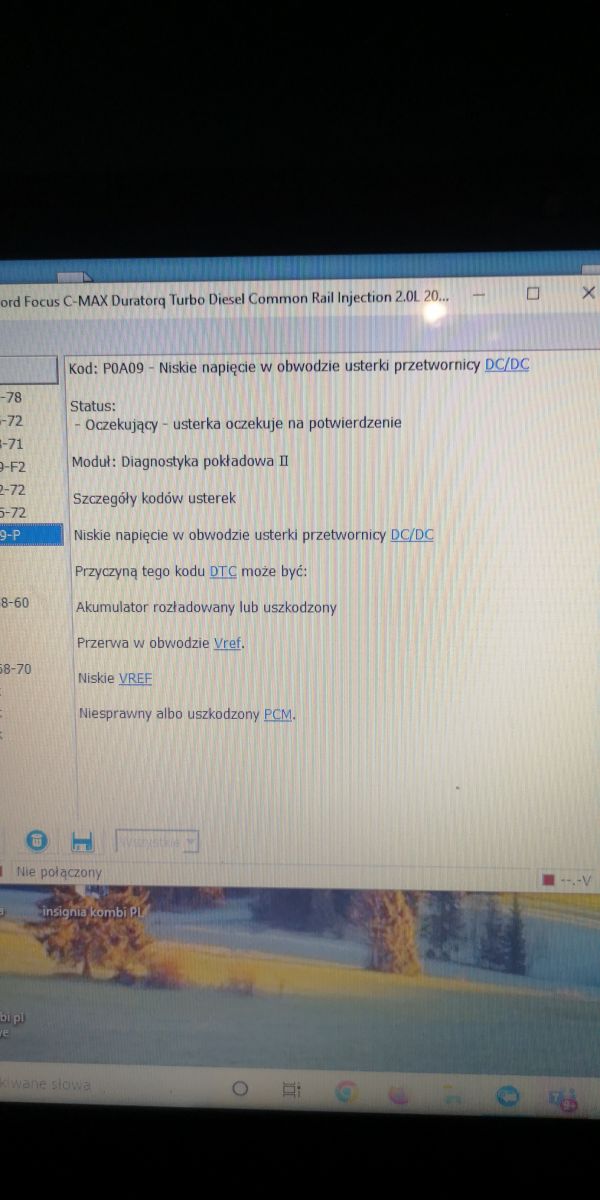

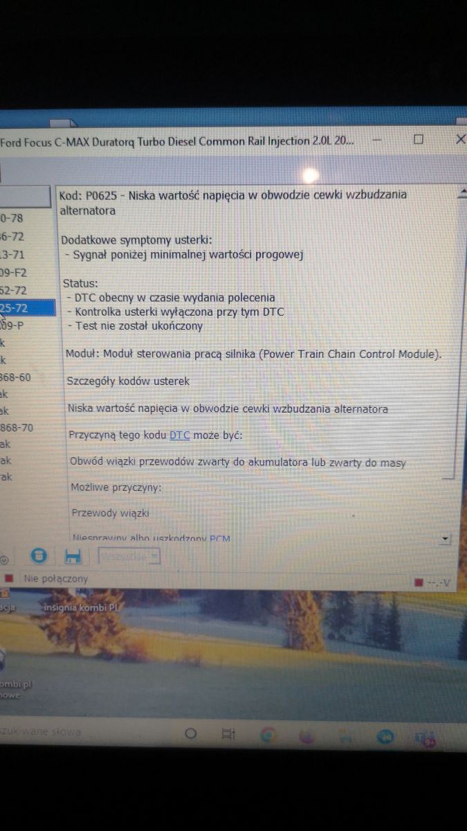

    Witam. Mam problem z gordem c maxem 2.0cdti 2007r. Brak zasilania na pinach ecu
    Ak2, Ak3, Aj3 - "zapłon" (a dokładniej przekaźnik podający +12 po zapłonie
    Oraz
    CC3 - zapłon
    ECU łączy się z forscanem błedy
