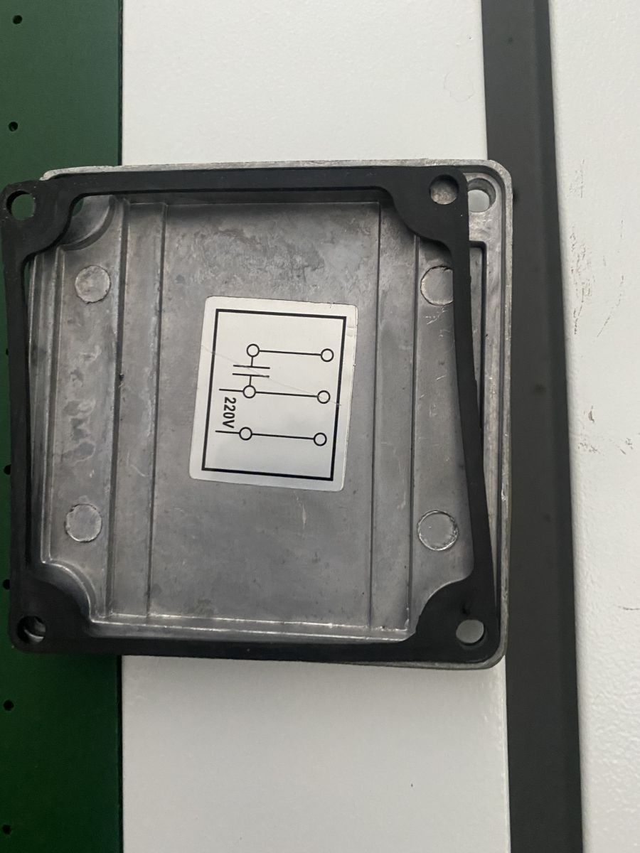

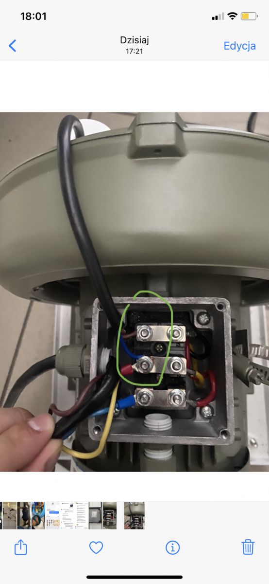

    W ploterze tnącym wywaliło bezpiecznik, po wymianie okazało się, że kompresor zamiast zasysać powietrze to je wydmuchuje. Padł najprawdopodobniej kondensator bo po zdemontowaniu go słychać jak coś w nim lata. Zakupiłem nowy kondensator ale po wymianie dalej silnik kręci się w prawo a nie lewo.
    Podłączyłem jeszcze drugi kondensator, który w razie W kupiłem. Nie mam pojęcia co się mogło zepsuć jeszcze…
    Na zdjęciach opis połączenia na deklu silnika i fizyczne podłączenie . Na zielono zaznaczyłem gdzie wpięty jest kondensator Silnik jednofazowy w ploterze tnącym - zmiana kierunku obrotów po wymianie kondensatora Silnik jednofazowy w ploterze tnącym - zmiana kierunku obrotów po wymianie kondensatora

    W przypadku silnika jednofazowego, zmianę kierunku obrotów silnika uzyskuje się poprzez przełączenie kondensatora rozruchowego z jednego uzwojenia na drugie.
    Ten problem rozwiązany jest m.in. tutaj i tutaj.

    Tylko przed spaleniem bezpiecznika i kondensatora wszystko było tak podłączone i działało to co się stało , że po wymianie nie działa ? 🤦🏽

    Kierunek obrotów silnika nie zmienił się ot tak sam z siebie, bezpiecznik też bez przyczyny nie zadziałał. Trzeba szukać właściwej przyczyny problemu.
    Silnik mógł zmienić kierunek tylko po zwarciu w uzwojeniach, innej przyczyny nie widzę. W takim przypadku powinien wzrosnąć prąd pobierany przez silnik.

    Pewno zamieniłeś coś miejscami. Zdjęć zapewne przed demontażem nie robiłeś a pamięć ludzka jest zawodna i często przekorna.

    Mam zdjęcie przed i wypąłem jedynie kondensator i włożyłem nowy

    No musiałbym zmierzyć jaki prąd pobiera, teraz jak na chwile go włączam to szybko się grzeje ale nie wiem czy nie ma to związku z tym, że kompresor pracuje w odwrotna stronę
    To pewnie tu jest problem zgodnie z sugestią @krzysiek7
