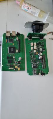

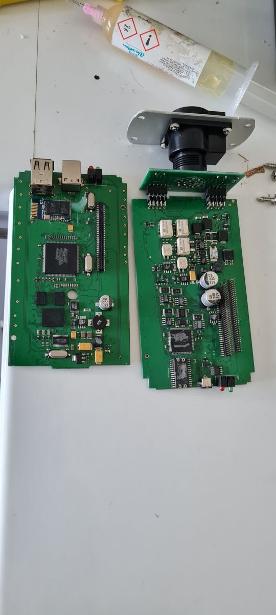

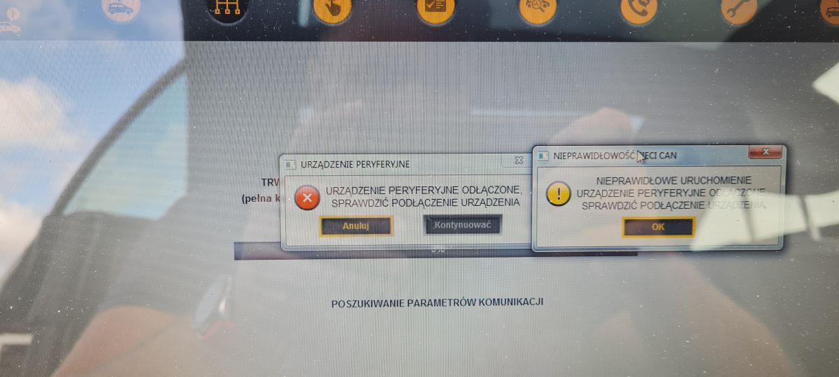

    mam niedziałającą sonde CAN CLIP Renault jest to wersja z bluetooth pod windows instaluje dwa sterowniki wszystko wygląda prawidłowo pod programem CLIP wykrywa ją odczytuje vin z samochodu i inne parametry ale podczas dalszego połączenia słychać jakby kabel usb został odłączony. Poczczas wykrywania vin palą się trzy diody dwie od czan i czerwona iso (foto1) podczas dalszego łączenia zapalają się wszystkie następnie gasną diody od CAN (foto2) w tym momencie słychać systemowe ( windows) odłączenie usb i wyświetla komunikat "nieprawidłowe uruchomienie urządzenia peryferyjnego" foto 3. Mam pościerane oznaczenia na układach dlatego ciężko coś stwierdzić. Miał ktoś coś podobnego albo schemat ?
