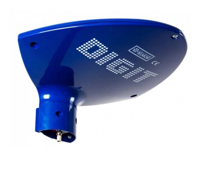

    Albo problem mam w tej antenie i teraz nie wiem czy ona jest bierna czy aktywna. Jest ona zamontowana na strychu na wysokości od ziemi jakieś 15 metrów pod dachem który jest z dachówki i ustawiona jest na nadajnik Śrem który jest oddalony ode mnie o jakieś 65 km. Dziwne zachowanie tej anteny bo jak biorę ze sobą na strych taki mały telewizorek który jeszcze mam i podłączam go do tej anteny i oczywiście biorę ze sobą DVB-T2 na strych, to gdy sprawdzam tam sygnał gdzie z kolei antena jest oddalona od telewizora z dekoderem jakieś 5 metrów to w DVB-T2 MUSZĘ włączać zasilania anteny i jest wszystko dobrze , oczywiście nie mam MUX8 ale reszta kanałów jest. Natomiast jak już idę na dół tam gdzie są te prawdziwe telewizory czyli te w pokojach to już sygnał w DVB-T2 muszę załączyć zasilanie. Ale jak pisałem powyżej przez dwa miesiące wszystko działało a teraz tak osłabł sygnał że tylko ta antena nadaje się tylko do odbioru jednego telewizora i to jeszcze bez MUX8 a gdzie tu jeszcze podłączać tę drugą antenę zwrotnicę wzmacniacz i zasilacz. Więc albo remontują coś tam na nadajniku w Śremie i nadajnik pracuje na połowę mocy tak jak to miało miejsce przed wymianą dekoderów na DVB-T2 albo u mnie jest coś nie tak. Zauważyłem że sąsiad zamontował antenę w tym samym kierunku co ja mam bo przedtem tej anteny nie było chodż on ma tę antenę niżej ode mnie. Załączę jeszcze zdjęcie tej mojej anteny z którą mam problem więc albo problem jest z zwrotnicą bo wzmacniacz wymieniłem a ARA cały czas się świeci ta dioda na zielono jak jest podłączona na strychu do prądu. Więc wynika z tego że najlepiej mieć jedną antenę i jeden telewizor bo wtedy przynajmniej wiem gdzie szukać winy a tak to może antena może zwrotnica może wzmacniacz albo rozgałężnik, coraz gorzej w tej Polsce się dzieje a tak to jest zrobione żeby ludzie tylko nowe telewizory kupowali albo dekodery bo musimy dogonić Unię bo zawsze nam ucieka z nowościami. Tak że podsumowując wszystko rozłączyłem, zostałem z jednym telewizorem podłączonym do tej anteny co na zdjęciu i oczywiście bez MUX8 zanika sygnał z anteny UHF Telkom -Telmor DIGITAL podłączonej do zwrotnicy

    Podłączasz ją bezpośrednio do odbiornika i podajesz na nią zasilanie (najprościej np. do dekodera w którego menu instalacyjnym włączasz zasilanie anteny). Jeżeli masz wzrost siły sygnału, to jest aktywna. Jeżeli nie ma poprawy lub jest pogorszenie, to jest pasywna.

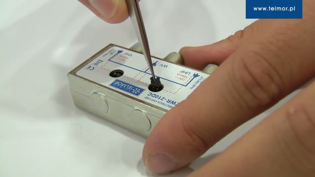

    co to znaczy Zwora w torze UHF w zwrotnicy powinna być wyjęta
    Jeżeli antena jest pasywna, to zwora powinna być ustawiona pionowo lub wyjęta - patrz film https://youtu.be/4c4qcSlV51Q?t=64

    Skoro na strychu masz odbiór tylko po włączaniu zasilania anteny, to znaczy że jest aktywna i ma wbudowany wzmacniacz.
    Wymontuj APL-109. Zamontuj ARA 1//3 DC. On podaje zasilanie do anteny, tylko w zwrotnicy ZWR-210DC musisz ustawić zworę UHF tak, by puściła ona zasilanie na antenę Telmor Activia.

    już chyba wiem o co chodzi bo nie wiedziałem że tak można ,na youtube gościu pokazuje jak to się robi https://www.youtube.com/watch?v=4c4qcSlV51Q chyba o to chodziło
    Zrobiłem tak jak Pan tam napisał czyli wywaliłem APL 109 założyłem ARA rozgałężnik ale te przestawienie zwory w tej zwrotnicy to nie jest takie proste. Mało że zwora wpadła mi do środka zwrotnicy to i tak nic nie dało. Rozciąłem zwrotnicę znalazłem tę zworkę i zrobiłem tak żeby przepuszczała prąd tak jak na tym filmie w youtube. Rzeczywiście sygnał na antenie UHF się poprawił ale znowu są zakłócenia na MUX8, nie ma możliwości położenia tej zwory poziomo. Nie potrzebnie tylko zwrotnicę porozcinałem. Wróciłem do poprzedniego rozwiązania tego co na zdjęciu bez ARA rozgałężnika. Teraz nie ma żadnej zworki na tej zwrotnicy bo pogubiłem je i jakoś obraz jest ale tylko na jednym telewizorze na wszystkich MUXach .Chyba musiałbym mieć taką zwrotnicę co jest możliwość manewrowania prądem na anteny że przepuszczam na UHF a blokuję na VHF to wtedy by problem był rozwiązany albo jedna antena do jednego telewizora i problem z głowy. Za pół roku znowu coś wymyślą że zmieniają sygnał i znowu będzie trzeba coś dokupowywać. Ale jest też pozytywny akcent tego wszystkiego gdyż znalazłem starą antenę siatkową na której kiedyś miałem problemy bo nie można było ściągnąć MUX8 na którym mi zależało ale teraz sprawdziłem tak z ciekawości jak to dalej wygląda i o dziwo są wszystkie MUXy i nawet jest dobry sygnał . Ja sobie zdaję sprawę że mała burza i wzmacniacze w tej antenie się spalają ale co mi pozostało. Czyli został mi tylko jeden telewizor do podłączenia. Gdzieś tam mam jeszcze jednego starego pająka czyli antenę siatkową stare przewody też tu leżą puszcze to wszystko w kominie wentylacyjnym i będę miał spokój

    Prawdę mówiąc nie wiem co w tym skomplikowanego. 8-O Ja nie używam nawet pęsety. Czynność prosta jak "dłubanie w nosie". :wink:
    Jak to nie ma :?: Przecież na filmie masz to pokazane, jak "na dłoni" ...
    Zworkę wkładasz do zwrotnicy pionowo, ale tak by zamontowana była w otworze poziomo, czyli poniekąd ma "łączyć" przerywaną poziomą linię po obu stronach otworu.
