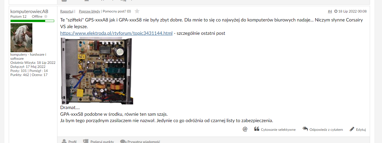

  • #10 20106954

  • #12 20107077

  • #14 20107188

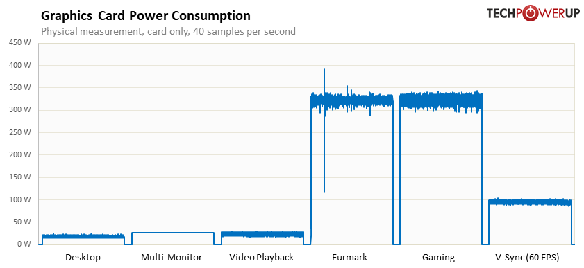

    Nawiązując do:
    qrek1 napisał:
    Odpowiedź z cyklu nie znam się to się wypowiem.
    3070ti bierze 290W, więc 600W spokojnie Ci wystarczy.
    Czy zasilacz 600W wystarczy dla RTX 3070 Ti i Ryzen 5 3600? Wymiana przy OC?
    To z testu zdaje się dokładnie tego modelu karty na Tech Powerup.
    Z wykresów można wyczytać, że osoby, które (sądząc po tego typu wypowiedzi) powinny się znać również nie bardzo wiedzą, ile ta karta pobiera. Wygląda na to, że spokojnie można założyć pobór około 330W ze szpilkami prawie pod 400W.
    100W powinno starczyć z pewnym zaokrągleniem dla Ryzena 3600 pracującego z turbo w optymalnych warunkach.
    Przyzwoity zasilacz z pojedynczą linią 12V o wydajności tej linii na poziomie minimum 550W to według mnie minimum bez wielkiego zapasu (stąd według mnie wymagana przyzwoitość zasilacza, która powinna zrównać deklaracje producenta na etykiecie z jego rzeczywistą wydajnością).
    Czyli porządny zasilacz 600W z jedną mocną linią 12V da sobie radę. Jak będzie to 650W czy 700W to też krzywdy nie będzie.
    Jeśli chodzi o GPS-600A8 to ma on pojedynczą linię 552W, więc w teorii jest to minimum, które powinno działać, jeśli zasilacz jest sprawny. Na pewno bym nie zarekomendował tego zasilacza, bo dla mnie jest to dość niska półka (acz nie totalna padlina). Z drugiej strony trzeba pamiętać, że karta 400W generowała chwilowo, z reguły siedząc przy pełnym obciążeniu w okolicach 330W, tak więc realnie mocno obciążony sprzęt będzie potrzebował pewnie gdzieś w granicach 450W z tej linii, tak więc nawet przy dużym obciążeniu powinien mieć on jeszcze ze 100W zapasu od deklaracji producenta.
    To że komuś się taki zasilacz uszkodził w słabszej konfiguracji nie oznacza wcale, że w mocniejszej się na bank uszkodzi. Lepsze zasilacze również się uszkadzają. Nie zawsze powodem uszkodzenia musi być przeciążenie.

    Ten model 3070ti jest bardziej prądożerny niż zwykły FE, chociaż tą szpilką w furmarku tak mocno bym się nie sugerował, nie zawsze musi to spowodować zadziałanie zabezpieczeń zasilacza, a przy normalnym użytkowaniu karty to nie występuje wg. testu. 330-350W można przyjąć że karta pobiera. Można założyć 50W zapasu na te piki, ale większy zapas mocy nie ma sensu. 600W rozsądne minimum, 650-700W optimum - warto dodać że nowsze konstrukcje praktycznie całą moc mają dostępną na linii 12V.
    komputerowiecAB napisał:
    Dobrze. Rozumiem Cię w pełni. Ale bzdur to ja nie piszę. Bo potrafię ocenić jakość zasilacza na podstawie zdjęcia wnętrza.
    Nie jest to zasilacz wysokich lotów, z resztą nigdy nie udawał nawet że jest z wysokiej półki. Jednak subiektywna ocena wyglądu wnętrza nic do tematu nie wnosi. Obecnie często zasilacze nawet nie mają żeberek na radiatorze, a to czy radiator i PCB są czarne czy nie - nie ma to znaczenia. Optyczna izolacja strony pierwotnej i wtórnej jest więc nie ma co specjalnie się obawiać tego zasilacza w kwestii bezpieczeństwa. Jednak do takiego komputera i karty graficznej bym go nie użył.
